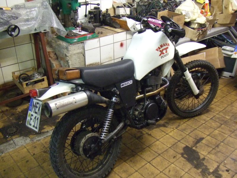

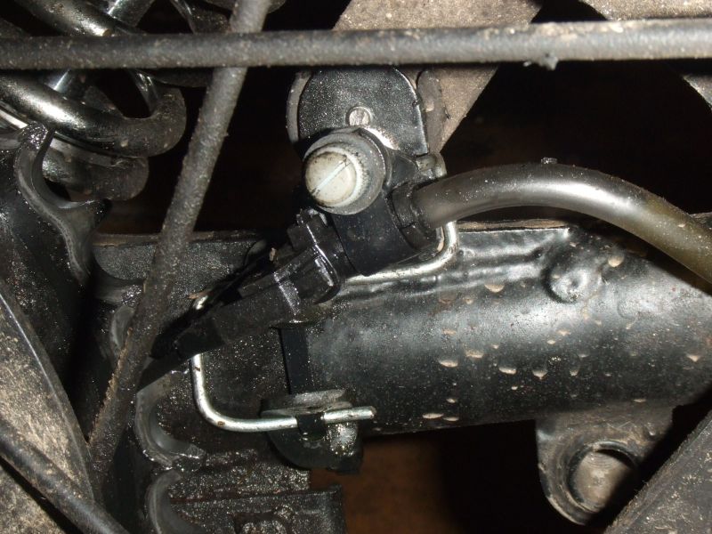

ich hab den Kettenöler mal angebaut. Die Flasche ist vorn neben dem Vergaser. Die Öleinheit hab ich hinten ans Kettenblatt gebaut und an den Halterungen des Kettenschutzes befestigt. Wenn man Kettenschutz und Stoßdämpfer abbaut geht das ganz gut.
Bis jetzt funzt das Teil wunderbar. Ich habe Bio-Kettensägenöl eingefüllt. Kurz vor Fahrtantritt mal auf die Flasche drücken und die Kette freut sich.
Worauf man achten muß: die "ölaufbringer" dürfen nicht an den sicherungsblechen des kettenblattes schleifen, sonst verbiegt sich beim rückwartsschieben alles und der schlauch sollte kurz vor der öleinheit eine kleine welle haben. dann sammelt sich das öl dort, suppt nicht raus und wird erst im fahrtbetrieb durch die bewegung der schwinge auf die kette aufgebracht...
grüße
robert

Beitragvon zwo.achta » Di Apr 15, 2008 17:39
noch ein bild
Flasche Loobman
