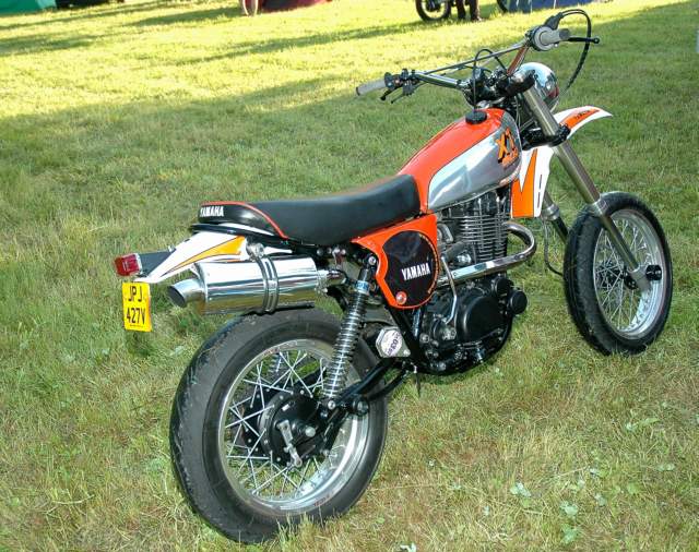

so ein Umbau schwebt mir vor, die Basis waere vorhanden, wo aber bekomme ich solche Felgen, welche Gabel passt, was ist das fuer eine Schwinge?
Fragen ueber Fragen.

die Schwinge zumindest sieht nach der originalen aus. An die Soziusrastenaufnahmen hat er die Plastikschleifer geschraubt. Federbeine hinten solltest du aber andere als Hagon nehmen (auch wenn sie nicht verchromt sind :roll: ). Einen schön kleinen Auspuff hat er für das Foto drangeschraubt... :wink:
rotbart
Beiträge: 781
Wohnort: Bad Kreuznach
Beitragvon rotbart » So Feb 03, 2008 11:21
so wie das aussieht hat er diesen underseat auspuff wie er vor zwei drei jahren auf e-bay immer mal wieder vertickert wurde. das würde zumindest den "innenkotflügel" aus alu erklären.
die gabel ist irgendwas neueres - könnte ktm sein...?
solche felgen bekommst du auch überall.
das hauotproblem würde ich behaupten ist das der typ da ganz ordentlich kohle reingebuttert hat - alleine die farbigen nähte, die lackierung, nur hochglanzteile, die felgen sind richtig teuer wenn neu, usw.....
di sache ist nur das wenn du am motor nix machst dann hast du ne geile xt die von jeder aufgemotzten 125er sumo plattgemacht wird.. ;-)

hallo frank m,
was ist den mit den hagon`s?
sind die wirklich so schlecht das man sie einfach nicht nehmen sollte?
ich habe nämlich noch neue hier bei mir liegen und wollte die auch verbauen.
danke schon mal, bertl

Also wenn ihr die hier meint.......die gibt es meines Wissens nicht mehr....die ist mit nem ganzen Haus abgebrannt.[/list] und das Bild was bei Ebay drin war ist auch gestohlen. Denn er ist der Besitzer.....ich hoffe ich habe jetzt keinem auf die Füße getreten.
Gruß Dida

die Underseat-Auspuffanlage hat meines Wissens aber auch irgendwo sichtbare Öffnungen wo die Abgase rauskommen. Und das müsste eigentlich direkt unter der Rücklicht sein. :?:
Neue Hagons hatte ich vor vielen Jahren mal an eine XT geschraubt. Die Zugstufendämpfung ist gleich 0 (in Worten NULL) und die Verarbeitung und Korossionsfestigkeit entspricht dem Einkaufspreis. Mein Fazit: zum hübsch hinstellen im Wohnzimmer mögen sie gerade noch gehen, zum Fahren gibts mind. tausend bessere Alternativen (leider meist auch teurer).

nach meinen erfahrungen, ist sie nicht mit dem ganzen haus abgebrant, sondern mit einer zweiten 78 xt die gerade komplet restauriert wurde.
als er die batterie anklemmen wollte fing die restaurierte xt feuer und die sumo stand neben an und wurde mit abgefakelt. er hat mir aber noch gesagt er möchte sie wider aufbauen.
wir sehens ja vileicht im juni in bühren wider.
