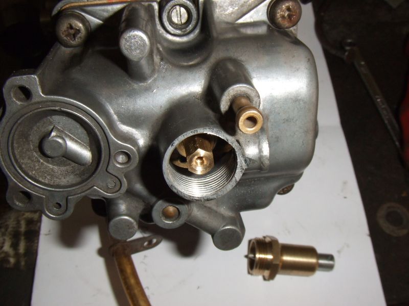

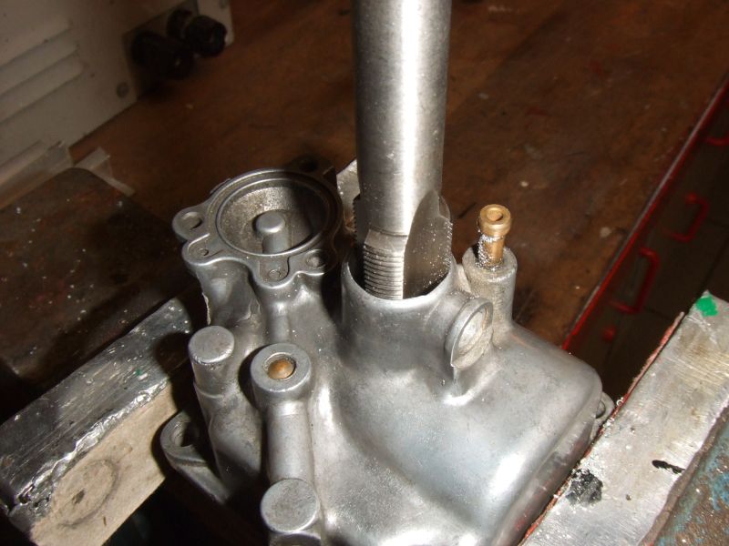

Beitragvon zwo.achta » Di Apr 15, 2008 18:03
seit kurzem läuft auch mein VM38SS mit der verstellbaren Hauptdüse von Grobmotorik.
Dazu muß in den Schwimmerkammerdeckel in Loch gebohrt und ein Gewinde geschnitten werden.
Die Hauptdüse muß durch eine längere Keihin-Düse ersetzt werden und an der Messingführung der HD müssen der obere Bund abgedreht und ein neues Gewinde aufgebracht werden (ca 5mm).
Danach das ganze einschrauben, abstimmen, freuen!
