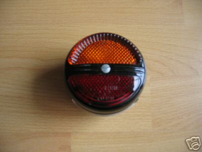

Hat jemand von euch dieses verbaut und kann mir sagen, wie er es elegant befestigt bekommen hat?
Adapterplatte? Irgendwie steht dann der Rücklichhalter über - sieht nicht aus find ich...
Gibt's da vielleicht 'n anderen Halter, von 'nem anderen Mopped?
Wobei ich vermeiden wollte die Löcher neuzubohren bzw. zuzumachen.
Nächste Frage:
Da kommen Sofitten rein (10 W), kann man da auch stärkere einbauen und wo gibt's die?
Ist das überhaupt 12V, da steht nix?!
Und noch eine:
Ist das alles Geländefähig oder fliegen die Sofitten bei Gerappel raus?
Das sieht wenig vertrauenswürdig aus.

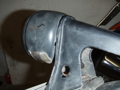

Ich habe das dran. Für die Befestigung habe ich mir einfach ein L-förmiges Stück Alublech zurechtgebogen und schwarz gestrichen.
Da kommen aber keine 10W-Soffiten rein, sonder 5W für das Rücklicht und 18 oder 21W für das Bremslicht.
Ingo
Hier kann man die Befestigung zwar nicht gut sehen, aber erahnen.
http://www.ih-es.de/images/xt_neu_auspuff.jpg

Habs auch verbaut, den Halter entsprechend abgeflext & 2 Gewinde geschnitten. Is absolut geländekompatibel!
Falls Du ein spätes Bj. fährst, würde ich wg. des gelben Bremslichts mal beim TÜV-Onkel vorfühlen. Und falls Dir die ABG fehlt, funk durch...

Bei mir haben die kleinen Kupferbleche welche die Sofitten halten nach ca. 500km Straße aufgegeben - mit Kabelbindern die Sofitten gesichert hält das jetzt schon ewig. Ich hab mir eine "Adapterplatte aus einem 1cm starken Gummi gebaut.

hab auch ne optische Beigabe. Die Befestigung ist von aussen nicht sichtbar unter dem Halter angebracht. Fahre schon lange Jahre damit & ich halte es wie Ingo. Es ist das Smarteste überhaupt in Preis/Leistung, Optik & Haltbarkeit - nicht original, dafür originell, schlank & leicht. Alles mit Gummi lagern ist natürlich Pflicht.

Hab's so gemacht wie Du Deichkind.
Nur hab ich am Halter etwas mehr Fleisch gelassen, das Rücklicht angehalten
und da wo die Bohrungen vom Hella sind Punkte auf dem Halter markiert.
Dann mit der Oberfräse Vertiefungen gefräst und passend zu den Bohrungen vom Rücklicht
Imbusschrauben reingeschweißt.
Sieht aus und passt.
