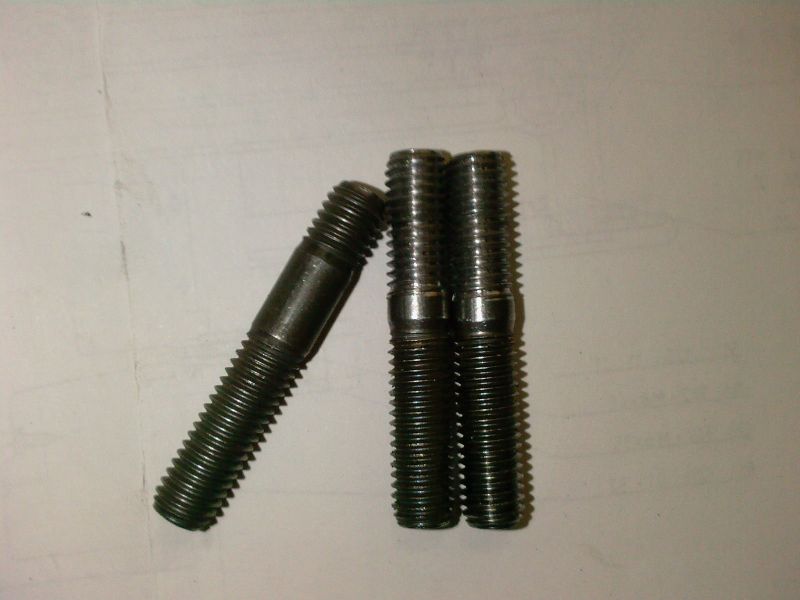

Och, das geht schon.
Habe auch einen Sebring von Kedo und dazu einen Devil-Krümmer. Das passte der Übergang Krümmer-Schalldämpfer sehr gut. Fette Schelle von AldiTeileUnger drauf, dicht.
Nur am Kopf wars Zauberei. Habe aus 2 alten Schrauben längere Stehbolzen gemacht und eingedreht. Und wenn ich mich recht erinnere, habe ich auch den zylindrischen Teil (der in den Kopf ragt) des Teufelskrümmers per Feilarbeit gekürzt.
Dicht+Hält.

*aus den Tiefen rauskram*
wollte heute den Kedo-Edelstahl-Krümmer montieren und bin auch bei den zu kurzen Stehbolzen hängen geblieben - hab dann erstmal normale Muttern draufgedreht um die einzigen in meinem Besitz befindlichen Sicherungsmuttern mit KupferSicherung nicht zu verlieren und um ne kleine Probefahrt zu machen..... Nix Durchzug mehr oder Leistung oben ohne Ende!
Aber jetzt kann ich den ollen Krümmer mal bearbeiten ..... 89€ in den Sand gesetzt?

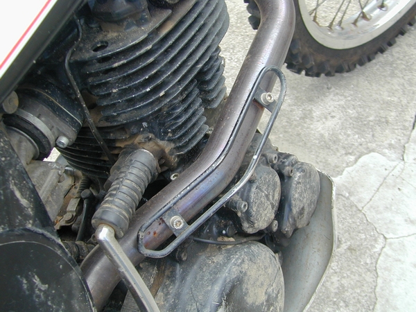

- Beiträge: 7227
ok, das war nicht sonderlich charmant, aber auch nicht böse gemeint.
Solange es den Zweck erfüllt...
Der Einfachheit halber könnte man ja auch mal gucken, was an diesen Stellen an anderen Mopeds so verbaut wird.
Ich hab's am Krümmer mal mit einem Bügel probiert. Wie ich jetzt weiß, ist das in der Praxis aber leider auch nicht so richtig toll, weil das ordentlich bunte Streifen macht wenn das Mopedgewicht den in's Bein drückt.

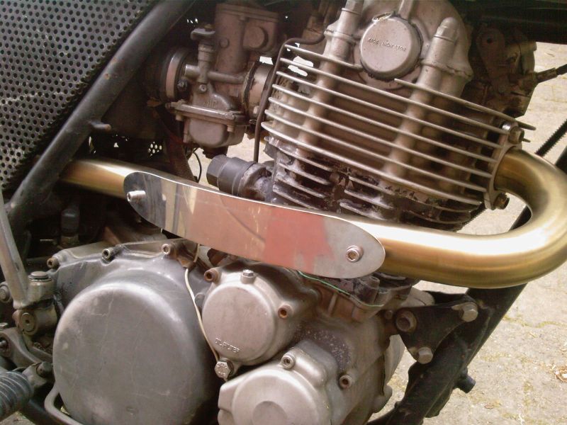

- sCHLOMOMANDEL
- Beiträge: 353
schicker HI-SCHU-bügel...
endlich mal nen hitzeschutz , der nicht überfrachtet aussieht..
ich ärgere mich nur ein bischen, das man beim krümmer den anschraubflansch ( mit den 2 löchern), nicht auch aus edelstahl gemacht hat..
wie man sieht ,korrodiert es ein wenig..
aber edelstahl und hitze ist eh so eine sache..
