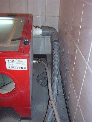

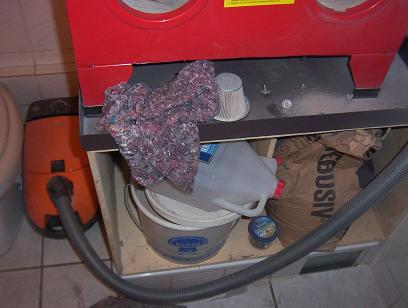

Da ich das Ganze ab und an aktualisiere, möchte ich diesen Thread zur Mitteilung nutzen.
Hier mal den Link zum Album--> http://www.pixum.de/viewalbum/?id=2508644
