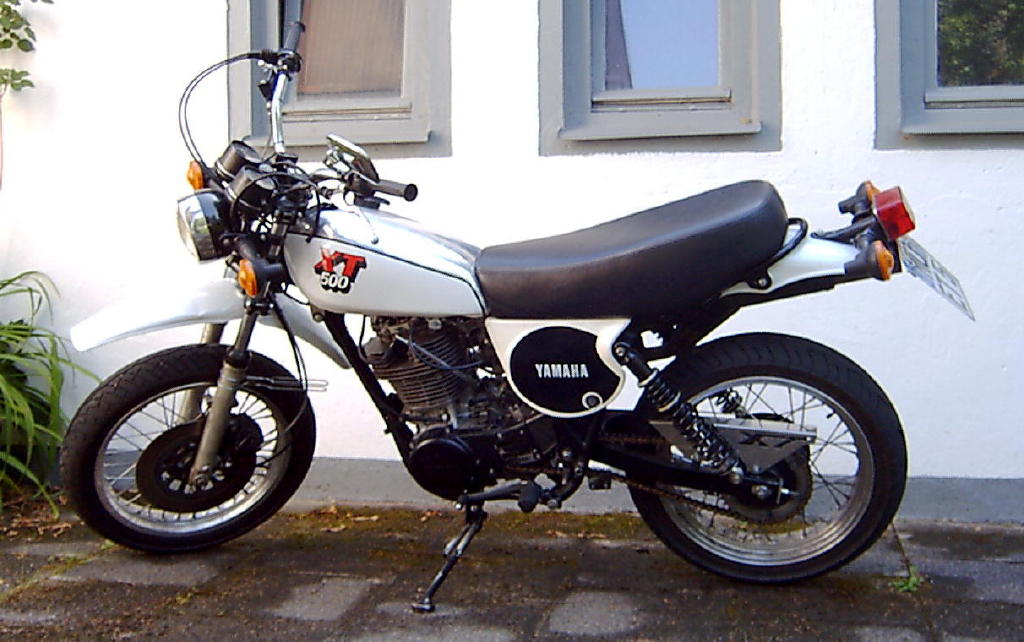

Beitragvon Hans » Do Nov 30, 2006 10:49
Beispiel wie ich es gemacht habe, Alutank auf einer 77er mit der richtigen (77er) Sitzbank
Gruss Hans
xtfanforever
Beitragvon xtfanforever » Do Nov 30, 2006 16:48
und du hast dir nen us-alutank besorgt oder nen tt-tank genommen??

Beitragvon Hans » Do Nov 30, 2006 16:53
nein das ist ein 81 er alutank, ich hab nur die vordere halterung angepasst

Beitragvon Hans » Do Nov 30, 2006 16:57
mal noch ein bild zur erläuterung
