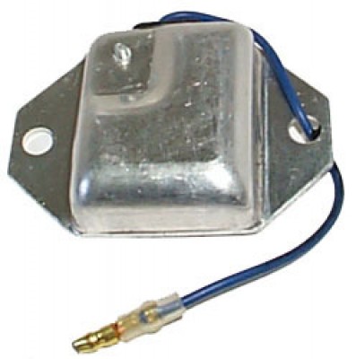

Gino und Steff haben mich beim diesjährigen pattsers treffen drauf gebracht:
Auf der französischen seite http://xt500.free.fr/technique/technique.html#anglais ist der 12 volt yamaha regler 82F-81910-A0 gelistet, der die gleichen maße und anschlüsse hat, wie der originale 6 volt.
die lochabstände sind auch gleich, somit paßt er genau auf den batteriekasten.
es ist keinerlei änderung des kabelbaumes nötig. der original gleichrichter und hupe kann auch bleiben.
also nur noch batterie, blinkgeber und birnen wechseln und gut ist.
kein umlöten in der lima, echtes plug 'n play. das fahrlicht vorne bleibt wie gehabt drehzahlabhängig, man braucht aber schon eine höhere drehzahl als mit 6Volt....
wie beim roebi regler auch geht das fahrlicht vorne NICHT wie bei den anderen umbauten (wunderlich, kedo, aigner) über die batterie, die dann schnell leergesaugt ist. wer es braucht, kann natürlich noch weiter optmieren (h4, LED birnen).
nun zum preis. normalerweise muss man so 80-100 euro rechnen,
in den usa gibt es aber einen händler, der die regler als aftermarket teil für 20$ anbietet: http://www.mfgsupply.com/01-090-6-82f-81910-a0.html
der geht sogar durch den zoll durch (grenze liegt bei 23 euro warenwert, ansonsten 20% zollgebühren).
ich habe 2 bestellt, alles prima, nur das erste päckchen ist wieder zurück gegangen,
weil die adresse durch falsche umlaute verunstaltet war.
also: beim bestellen keine umlaute tippen! (also ue oder u statt ü)
Man bekommt aber auch gebrauchte, originale bei ebay USA. Einfach nach Regulator Banshee oder 82F-81910-A0 suchen.
Habe den Regler aus den USA an 2 XT500 und an der XT250 verbaut.

Wenn ich also nur den Regler wechsele habe ich schon aus 6v 12v gemacht?????
Kein wechseln der lichtmaschiene nötig ?
Ich fahre ohne Batterie brauche aber Licht !
Wie lange hats gedauert bis das Ding aus US Ankam?

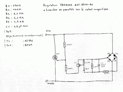

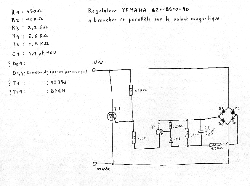

Aber mal im ernst: Die Franzosen sind so nett, dass sie auch gleich einen Ungefär-Schaltplan ins Netz stellen. Sieht gut aus - könnte funken.
Da er aber auch einen Triac zum Regeln benutzt ist die Effizienz (Stromausbeute) nicht ganz so gut wie bei meinem ...

dein Regler wird doch anstelle der Gleichrichterdiode gesteckt.
Tut er auch eine Halbwelle wegpusten oder, falls ein Diodenbrücke drin steckt, wie kannst du die Stromausbeute erhöhen ohne der Massenkabel an der Spule wegzuknipsen und nach aussen zum Diodenbrücke zu führen ?

ja, klar. Durch die 2 Anschlüsse (~) und (+) hat er auch elektrischen Kontakt zur LiMa und kann so auch die Wechselspannung beeinflussen, die an den Hauptscheinwerfer geht. Diesem ist's egal, ob die anstehenden Halbwellen positiv oder negativ sind. Die Kunst besteht darin, nicht unnötig viel von der kostbaren (weil nur begrenzten) elektrischen Ernergie wegzuschneiden. Ein Transistor kann das eben dosierter als ein Triac.
richtig
genau
eine woche

hi roebi, einspruch stattgegeben und thread ist schon korrigiert :D
dein regler spielt von der stromausbeute sicher in einer anderen liga. aber mir ging es in erster linie um blinker und hupen tuning, die 35w bilux haben mir bisher immer gerreicht. 35/35w h4 geht aber mit sicherheit auch. bei 55/65w h4 denke ich, wird die batterie nicht vernünftig geladen.
der preis war natürlich für mich ein hauptargument für den no name taiwan regler aus den usa, da ich 2 XTs umgebaut habe.
habe gerade die rechnung nicht zur hand, aber versand war so um die 10$ für 2 regler.

Soweit ich den Schaltplan verstehe bestehen keine Bedenken gegen den Gebrauch dieses Reglers ohne Akku (Batterie). Im Gegenteil: der Regler scheint lediglich die am Hauptscheinwerfer anliegende Wechselspannung zu kontrollieren; die Akku-Ladung interessiert ihn nicht. Dürfte für den Hausgebrauch aber ausreichen. Nur was der Akku auf Langstrecken durchmachen muss? Bin mal gespannt auf erste Erfahrungsberichte ...
Dieser Regler ist vom Prinzip her so ähnlich konzeptioniert, wie der Original-6V-Regler der XT500. Vielleicht sollte man das Ding mal als Bausatz anbieten - für den Einbau in alte Original-Regler-Gehäuse??
