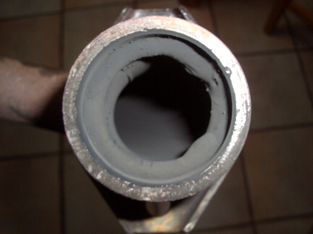

Jou datt war wohl ich

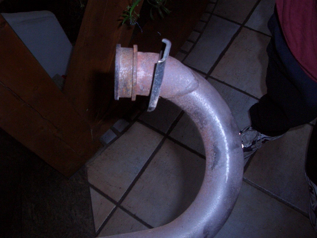

schon wieder ich

hmmm
dann werd ich da mal zuerst noch nachschauen

bekommt man datt Zeug überhaupt dort wieder raus

Notfalls mit nem neuen Krümmer.bekommt man datt Zeug überhaupt dort wieder raus
