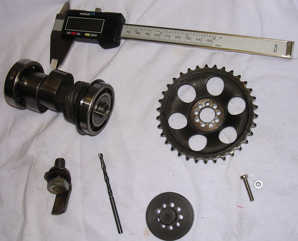

- Beiträge: 4087
einfach herstellbar
Also.
und es ist relativ einfach herstellbar.
Dazu braucht man:
Dazu braucht man:
- Beiträge: 4087
nicht zwingend aber angenehm
Also;
man könnte auch ohne, aber der Bohrer sollte nicht zu klein werden, sonst klemmt der Stift.
