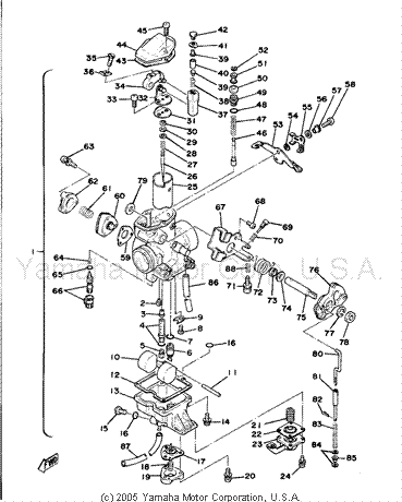

Habe jedoch ein kleines Problem: Am Vergaser fehlt die Leerlaufeinstellschraube, es ist ein Mikuni Vergaser mit einer Beschleunigerpumpe, auf den Microfiches konnte ich diese Version nicht finden. Die Schraube wird unten reingeschraubt und verschliesst ein kleines Loch im Ansaugkanal

hört sich an, als wenn du einen SR-Vergaser drauf hast.
Neben einer Beschleunigerpumpe verfügt dieser auch über einige Membranen, die gerne mal undicht werden und zu div. Problemchen führen können.
Einige SR-fahrer rüsten deshalb auf den unkomplizierteren XT-Vergaser um und sind eigentlich alle durchweg begeistert.
Vielleicht solltest du auch darüber nachdenken.
Versuch mal rauszukriegen welcher Vergaser es ist. Es hoert sich an, wie Frank schon anmerkte, das es ein VM34 ist. Dann sollte es allerdings nicht wie beschrieben die Leerlaufeinstellschraube sein sondern die Leerlaufgemischregulierschraube. Guck dann gleich ob die Spitze nicht noch im Vergaser steckt, das passiert schnell das die Spitze abbricht, es ist ein gepfriemel die Ueberreste zu entfernen.
Um die Leerlaufgemischregulierschraube ist ein O-Ring, dieser darf auch nicht fehlen, ebenso wenig die Feder, ansonsten geht die Schraube schnell verschuett durch die Vibrationen.
Zur "Not" laesst sich die Leerlaufgemischregulierschraube auch wieder anspitzen; Leerlaufgemischregulierschraube in einen Bohrer einspannen und an einem rotierendem Schleifstein wieder anspitzen(Pfuschloesung fuer Sonntage).

2J4 könnte schon mal für einen frühen SR-Vergaser sprechen. Ich weiß nicht ob das so durchgehend auch auf dem Vergaser eingestempelt ist, aber die frühen SR hatten das Typkürzel 2J4.
so sieht z.B. der '79er SR-Vergaser aus

Könnte es sein, daß bei diesem Vergaser sich hinter den Pos.64-66 die Leerlaufdüse verbirgt? Frag mal im SR-Forum!
Gruß aus Hannover
nenene, das ist genau die Schraube die bei meinem Vergaser fehlt, die LLRGS... :P
