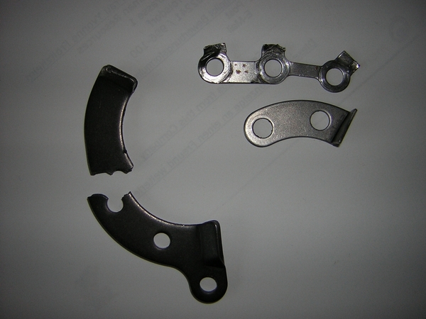

Moin sep, kannst du ein Foto vom Schaden hier einstellen, zwecks genauerer Beurteilung! Wenn es nicht so Schlimm ist hilft vielleicht dies hier. http://www.sedent.de/knete

Haben wir nicht irgendwo schon so ein Bild hier? Der Klassiker - Kickstarter-Ausklinkblech?
Das ist nicht wirklich lustig - hoffe, es ist nicht so arg schlimm.

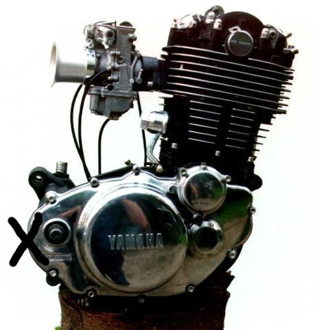

es ist nicht das oben aufgesetzte Blech, sondern das Teil von Blech, welches in Richtung Hinterrad "schaut", ist bis zur Mitte aufgerissen! Also das Gehäuse, ich mach mal ein Foto, aber Maschine is zur Zeit in Werkstatt.
Hab eines aussm Netz, da wo das schwarze Kreuz is, dahinter geht der Riß runter!
Danke für schnelle Antwort!

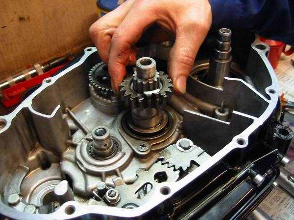

Ansonsten: Öl ablassen. Kupplungsdeckel ab, Ölwanne ab. Dann nach den Teilen auf dem Foto suchen, ganz oder geschreddert.
Loses Material am Riss entfernen, Dremeln,Feilen, Flexen. Knetmetall drauf. Defekte Teile ersetzen. Achte auf die Welle des Unterbrechers, die kann man in zwei Positionen einbauen aber nur eine ist die Richtige. Am besten nicht mit Kupplungsdeckel abnehmen.

Ansonsten nätürlich Öl ablassen. Kupplungsdeckel ab, Ölwanne ab. Dann nach diesen Teilen suchen, ganz oder geschreddert.
Das Oel kann drin bleiben, nur das Mopped auf die linke Seite legen und ein paar Lappen oder besser ein Backblech drunterlegen um die paar Oeltropfen aufzufangen.

Öl müsste wenn dann eh neues rein, also raus damit! Danke erstmal ich werde dann die Woche mit schrauben verbringen, aber dieses Ding auf dem Bild muss ich wohl vorher erstmal finden und durch neues ersetzen?

Beitragvon supers0nic » Di Jun 20, 2006 9:00
Links unten sieht man mal die Teile im eingebautem Zustand.

Bei unseren diversen XT's fand sich das geschredderte Kicker-Blech immer in der Ölwanne wieder!!!! Aber Ölwechsel würd' ich auch machen, da haste recht!!!!!

ich muß den thread nochmal ausgraben. Also, ich habe das gute Stück jetzt nach hause geschafft, besser gesagt, zu nem kumpel mit großer garage und Werkzeug! Der Mann ist KFZ Mechaniker. Wir haben die Mühle mal aufgemacht, und drinnen sind alle Teile i.O. auch das Kickstarterblech!!! Das Blech ist das einzigste was das Gehäuse noch zusammen hällt!
Auf Supersonics Bild sieht man das Blech, Das geht doch an einem Lager entlang, und gleich neben diesem Lager is sie aufgerissen! Bilder kommen noch! Also, ein paar Leute haben schon gemeint, dass das schwer werden würde mit schweißen!!
