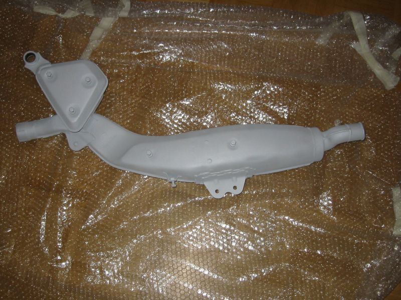

Und nochmal profane Übersicht.

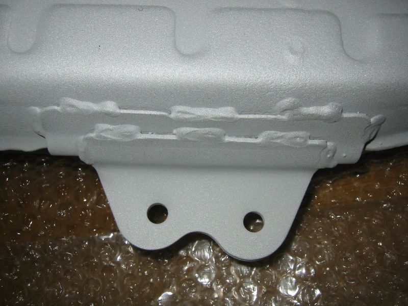

...und so sieht er nach'm Spritzen aus.

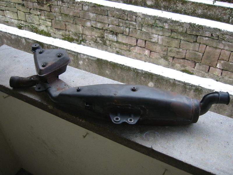

Puff okinol verrostet...
