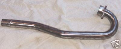

Da mein Krümmer ein wenig vergammelt dreinschaut, hab ich mich mal nach nem neuen umgesehen. Fahre nen Sebring Enduro 2 und wollte fragen, was das hier für einer ist, und ob der ohne weiteres passt:
http://cgi.ebay.de/Leistungskruemmer-Kr ... dZViewItem
Achja, was würdet ihr da ausgeben?
Grüße, Tobi

ich kenne den Krümmer zwar nicht, aber du solltest auf jeden Fall nach dem Durchmesser fragen.
Wenn das ein Leistungskrümmer mit dickerem Durchmesser ist, wird er nicht ohne Anpassung zusammen passen.
Bei Durchmesser = Serie passt er ohne Probleme.

könnte ein Devil-Krümmer sein. Die sind nicht viel dicker als der originale Krümmer und als gut zu bezeichnen. Weil er am Ende ein Reduzierstück hat, sollte er eigentlich ohne Änderungen in den Sebring passen.
hi, ich denke auch, daß es ein devil ist. die neueren devil krümmer haben zusätzlich sogar aufgeschweißte muttern, an denen mit etwas gutem willen der original hitzeschutz paßt.
er ist paßgenau, der sebring enduro2 paßt ohne dichtung, montiert man den original topf, muß man die original dichtung verwenden.
kedo bietet diesen krümmer als "leistungskrümmer" an, komischerweise ohne auf die firma devil hinzuweisen. er hat glaube ich 38mm durchmesser. (original 36mm??)
die heroes legend XT500 vom kedo team hat auch diesen krümmer.

der alte devil krümmer, ohne aufgeschweißte muttern.

kedo bietet diesen krümmer als "leistungskrümmer", komischerweise ohne auf die firma devil hinzuweisen. er hat glaube ich 38mm durchmesser.

81.-€ :? recht ordentlich...

Aber hallo! Vorher kauf ich mir nen neuen... :?

Neu bei Kedo: 79,90 + Versand abzüglich Skonto bei Zahlung per Bankeinzug ...
