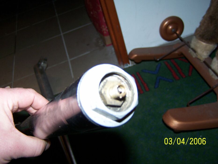

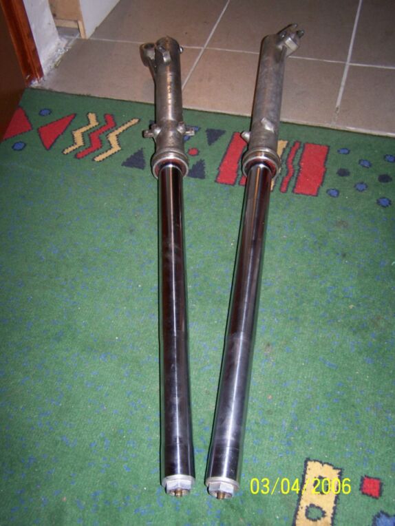

Hi,
habe zu einer XT folgende Federbeine bekommen. Kennt die jemand???
Achja, hatte in der 81 XT ne alte Gabelbrücke mit alten Federbeinen, die haben aber nen Aussensechskant. Waren die bei den alten Rohren nicht auch mit Innensechkant???
thx
Roger

Hi Roger
wenn Standrohrdurchmesser 38mm dann tippe ich auf XT550.
Die Luftunterstützung und die Achsklemmung sieht der 550er Gabel, die ich verbaut habe sehr ähnlich.

Beitragvon Frank M » Mo Apr 03, 2006 22:11
XT550 würde ich auch sagen. Auf die Ventile oben gehören eigentlich noch schwarze Gummikappen drauf.
Und ja, die alten Gabeln haben einen schönen Stopfen aus Alu mit Aussensechskant. :D

Beitragvon HorXT » Mo Apr 03, 2006 22:16
Ja Frank hat recht, die alten Gabeln hatten diesen schönen Alustopfen mit Aussensechskant, der aber leider irrsinnig schnell vernudelt ist... :cry: Ich wars nicht aber der gefühllose Vorgänger meiner 76er XT...

Hi,
danke für die Tipps. Die Gabel mit dem Aussensechskant, gabs die nur 76. Bin der Meinung, bei ner 77er war schon Innensechskant.
Bei Yamaha.com in den Fiches werden die aber auch für bis 79 mit Aussensechskant angezeigt. Handelt sich aber um die Fiches für die amerikanischen Modelle.
thx
Roger
Beiträge: 7199
Beitragvon Frank M » Mi Apr 05, 2006 12:09
meine 77er hat die Aludinger mit Aussensechskant

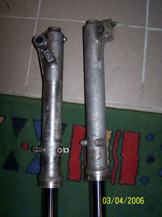

Beitragvon supers0nic » Mi Apr 05, 2006 12:18
An den Tauchrohren sind Halterungen zu erkennen die möglicherweise für ein Schutzblech gedacht sind. Also die Dinger nicht von einer XT sind, weil da doch der Fender an der Gabelbrücke befestigt ist.
Rolf
Beiträge: 7199
Beitragvon Frank M » Mi Apr 05, 2006 12:47
die Schutzblechaufnahmen sind an den 550er-Tauchrohren auch dran. Vielleicht gab es die ja irgendwo mal mit untenliegendem Schutzblech
atisgrub
Beiträge: 1101
Beitragvon atisgrub » Mi Apr 05, 2006 14:03
Die Verschlussstopfen (schreibt man das jetzt so?) habe ich mir aus Alu rausdrehen lassen. Gibts ja nimmer.... :cry:
Waren glaub ich schon bis 79 drauf!
:D Sind pipifein geworden!
