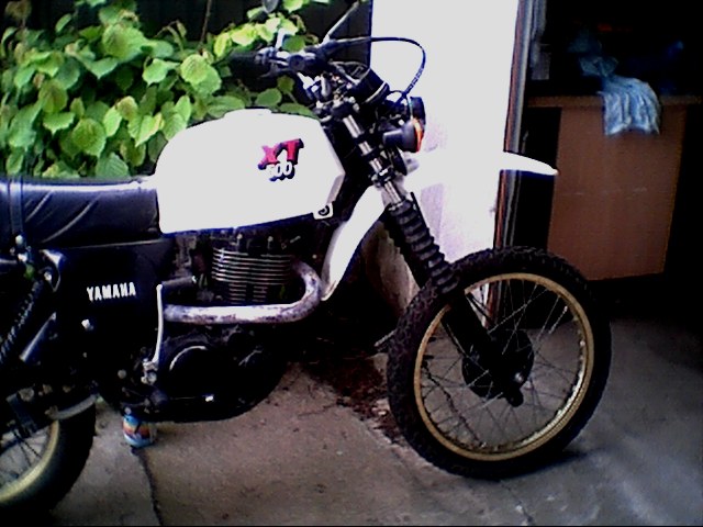

hatte mal...
Hallo, ich hatte mal eine yz-gabel drin, war aber älteres bj. und passte bis auf die Drehzahlmesserwelle (zu kurz) 1zu1 in die xt-brücke. sie war luftunterstützt und hatte 100cm länge anstatt 88cm, sah schon gewaltig aus. bild unten. war von einer yz 490 oder so. mit langen dämpfern hinten fällt sie fast vom ständer und ist nur was für große leute.
wooki
wooki

noch ein bild....
nocheins
