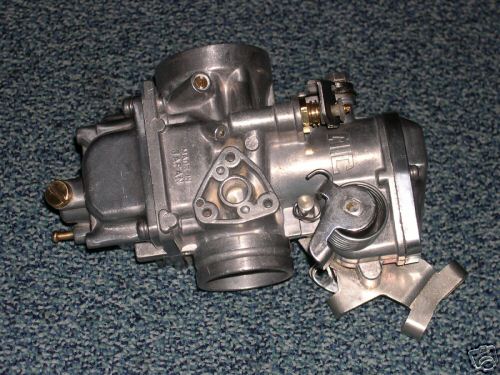

Beitragvon Zippo » Mi Aug 10, 2005 19:53
hier...
Zippo
Beiträge: 18
Registriert: Di Jul 26, 2005 21:40
Wohnort: Wolfsburg
Beitragvon Zippo » Mi Aug 10, 2005 19:57
also so wie die Feder auf dem Foto ist hatte sie kaum Spannung..ich hab die Halterung danach genommen...
atisgrub
Beiträge: 1103
Beitragvon atisgrub » Mi Aug 10, 2005 20:16
Irgendwie nicht so ganz gut zu sehen, aber kann es sein, dass du die Feder genauverkehrt drauf hast?
Das gebogene Ende der Feder, die hier im Vordergrund zu erkennen ist, gehört glaub ich auf den dahinterliegenden Zapfen....????
Andy
I'm from Austria und fahre XT
Zippo
Beiträge: 18
Wohnort: Wolfsburg
Beitragvon Zippo » Mi Aug 10, 2005 20:19
genau da hab ich sie hin gemacht....sieht aber nicht orginal aus. Achso, ich hab ihn so gekauft..deshalb weiss ich nicht ob das so gehört.
Beitragvon healer » Mi Aug 10, 2005 21:27
Also Zippo, ich war gerade draussen und hab mir das mal ganz genau angeschaut.
Und wenn ich jetzt das Foto ansehe. muss ich Dich fragen, ob es sein kann, dass das gar kein TT-Vergaser ist?? :eek: :? :) Nein, ich finde er sieht schon gut aus, aber versuch mal die Feder auf der anderen Seite zu montieren....das eine gebogene Ende der Feder fasst hinter das Blech, das die Gaszüge hält; bei meinem Vergaser endet die Schieberachse in einer Buchse, eventuell ist es eine andere Variante ein und desgleichen Vergasers? Hast Du ihn mal im durchmesser ausgemessen?

Beitragvon Zippo » Mi Aug 10, 2005 21:46
36mm...ich hab auch den Eindruck das die Feder anders rum gehört..dort ist sie nämlich flach..so wie sie jetzt rum ist ist sie vorne rund und das sieht irgendwie gar nicht gut aus...

Beitragvon steamhammer » Mi Aug 10, 2005 23:10
Ich geh' da mit dem Healer zusammen. Das ist m.M. nach kein TT Vergaser. Die haben zudem 34 mm Querschnitt, nicht 36 mm.
Ist der Durchlaß kreisrund, oder eher oval (also z.B. 36 mm hoch, 32 mm breit)? Wenn ja, kann's ein XL 500-Vergaser sein.

Beitragvon Zippo » Mi Aug 10, 2005 23:27
Es soll ein TT-Vergaser sein, wurde mir gesagt. Er sieht fast identisch wie der XT-Vergaser aus, hat auch die Lippe für den Ansaugstutzen. Also ich würd mal sagen, eindeutig Yamaha. :?:
ich werde morgen nochmal genau nachmessen.

Beitragvon steamhammer » Do Aug 11, 2005 8:10
So eindeutig ist das nicht. Die DR500S z.B. hatte einen VM35SS (bzw. VM3555. Bin immer noch nicht sicher, ob das "SS" nicht vielleicht ein "55" sein soll).
Dein Vergaser sieht mit dem Blindanschluß für das Aircut-Ventil aus, wie ein abgespeckter VM34 der SR, auch ohne Beschleunigerpumpe/Sicherheitsventil. Es gab wohl mal eine TT, die den VM34 in SR-Ausstattung hatte (also mit Aircut und Beschleunigerpumpe). Die TT-Vergaser, die ich kenne, hatten diese Ausstattung nicht, auch nicht den Blindanschluß und dieses "Anschlagblech mit Feder" rechtsseitig.
Die sahen alle so aus und hatten auf der rechten Seite ein "1T1" eingeprägt:
Das Rätsel werden wir schon irgendwie lösen.........Steffen

Beitragvon zottel » Do Aug 11, 2005 12:39
Aber auch der SR Vergaser hat die Feder links. Ich würd doch mal gucken ob da nicht links noch platz für ist.

Beitragvon Zippo » Do Aug 11, 2005 20:43
also...eigentlich ist es ein SR-Vergaser halt ohne die ganzen Membranen und Air-cuts. Ich hab ihn mal verglichen und wie gesagt..SR-Vergaser ein bissel anders. Also geh ich mal davon aus, das das mit dem TT-Vergaser stimmt.
