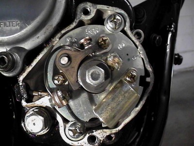

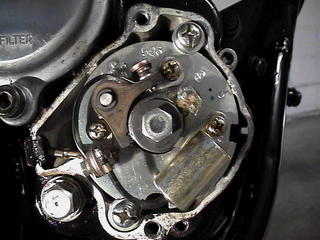

Hallo Andy, wie kann es denn sein das die Zündung 180Grad verdreht ist??
ich habe ein Büchli und ich habe darauf geachtet, das die beiden Punkte an den Zahnrädern von Unterbrecherwelle und...das andere hab ich vergessen, genau wie im Buchli fluchten, also voreinanderstehen.
Die kann nicht verdreht sein.
Also, ich hab den Lichtmaschinendeckel abgenommen. Drehe bis Markierung "F", im Verdichtungstakt. Die Unterbrecherplatte hat sowas wie eine Grundeinstellungmarkierung, wenn ihr wisst was ich meine.
Wenn ich die Grundplatte nun 2mm drehe, öffnet sich der Kontakt bereits.
Die Welle kann doch nicht falschrum sein.
Anbei ein Foto, Polrad steht auf F im Verdichtungstakt, los Männer macht mich fertig, was ist hier los???

Hallo Dieter!
Die Punkte auf den Zahrädern fluchten 2x pro Umdrehungshub! Das Größere Zahnrad hat die doppelte Anzahl Zähne wie das kleinere.
Du musst dir den OT suchen! Dann müssen die Punkte fluchten! Dann stimmts mit der Zündung wieder! Da wird dann die Grundplatte noch fein eingestellt.
Wahrscheinlich war der Kolben auf dem UT..... Dann funzts in den Ansaugtakt.....Den Rest kennst du ja eh schon
Andy

Jaja...ich hab Stoffwechselendprodukt gebaut!!
So .....der Ofen läuft.
Ja ich habe auch den Klassiker begangen, Markierungen stimmten zwar überein, doch wohl leider im UT.
Hab ich jetzt nach der Zigarettenpapier Methode eingestellt.
