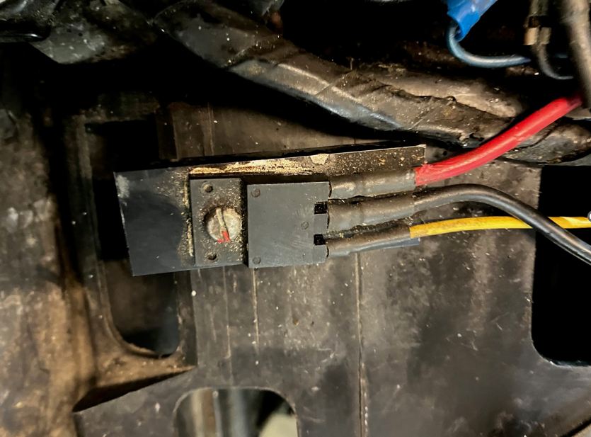

- im Bereich über der Batterie ist ein Transistor mit Kühlblech angebracht (Regelung auf 12V?) => Bild

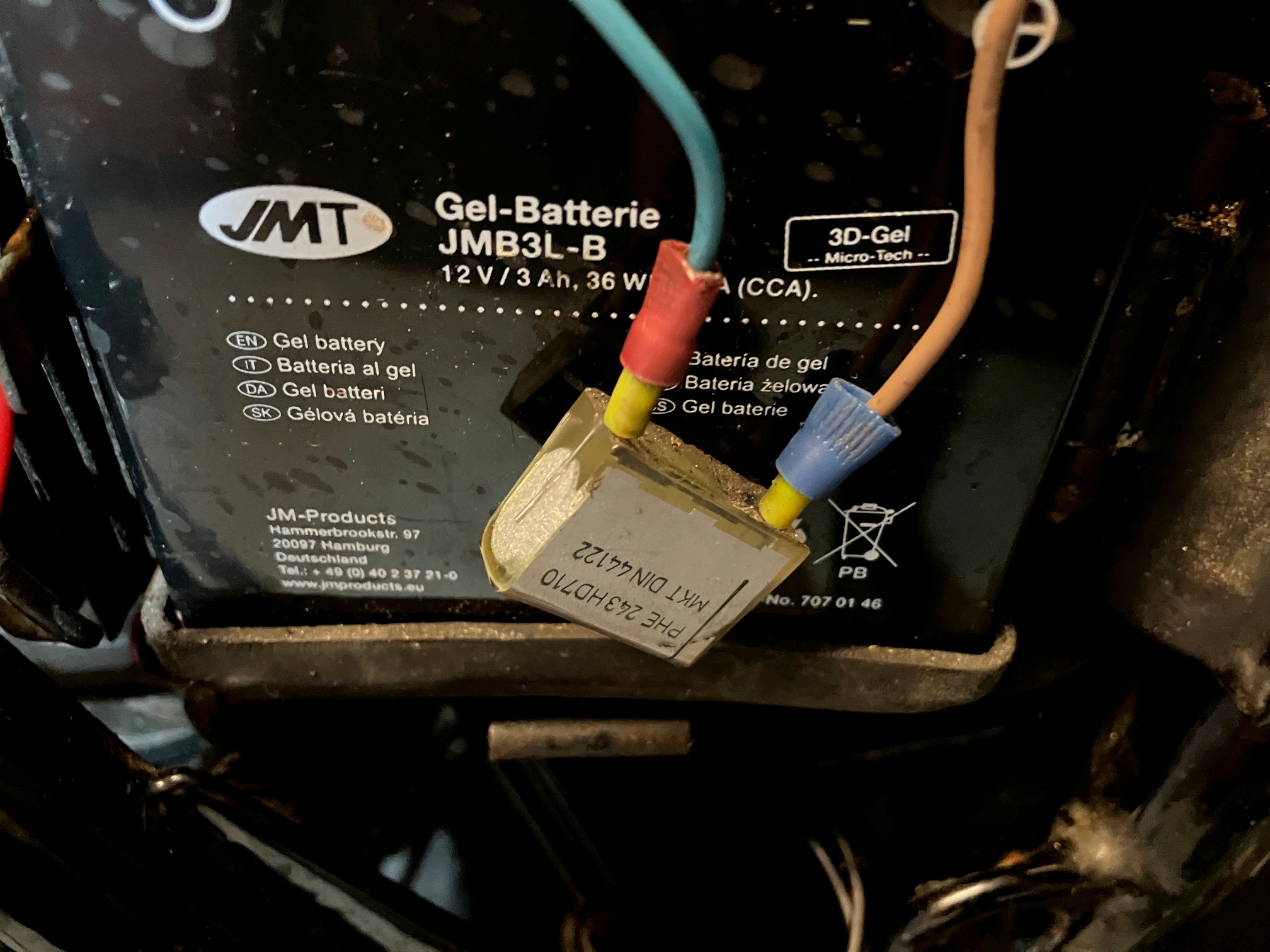

- Zwischen den Batteriepolen ist ein Feststoff-Kondensator verbaut => Bild
Der Zündfunke ist recht schwach, erst wenn man sehr schnell durchtritt, ist der Funke ok und wie bei meiner anderen XT. Bei langsamem Bewegen des Kickstarters kommt quasi gar kein Funke. Ich habe einen normalen Kondensator an der Unterbrecherplatte montiert (dieser fehlte ja) => keine Veränderung in der Funkenstärke. Ich habe den Feststoff-Kondensator entfernt, ebenfalls keine Veränderung.

1.) Wofür ist der Transistor?
2.) Wofür ist der Festkörper-Kondensator zwischen den Batteriepolen?

Der Transistor ist vermutlich entweder ein Thyristor oder eine doppel-Schottkydiode. Ohne Aufdruck und Verschaltung schwer zu sagen, und und auch schwer ein Zweck zu bestimmen, könnte ein Versuch eines Eigenbaureglers sein, oder ein zusätzlicher Gleichrichter oder Diodenersatz. Ähnliches gilt für den Kondensator, denn als Batteriekompensator ist er von der Kapazität her zu klein.

Ich vermute der Feststoffkondensator wurde eingebaut um die Spannung zu glätten.
