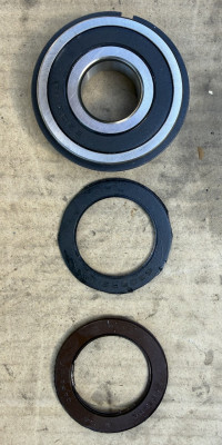

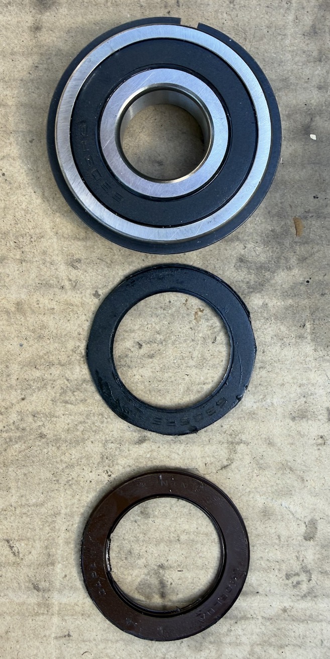

News:
Wir haben einen der fünf teilzerlegten SR-Motoren mal aus dem Keller gezerrt und den Wellendichtring ausgebaut. Danach die Lagerdichtung rausgeklippst und mit der 08/15-Lagerdichtung verglichen. Lässt sich also problemlos tauschen.
Siehe Bild (glaubt mir, es passt)…
Ich habe gesehen, dass es die 6305-Lager auch mit den höherwertigen Lagerdichtungen bis 200 Grad C für ca. 25 €
gibt, sogar als 2 RS. D.h. da bliebe eine Lagerdichtung übrig.
Ich prüf jetzt mal bei den Herstellern, ob man die Dichtungen auch ohne Lager bekommt. Ist proof of concept natürlich nur, aber nachdem ja in den Bucheli-Projekt-Beiträgen die günstigsten Lager wegen der ungeeigneten Lagerdichtungen als „Fail“ definiert wurden, wäre da eine ggf. alternative Lösung vorhanden. Die Yamaha-Lager sind halt schon preisintensiv…
