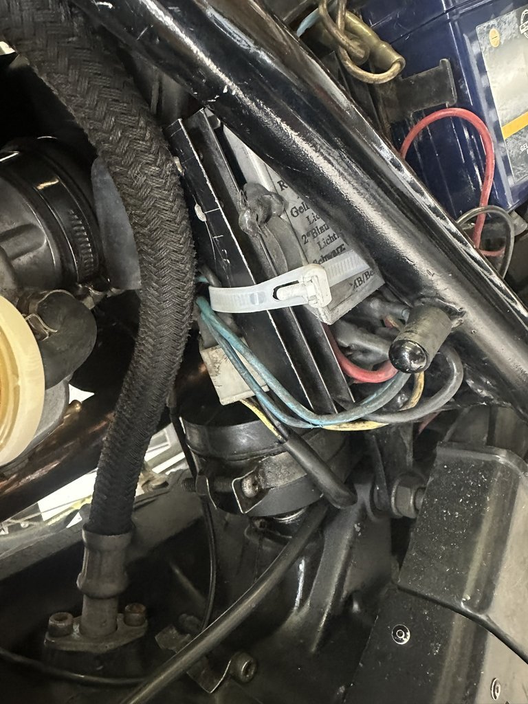

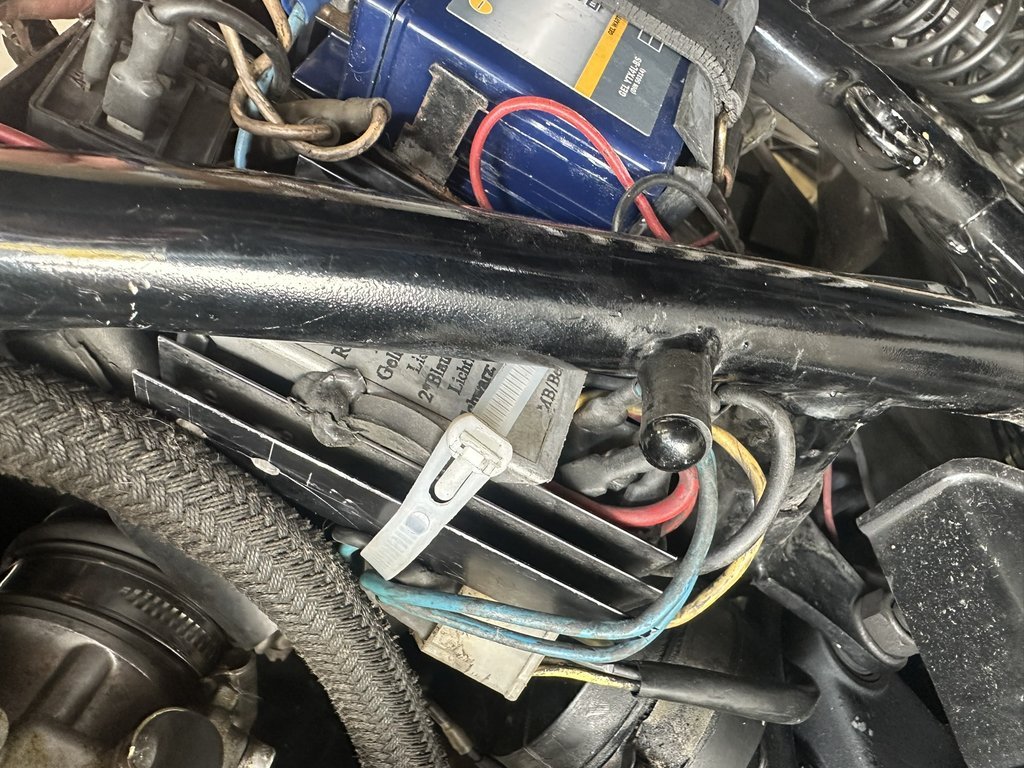

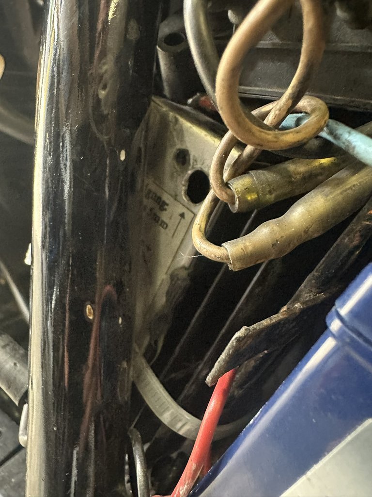

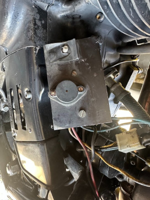

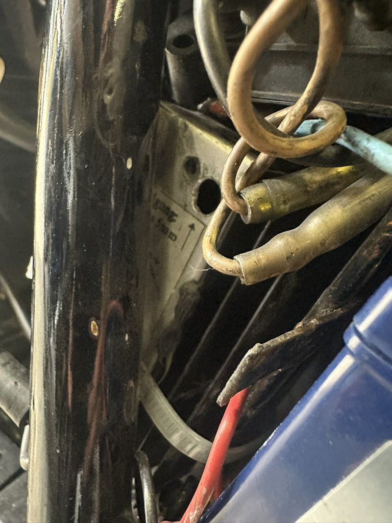

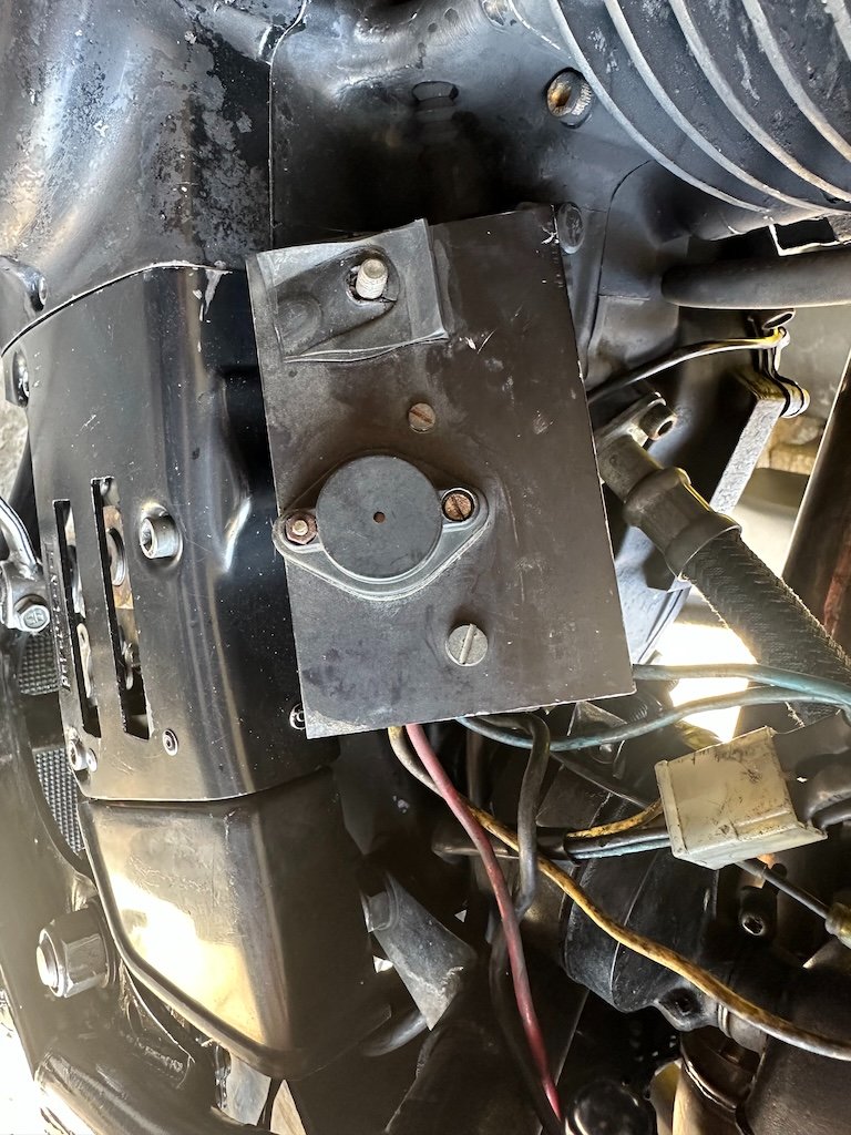

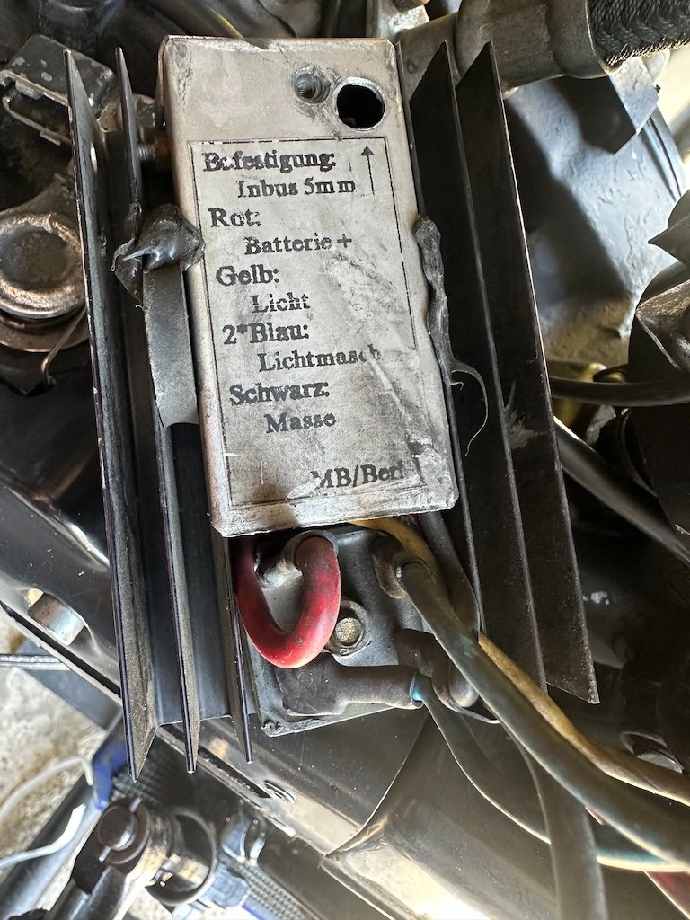

es geht um meine 84'er, die, von wem auch immer und wie auch immer, auf 12 Volt umgebaut wurde. Ich habe sie 2018 so gekauft und seitdem funktionierte die Elektrik so leidlich. Für den TÜV hat es immer gereicht. Nachdem die Batteriespannung (ohne Motor) gestern auf ca. 10 Volt abgefallen war habe ich mal die Ladespannung gemessen, die dort ankam. Hierbei stellte ich fest, dass sie bei eingeschaltetem Licht und ca. 3000- 5000 U/min zwischen 15 und 16 Volt betrug, was mir ziemlich hoch erscheint. Ich gehe also davon aus, dass der Regler nicht mehr regelt, also defekt ist. Ich könnte mir auch vorstellen, dass die Batterie durch den defekten Regler einen weg hat. Nun habe ich kein Problem damit, den Regler und möglicherweise auch die Batterie auszutauschen. Jedoch verbirgt sich hinter dem Seitenblech ein Regler, den ich nicht kenne und der sich äußerlich so überhaupt nicht mit den Reglern, die allgemein so angeboten werden, deckt. Ich traue mich irgendwie auch nicht, das Ding rauszuholen, weil ich befürchte, hiermit mehr kaputt zu machen als zu reparieren. Leider ist er auch derart hinter dem Rahmenrohr eingeklemmt, dass ich ihn nicht ohne weiteres raus bekomme. Siehe hierzu die angefügten Bilder. Was ich nach entsprechender Recherche schon gemacht habe: Ich habe die Masse des Reglers, der auf dem Massepunkt des Rahmens lag, abgenommen, gereinigt und direkt auf den Minus- Pol der Batterie geklemmt. Die Masseverbindung dürfte also passen. Hiernach war jedoch keine Besserung/ Änderung festzustellen. Verbaut ist übrigens ein Bleigel- Akku von Louis. Den habe ich in 2025 ausgetauscht.

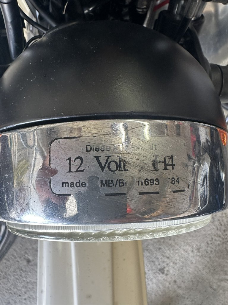

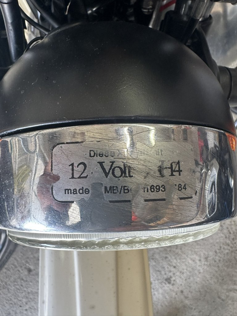

Meine Fragen: Kennt jemand diesen Regler? Ist er ohne weiteres austauschbar? Wo suche ich am Bestern nach einem neuen Regler? Kennt jemand den Aufkleber, den ich seit ich das Moped habe, auf meinem Scheinwerfer spazieren fahre? Weiß eventuell jemand, zu welchem Umbau er gehört?

dem Regler kann ich zwar nicht identifizieren, bin mir jedoch ziemlich sicher, dass es ein Regler mit Brückengleichrichter ist. Sowas bekommt man sicher im www. Hast Du die 15 V mit Batterie gemessen?

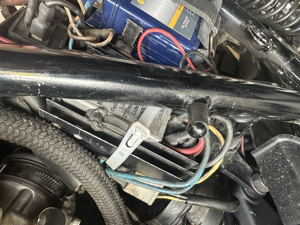

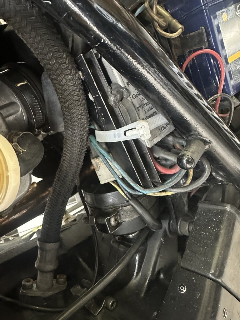

Beitragvon rolf » Di Apr 28, 2026 14:55

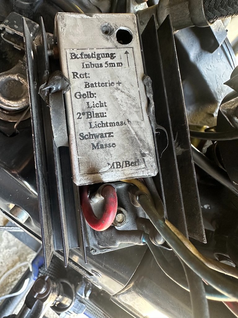

Nachdem es mir gelungen ist, den Regler aus dem Rahmen rauszuschälen (... er war ganz profan mit einer Inbusschraube befestigt, hätte ich ja auch mal früher drauf kommen können...) hier mal Ansichten von Vorder- und Rückseite. Er sieht ähnlich aus, wie der von Woddel. Die Frage ist jetzt, ob er mit dem von Kedo tatsächlich kompatibel wäre. Die Anschlussfarben sind, bis auf blau (Lichtmaschine) nachvollziehbar.
two beer or not two beer... (schakesbeer) :bia:

Beitragvon Zoki » Di Apr 28, 2026 15:19
Warum soll der Regler mit dem von Kedo kompatibel sein ??? Verstehe ich da was falsch du braucht doch nur einen Regler . Den alten raus den neuen rein fertig

Beitragvon Struppi » Di Apr 28, 2026 15:31
Moin Rolf,
ich kenne deinen Regler zwar auch nicht, aber es sollte aus der Ära der Wunderlich/Aigner-Regler sein und da wurde ein Kabel in der Lima angelötet und zum Regler geführt, also keine originale Verkabelung. Wenn du nun etwas neues kaufst, wo die Verkabelung auf Original ausgelegt ist, dann gibt das Probleme.
In meine TT habe ich eine 12 Volt Spule in die Lima eingebaut und den passenden Regler verbaut. Das funktioniert sehr gut.
Bei meinen anderen 3 XT`s ist 12 Volt von der SR500 verbaut, auch das funktioniert super.
ICH würde deinen alten Regler in die Tonne werfen und eine neue 12 Volt Lichtspule für die Lima und einen neuen Regler bei Kedo kaufen.
Vermutlich auch noch eine neue Batterie. Dann hast du Ruhe und stabile 12 Volt.
Gruss Stefan

Beitragvon rolf » Di Apr 28, 2026 16:03
Na ja, wenn es so einfach wäre, müsste ich vermutlich hier keinen ellenlangen Beitrag verfassen. Der bei mir verbaute Regler ist selbst den Forums- Gurus nicht so wirklich bekannt. Um einen neuen Regler einbauen zu können, müsste ich mir schon sicher sein, dass das mit der Verkabelung passt, damit der Neue auch funktioniert. Und eben das ist für mich der Casus Knacktus. Die bei mir verbaute Elektrik scheint etwas speziell zu sein und ich habe keine Ahnung, ob ein neu gekaufter 12 Volt Regler bei mir so ohne weiteres einzubauen ist.
