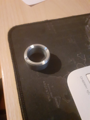

nein ein Ölkühler habe ich nicht . Ich habe heute noch mal den Simmering Ausgangswelle/Kettenritzel ausgebaut .Wie Frank sagte 11 Uhr ist ein Loch zweg's Ölung der Welle (siehe Bild 1). Ich wollte jetzt mal Prüfen ob das Loch durchgängig ist und habe mit dem Federring der im Simmering war ( schön Elastisch ) versucht durchzustechen . Leider ging es nur 3,5 cm weit rein dann kam ich auf Wiederstand (siehe Bild 2) Beim Betrachten der Öffnung wo der Ausrückhebel eingesteckt wird ist mir aufgefallen ein Rillenlager ist weit unten das zweite ziemlich weit oben dazwischen ist nichts man sieht zwar eine kleine Öffnung ist aber der Öleinlass also aus diesen Loch kommt das Öl . Kann es sein da die Öffnung vom oberen Rillenlager zugedeckt ist wenn ja ist das normal ?siehe Bild 3 oder muß das obere Lager tiefer gedrückt werden ?

Wie der Schnalzer schon richtig gefragt hat, die Buchse hinter dem Ritzel hattest du mit den Aussparungen nach innen verbaut?
Auf deinem letzten Bild sieht man die Querbohrung in der Getriebeausgangswelle wo das Öl rein soll, da kommt nüscht an wenn die Buchse falschrum draufsteckt.

Ja ja die Buchse habe ich richtig eingebaut die vier Einkerbungen zur Motorinnenseite . Ja das mit dem Druckluft kann ich morgen mal ausprobieren ansonsten komme ich jetzt nicht weiter muss auf neue Simmerringen warten :|

Verfasst: Fr Nov 07, 2025 17:53
von Zoki
Ihr mein doch diese Hülse ne . Die ist zwar nicht orig. selber gemacht auf 16,5 mm breite . Der Vorbesitzer hat die orig Hülse mit der Säge oder Flex gekürzt ich nehme an wegen der 530 Kette .Das Ritzel eierte auf der Welle rum weil die Schnittfläche nicht geplant war gefiel mir gar nicht.

Moin Zoki, moin alle anderen, es ist immer toll was man im Forum lernt durch die Fragen und Antworten ich wusste bislang gar nichts von dieser Huelse und dem Spezial Simmerring mit den Fuesschen imsofern haben die Leiden des einen immer auch Vorteile weil man was lernt.
Ich habe eine Idee dazu die Quatsch sein kann ,ich weiss nicht genau. Die Huelse hat ja die Einkerbungen damit das Oel da durch kann nach innen ,das geht aber nur wenn die Einkerbungen nicht so tief gehen wie die Anphasung innen oder ? Weil sonst die Welle selber die Einkerbungen verdeckt ? Ist das faksch gedacht?
