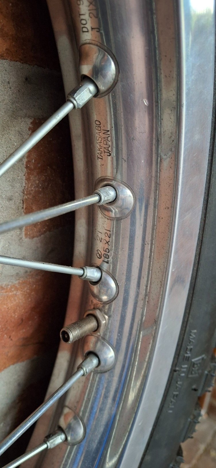

Nee ernsthaft:
In Fahrtrichtung gesehen ist die Bremstrommel links. Rechts neben dem Bike stehend schaue ich in Fahrtrichtung, drehe mich um 90 Grad nach links und schaue nach der Schrift auf dem Felgenring. Wenn ich ihn jetzt lesen kann ist es richtig orientiert.
Oder anders:
Der Felgenring steht vor mir auf dem Boden und der Schriftzug ist unten. Wenn er nach rechts zeigt steht die Felge richtig.
Wir nähern uns der Lösung.

von frankreed
So richtig?
Re: Felgenring vorne: Bremsenseite identifizieren?
Verfasst: Sa Aug 23, 2025 15:39
von mic
Ich würde ganz vorsichtig mal ja sagen :mrgreen:
Gruß Micha
Verfasst: Sa Aug 23, 2025 19:12
von frankreed
Hab's geschafft, ist eingespeicht und sieht gut aus. Vom gut Anfühlen mal gar nicht zu sprechen :-)
