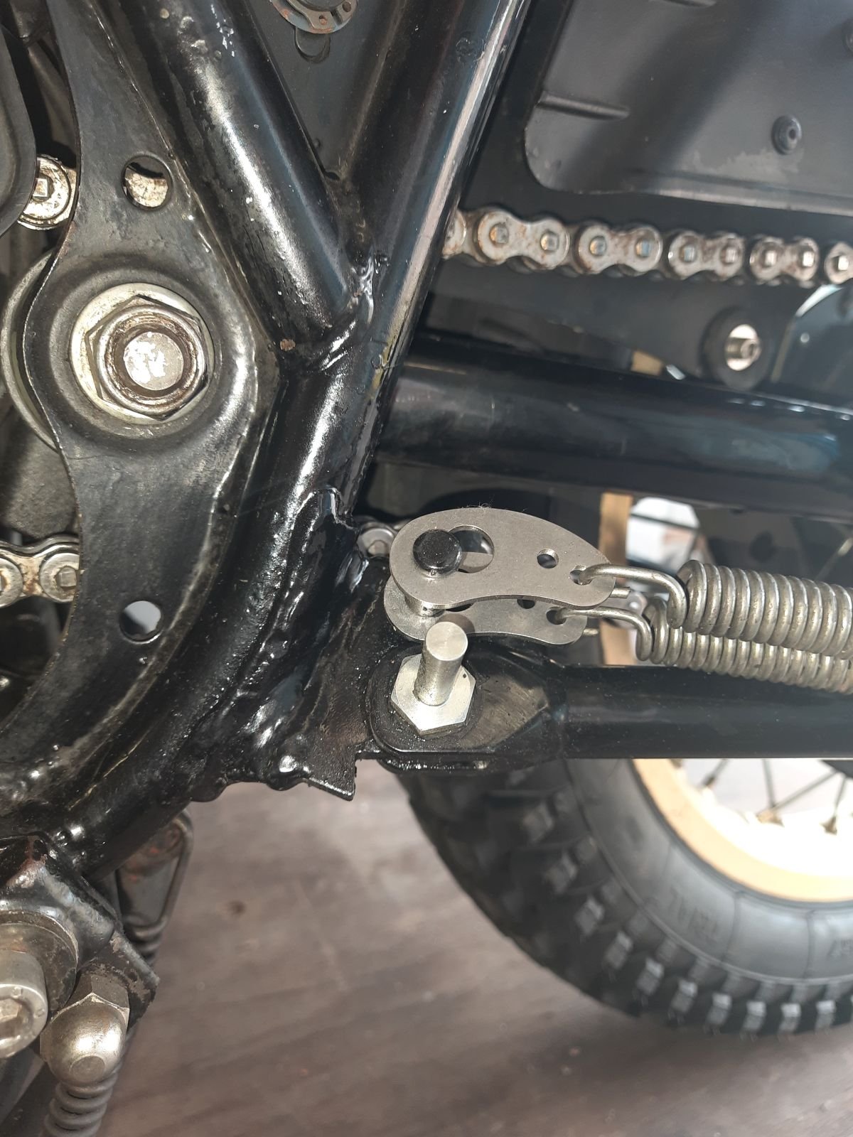

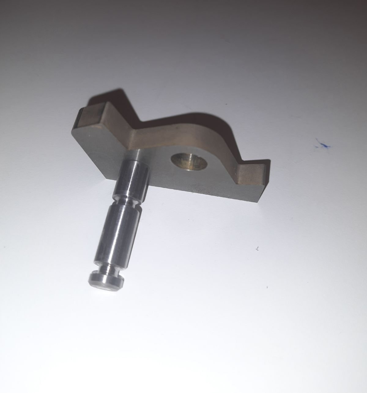

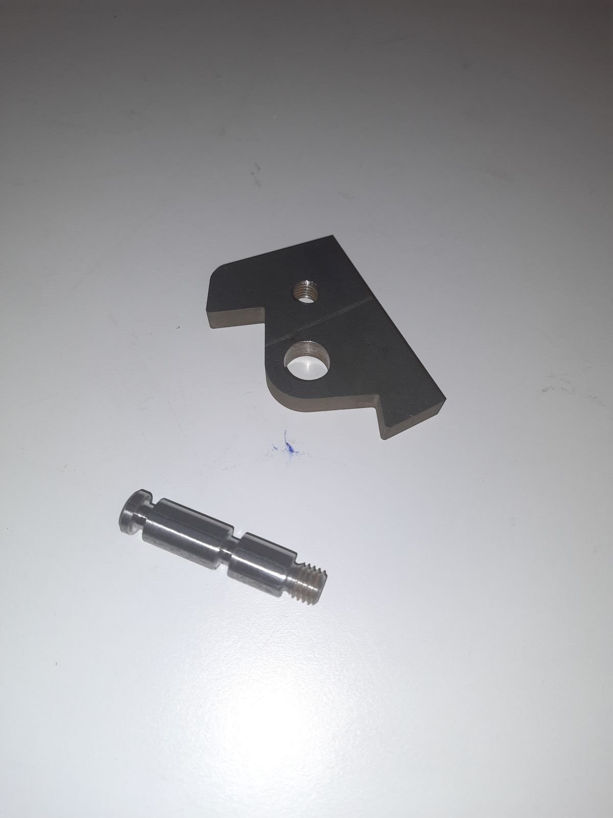

die angeschweißte Lasche für den Seitenständer war bei mir ziemlich ausgeschlagen und nicht mehr reparabel. ich habe sie dann kurzerhand abgeschnitten und von einem Freund eine neue Lasche konstruieren lassen.
Diese besteht aus härterem Stahl als das Original, lässt sich jedoch sehr gut schweißen.
Von dieser Lasche wurden 5 St. mittels Drahterodieren hergestellt; eine habe ich selber gebraucht.
Die Lasche hat eine Bohrung für die Aufnahme eines 12 mm Bolzens und ein Drehteil mit Gewinde zur Aufnahme der Umlenkbleche.
Ich kann also 4 Stück abgeben.
Die Kosten für die Erstellung des Datensatzes, Einrichen der Maschinen, Herstellen der Teile incl. Material belaufen sich auf anteilig 50€ incl. Versand.
Wer also so eine Lasche nebst Bolzen haben möchte, schreibe mir bitte eine PN.
Gruß Werner

und mit einem optionalen Gelenkbolzen ohne den Stift für die Bananenbleche hätte man auch eine Version, bei der der Ständer nicht mehr selbständig einklappt. Einziger Nachteil: alle 2 Jahre muss der Gelenkbolzen auf selbsteinklappend umgebaut werden.
Peekay
- Beiträge: 27
- Registriert: Mi Aug 02, 2023 22:26
- Wohnort: Rüsselsheim
Re: Rep-Satz für Lasche vom Seitenständer
D. h. ohne den Stift ist Ständer ausgeklappt "arretiert" ?
- Beiträge: 7220
sollte so sein, ja.
