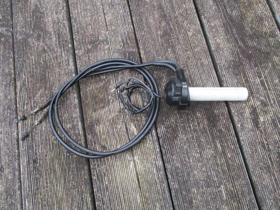

Servus,
der Killswitch ist ja sowohl bei der XT500, als auch bei der XT250, in der Gasgriffarmatur integriert. Die XT250 hat andere Gaszüge mit dementsprechend anderer Aufnahme an der Armatur.
Der Schiebeschalter (aussen) sollte kompatibel sein.
ich habe gerade mal ein Bild aus den Kleinanzeigen, da sieht man das:

ich habe mich wohl falsch ausgedrückt ich meinte jetzt nicht nur den Schalter selbst sondern die Kompl. Armatur . Aber ok wenn ich dich richtig verstanden habe passen die Seilzüge der XT 500 nicht in die Aufnahme . Schade die XT 250 Armaturen gibt es gebraucht viel billiger.

ach übrigens jetzt wo ich das Bild vergrößert habe . Ich sehe zwei Kabel vom Killschalter rauskommen weißt du wieso ?

Schwarzes Kabel für Masse und schwarzweißes Kabel für "Zündstrom".
Durch die CDI ist das alles etwas anders verkabelt als bei der 500er.
Bzgl der kompletten 250iger Gasgriffarmatur für die 500er, kann das funktionieren. Am Vergaser passen die Züge. Nur, die Zugführung oben an der Armatur ist sehr bruchgefährdet. Ich wurde das mit der 250iger Armatur ehrlich gesagt lassen.
