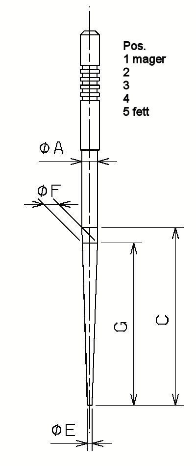

Ja, der Luftfilter müsste eigentlich in Ordnung sein weil er neu ist. Kann der Motor denn auch Öl verbrauchen/verbrennen, ohne dass es in irgendeiner Form zu riechen, oder am blauen Qualm zu erkennen ist?
Auf welcher Position muss der Clip der Düsennadel denn stehen? Ich meine mittig, oder?
Ich habe deshalb ein bisschen Sorge, weil wenn hinten relativ viel Ruß rauskommt, dann wird sich der Ruß im Brennraum ja wahrscheinlich auch ansammeln, oder?!
Gruß! Andreas

Serienposition des Nadelclips beim VM32 ist 4. Nut von oben.
