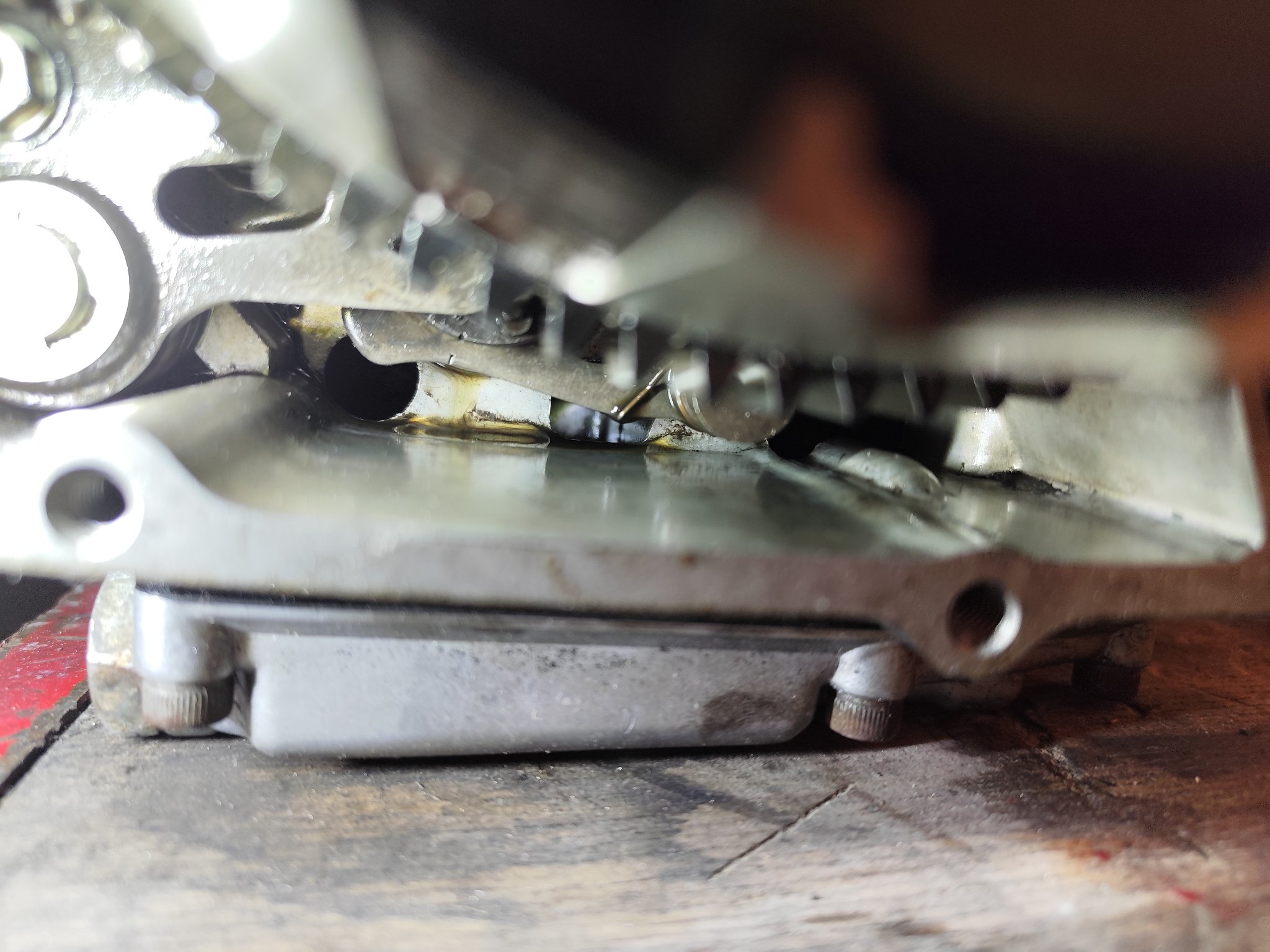

bei meiner 78er XT habe ich die vernudelte Schaltwelle ausgebaut um stirnseitig ein Gewinde zu schneiden. Jetzt heißt es, die Markierungen sollen fluchten wenn der 2. Gang drin ist. Problem ist, es lässt sich nicht viel schalten.
Wenn ich glaube im 2ten zu sein stimmen die Markierungen nicht überein. Den Excenter müsste ich einmal ganz drehen, dann käme es ungefähr hin. Kann das sein?

ohne den Kupplungskorb runter zu nehmem stelle ich es mir sehr schwierig vor, die Verzahnungen von Schaltarm und Schaltsegment in der korrekten Position (der rote Kreis im Bild unten) wieder zu montieren. Man sieht einfach nicht wie es hinter der Kupplung ausschaut, kann mir aber nach deiner Beschreibung vorstellen, das da was nicht richtig justiert ist.
Hier ein Bild wie es im 2. Gang sein muss...

...ich kann mir vorstellen, dass spätestens beim Einbau der Schaltwelle, die Verzahnung (rot markiert im Foto) ausgespurt ist und die Positionierung nun nicht mehr stimmt.
Dann lassen sich die Gänge nicht mehr schalten.
...also Kupplung raus und alles richtig positionieren, dann fluppt das wieder... :wink: :bia:

@Wulliman ...wenn ich mir die Markierungskerben und die (etwas nach unten hängende) Schaltklinke in deinem Foto genauer betrachte, dann steht das Getriebe nicht im 2. Gang, sondern ungefähr im Leerlauf ! Aber auch da scheint mir noch eine Feineinstellung nötig zu sein.
Habe es mal eingekreist...
@Hiha ...bin bei dir, klar geht das alles auch ohne Kupplungsausbau. Aber nur weil wir wissen wie man das mit den Augen in den Fingerkuppen einstellt ;D
Wenn man es aber noch nicht gemacht hat und nicht genau weiß wo man fühlen/hinschauen muss, dann stelle ich mir das schon schwierig vor. Von daher bin ich da schon ganz bei Mambu, bei ausgebauter Kupplung hat man alles im Blick geht dann geht die Einstellerei um einiges leichter von der Hand.
