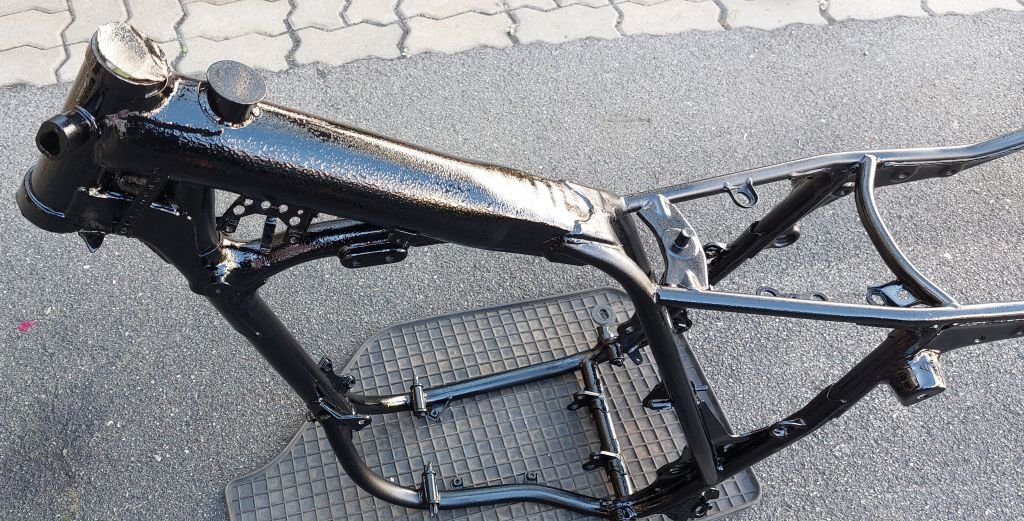

- Der XT82 Rahmen ist erneut lackiert (RH Rahmenlack), der XT77 Rahmen wartet noch darauf, da mein erster Selbstversuch total schief gegangen ist („Orangenhaut“ im Vorstellungsthread) - Viele Kleinteile sind entrostet und neu lackiert.
