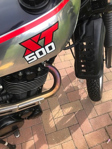

Hallo ,
Im zuge der Umgestaltung habe ich den alten 38 mm Krümmer ohne Hitzeblech mit einer sehr stabilen Flanschplatte gegen einen von Kedo in 40 mm mit Hitzeblech mit einer weniger Stabilen Flanschplatte ( die verzog sich schon bei 13 nm wie vorgeschrieben, mitden OE rändelschrauben ging da gar nichts daher kupfer muttern ) und einen Peppmöller & Hönig TT 500 ESD getauscht, es ist sonst nichts am Vergaser oder Zündung gemacht worden, beim TÜV Termin letzteWoche mit 38 mm Krümmer und Sebring ESD ( wie die letzten 25J ), sprang die XT völlig normal an,1, 1/4 umdrehungen der LLR schraube!
Am Wochenende hab ich umgebaut, die Krümmer Dichtung ist von kedo so ein Alu dämmfaser modell, die OE Dichtung war anders und stabiler von der Struktur her .
Gestern wollte ich eine erste Runde nach zulassung fahren , sprang mit choke an , aber beim reindrücken spotzte sie , wie viel zu Mager, nach dem ich die LLR schraube fast nur noch ein 1/4 - 1/2 offen hatte lief sie wieder, aber ein nicht wirklich konstanter Leerlauf, beim Gas aufziehen ging teilweise der Leerlauf langsam runter , ich habe nun die alte leerlaufschraube und einen besseren Dichtenring dafür rein gemacht nun da lief sie etwas konstanter, aber immer noch mit 1/4-1/5 umdrehung auf, also eher fett , kann das nur durch den Auspuff kommen?
Der grosse Krümmer hatte ruckzuck ein sehr blaue Verfärbung, kann es sein das die Krümmerdichtung Falschluft zieht und es Einfluß auf das leerlauf gemisch hat, auch habe ich gesehen das am Flansch vom esd die keramik paste etwas rausbläst, beim Sebring war keine Dichtung zum ESD verbaut und ich meine der ESD saß press auf dem krümmer, so das dort alles 100 % dicht war.
Hat man schon mal gehört das über die Choke welle falschluft in ssystem kommt ?
Wenn ich nichts finde baue ich auf Sebring zurück und schaue, und besorge mir wieder eine OE auspuffdichtung vorne

Ich befürchte die Änderung stammt von dem Ofenrohrkrümmer.
Dadurch wird der Abgasstrom langsamer und der Überschneidungseffekt geht verloren.
Auch die Leerlaufabstimmung leidet.
Das kann mittels offenem Auspuftopf (Lärm) behoben werden, aber bei legalem Auspufftopf (ohne Ausgleich) sinkt die Leistung spürbar.

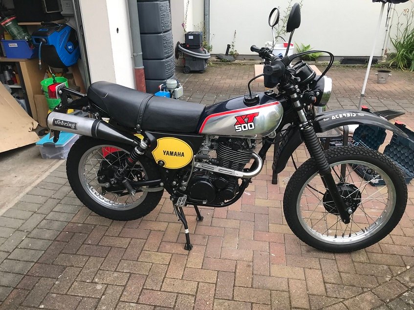

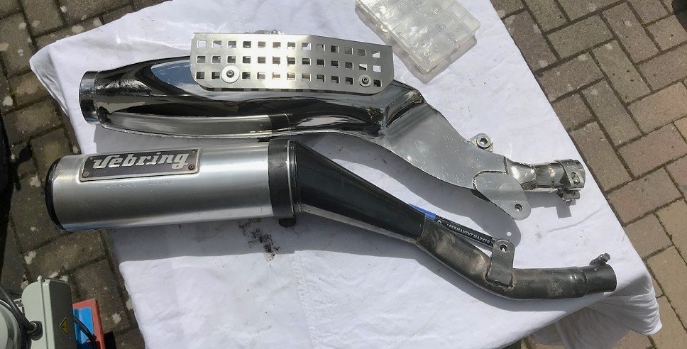

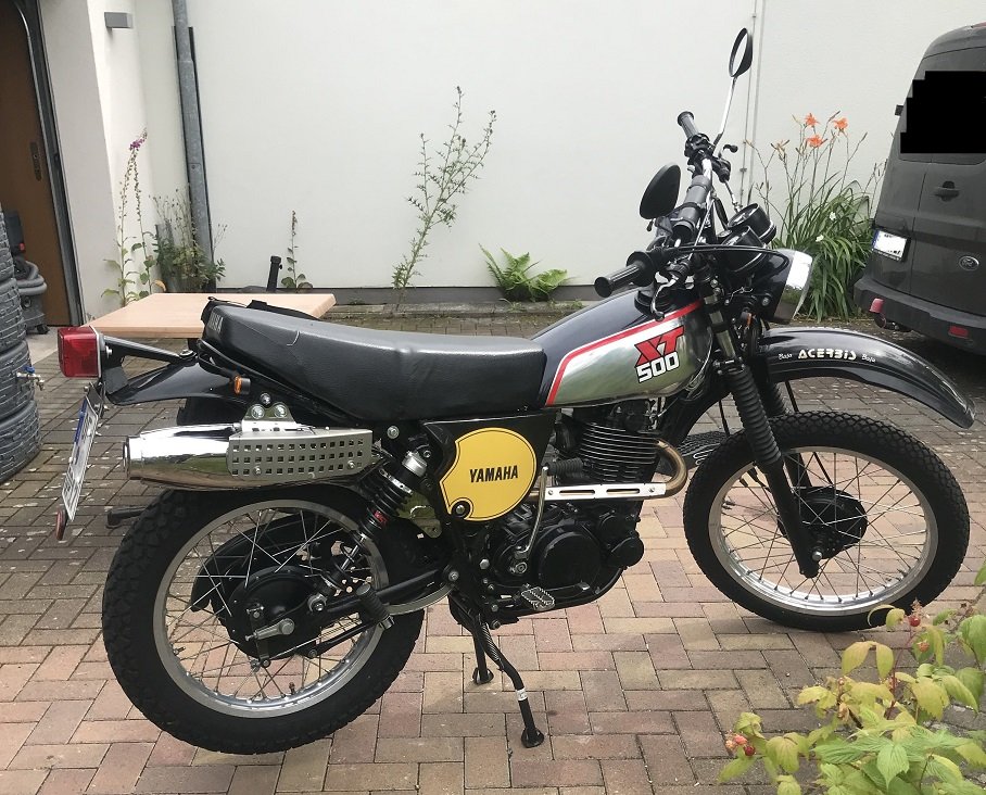

So nur damit ich dann hier einen Punkt setze, bin heute Morgen mal die erste Rund mit 35 mm Krümmer und Sebring gefahren , läuft ,aber es ist irgend wie nicht wie 27 PS / 32 Ps ....
etwas phlegmatisch , klang ist Ok mit dem Gewicht der grösste Vorteil .
Dann habe ich heute Mittag mal umgebaut auf den Pepmöller& Hönig TT 500 Replika ESD, ich muss sagen man merkt den unterschied, weil der Apparat jetzt besser am Gas hängt / durchzugfreundlicher und schneller auf 120 KMH ist, das ist mal mein Favorit weils mehr Fahrspass bringt
Der Sebring klingt dumpf , der P& H etwas knalliger aber nicht lauter
und aus dem Handgelenk geschätzt ist der P& H auch nicht schwerer

...diese Erkenntnis ist nicht neu und mehrfach in diesem Forum dokumentiert...
...ok, vielleicht nicht in Bezug auf die Replikatöpfe ...
Der Sebring ist und bleibt eine Leistungsbremse!

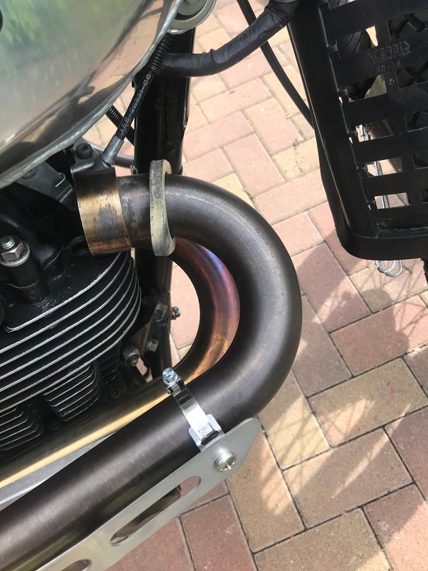

Mein aktueller Beitrag zur Krümmerthematik, so als Vergleich. Auspuff ist der Peppmöller in Originalform, mit dem Auslassschwänzchen. Sonst alles original 1981 bis auf 48T Nocke.
Ich habe einen Edelstahlkrümmer für die XT, und wollte ihn immer schon mal testen.
Das hab ich nun gemacht.
Vorher mal vermessen:
Innendurchmess 35mm, außen 38mm, am Auspuffanschluss auf 32mm innen verjüngt. Passt also ohne Änderung.
Nach Ausbau des originalen Krümmer hab ich diesen auch vermessen:
39mm innen, 42mm außen, am Auspuff auch innen 32mm.
Am Krümmeranschluss vom Edelstahlauspuff ist eine schöne Schweißwurst, die dort den Querschnitt verengt.
Erstaunlicherweise hat der Krümmer einen kleineren Durchmesser als der originale, der bei mir 39mm innen hat. Oder sollte der auch nicht original sein?
Die Montage war einfach, es sind 5mm längere Stehbolzen notwendig wegen der dicken Flanschplatte.
Drei Dinge sind mir noch aufgefallen:
1. Die XT läuft damit echt gut! Problemlos sind über 130 möglich, dann hat ich den Hahn wieder zugemacht. 140 scheinen mit wenig Anlauf möglich, ich bin 187 mit 92kg netto. Geht merklich besser als mit dem originalen Krümmer! Öltemperatur dabei war max. 95°, bei 30° Lufttemperatur. Der Krümmer war schnell braun angelaufen.
2. Das Kickstartergummi liegt bei meiner XT auf dem Krümmer auf. Bislang, mit dem Stahlkrümmer, war das kein Problem. Mit den Edelstahlkrümmer fing es direkt an zu schmelzen. Den Rest hab ich dann abgemacht. Ohne Gummi, und vor allem ohne Anschlag vibriert der Kicker, das ist nicht so schön.
3. Die Biegung nach dem geraden Teil zum Auspuff ist deutlich stärker. Der originale Hitzeschutz passt nicht. Ach so, der Krümmer hat keine Befestigung für den Hitzeschutz.
Ich war echt erstaunt dass die XT so gut läuft mit dem Krümmer!
