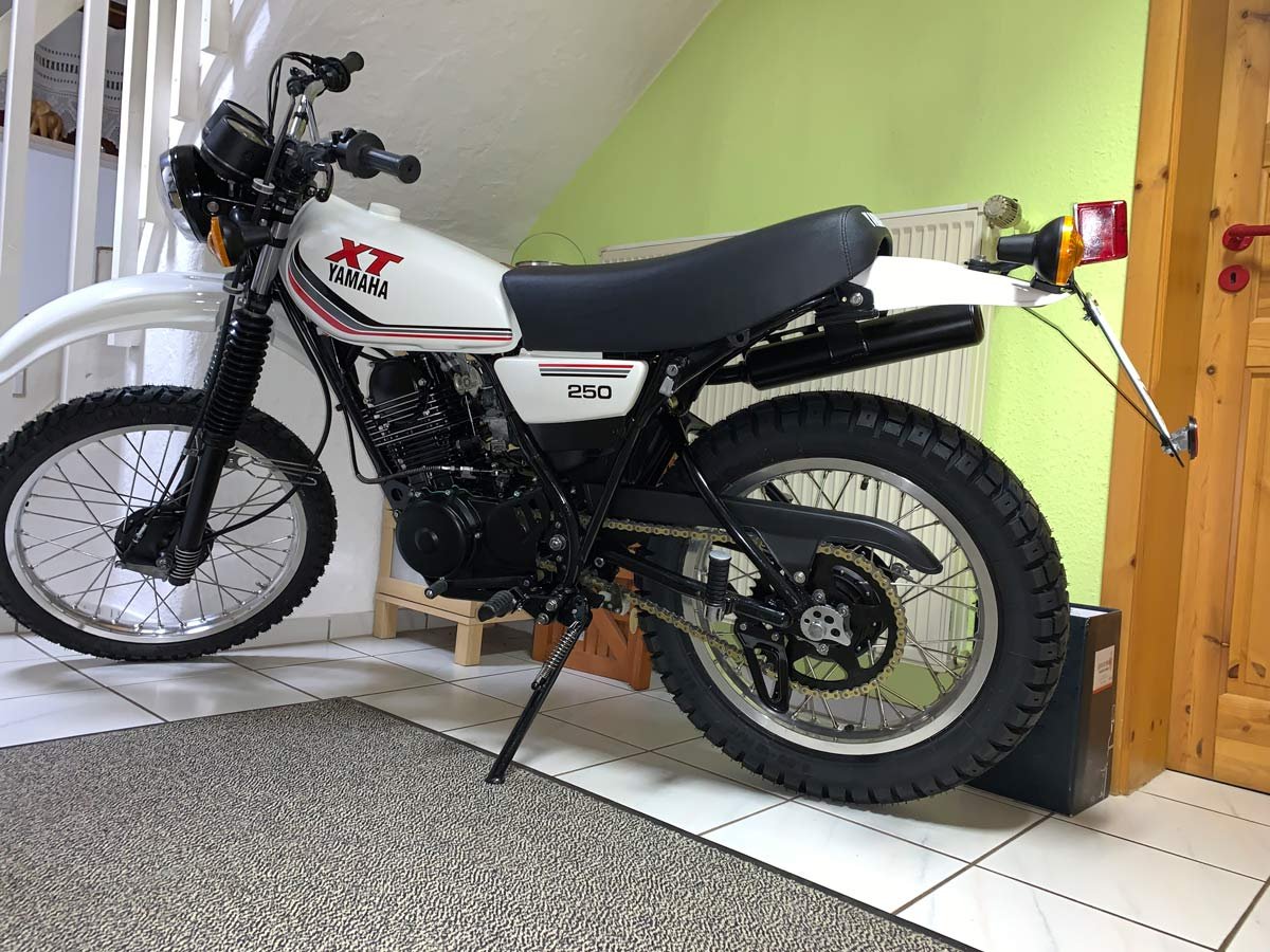

Guten Morgen
Sie ist wieder fertig für die Straße aber sie läuft nicht sauber. :-)
Problem:
Im Standgaslauf geht die Drehzahl langsam immer tiefer. Etwa bei 800 Umdrehungen macht sie dann eine Fehlzündung (?)(lautes Zick auf der Vergaserseite)und ist dann aus.Sie ist dann schwer an zu kicken.
Mit Shoke startet sie direkt,nimmt Gas gut an und der Standgas-Leerlauf etwa bei 2500 U. bleibt stabil.
Nimmt man den Shoke dann weg, läuft sie sauber ist drehfreudig und nimmt Gas sauber an bis sie wieder im Standgas Modus ist.
Hab die Leerlaufdrehzahl auf etwa 1500 U. eingestellt.Auch da ist der Lauf sauber bis sie mit der Absenkung der Drehzahl beginnt ,und dann puff
ist sie aus.
Über die Leerlaufregulierschraube habe ich das Standgas bestmöglich eingestellt.
Mein Gedanke war,das ich die Ventile zu eng stehen habe,aber die Einstellungen sind korrekt.
Vergaser ist original bestückt.
Bin da jetzt doch etwas ratlos.
Wäre toll, wenn Ihr mir da weiterhelfen könntet.
Liebe Grüße aus Trier
Peter
