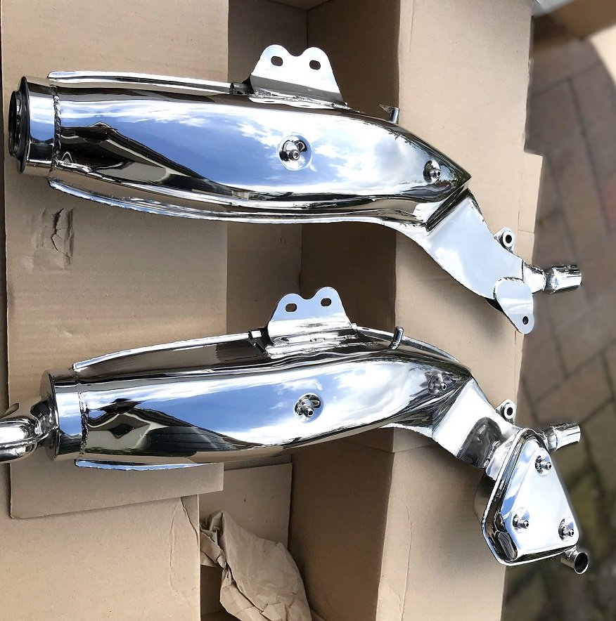

So hab heute ohne Ultraschall den Vergaser zerlegt und gereinigt war nicht wirklich siffig ( vorher nur an der falschen Stelle :wink: ;-) ) und wieder eingbaut , erster Tritt läuft , gasgeben ist auch so wieder wie es immer war, läuft wie eine Eins ........nach dem laufen lassen Öl auf gefüllt aufs mass, nun kann es an die optische Hauptreinigungen gehen......
Hab schon mal vorgeputzt :lupe:
