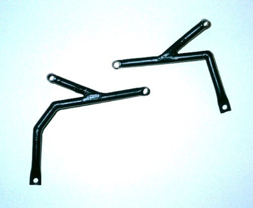

ich hänge mich mal mit drauf , mir war auch so, das es ich glaube beim Motorsport Götz solche Bügel gab , allerdings hab ich keine Unterlagen mehr dafür, ggf hat jemand hier ein Foto......
Der XTtom hat auch selbst ein paar Halter gebaut ...siehe Bilder

Das sind natürlich obercoole Teile, im Zweifelsfall für die HU auch einfach zu demontierenHallo Frank ,
und obwohl ich noch mehr Luft habe als beim Original (hab Devil Auspuffanlage)
traue ich mir trotzdem nicht zu die so einfach selber zu basteln
(allein schon Rohre mit dem Winkel ohne Autogenschweißgerät)
bei Götz habe ich unter XT 500 Zubehör geschaut, leider nix dabei

Ja genau so hatte ich sie in Erinnerung , leider sind die nirgens mehr zu bekommen !!die Dinger meine ich.
DAnke frank fürs Foto !
Wenn man ein Muster hätte............ , aber Xt toms sind auch recht gut ausgeführt !!
Da brauch man kein Autogen schweiss gerät eher Schutzgas

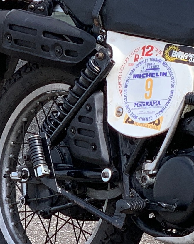

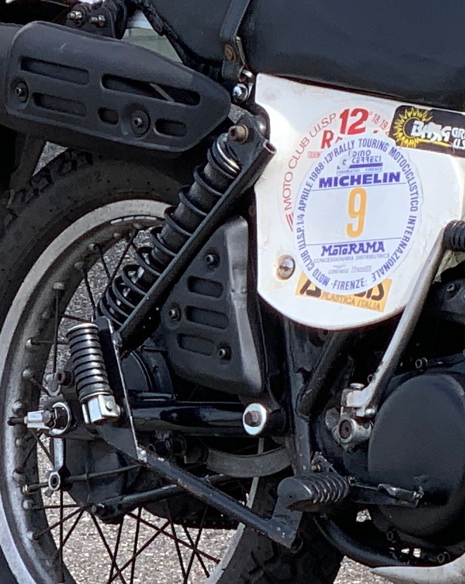

- woddel
- Beiträge: 2353
- Wohnort: Nämberch
Re: Sozius-Fußrasten alternativen?
Ich hatte lange sowas verbaut.
Das war vorher ein krummer Lenker.
Richtig elegant waren die nicht, aber robust.
Hat man keinen original Auspuff eignen sich die Aufnahmen des Vorschalldämpfers auf der rechten Seite.
Links ist es schwieriger. Hier einmal an Schwingenachse und oben an der Federbeinaufnahme.
Der TÜV hat nie ein Wort verloren…

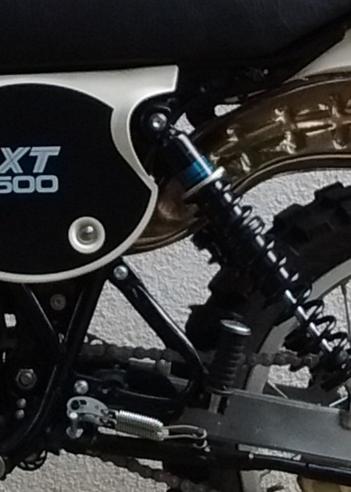

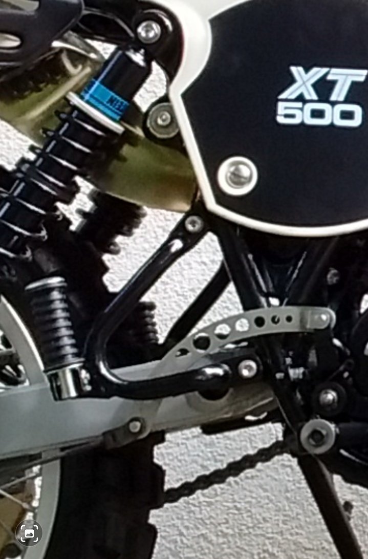

- Beiträge: 2614
...ich habe kurzerhand vier Laschen an den Rahmen geschweißt und dann Teile der XT600 benutzt.

- Beiträge: 3451
sieht schick aus....aber schweissen am rahmen, könnte ich, aber mag ich nicht.... muss da bald mal an TT600 350 was machen. finde ja die rsten der TTR250 600 sehr sehr sexy.... wird nicht einfach mit meiner schraublösung... bzw. nicht am rahmen schweiss lösung.

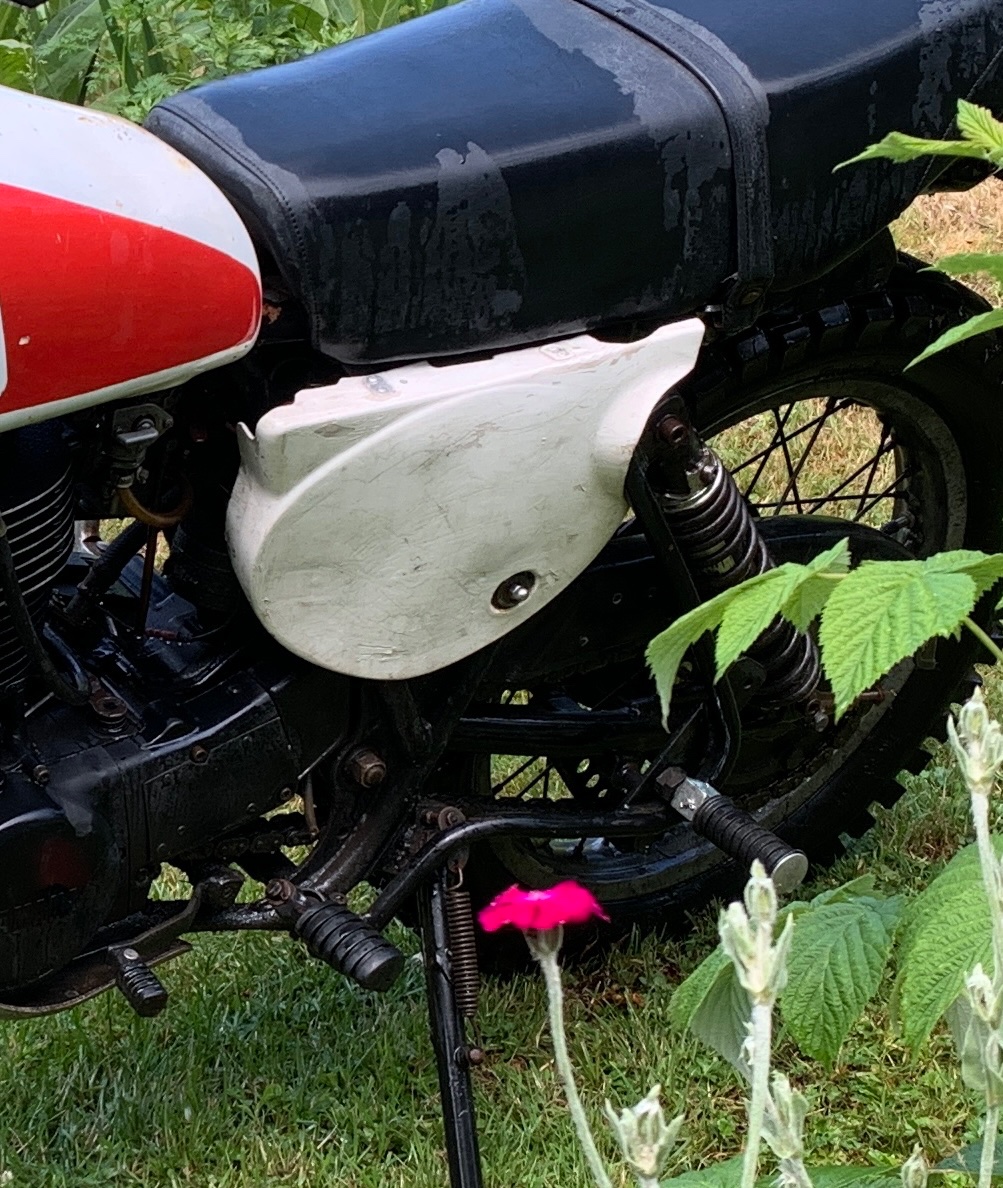

Imeine sind soähnlich wie die von Frank M. Da gab es so 1982 ein Sonderhefft enduri von Mo, mit einem Beitrag zu Xt Zubehör. Da habe ich die abgekupfer, dienen auch gleichzeitig als Abstützung vom Kofferhalter

Hallo HanSolo ,Imeine sind soähnlich wie die von Frank M. Da gab es so 1982 ein Sonderhefft enduri von Mo, mit einem Beitrag zu Xt Zubehör. Da habe ich die abgekupfer, dienen auch gleichzeitig als Abstützung vom Kofferhalter
könntest Du mal beide seiten fotografieren , bitte ?
Ich habe gestern mal geschaut die XT Tom lösung stützt sich ja auf die Fussratenausleger vorne, da ist bei mir aber der Buzzetti Haupständer mit drauf da wird ein Ring nicht funktionieren , daher suche ich Lösungen für schraublöcher etc
So wie Deine, die XT 600 mit den rahmen laschen sehen sehr gut aus , aber schweissen am rahmen

Hallo Pat, am Rahmen ist natürlich nichts geschweißt, an die Ausleger wurden Laschenmit Bohrungen geschweißt und Diese jeweils oben anden Feferbeinen und unten mit der fußratensufnahme verschraubt. Vielleicht erkennst du das auf dem Foto , ein besseres kann ich gerade nicht liefern, bin gerade auf Reha. Auf jeden Fall funktioniert das ganze seit 1987, meine damalige Sozia war begeistert
