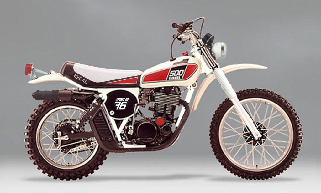

Mein ursprüngliches Designkonzept war ja dies hier
aber mit der Rundung hinten und der Sitzmulde säh's grad nochmal fetziger aus.

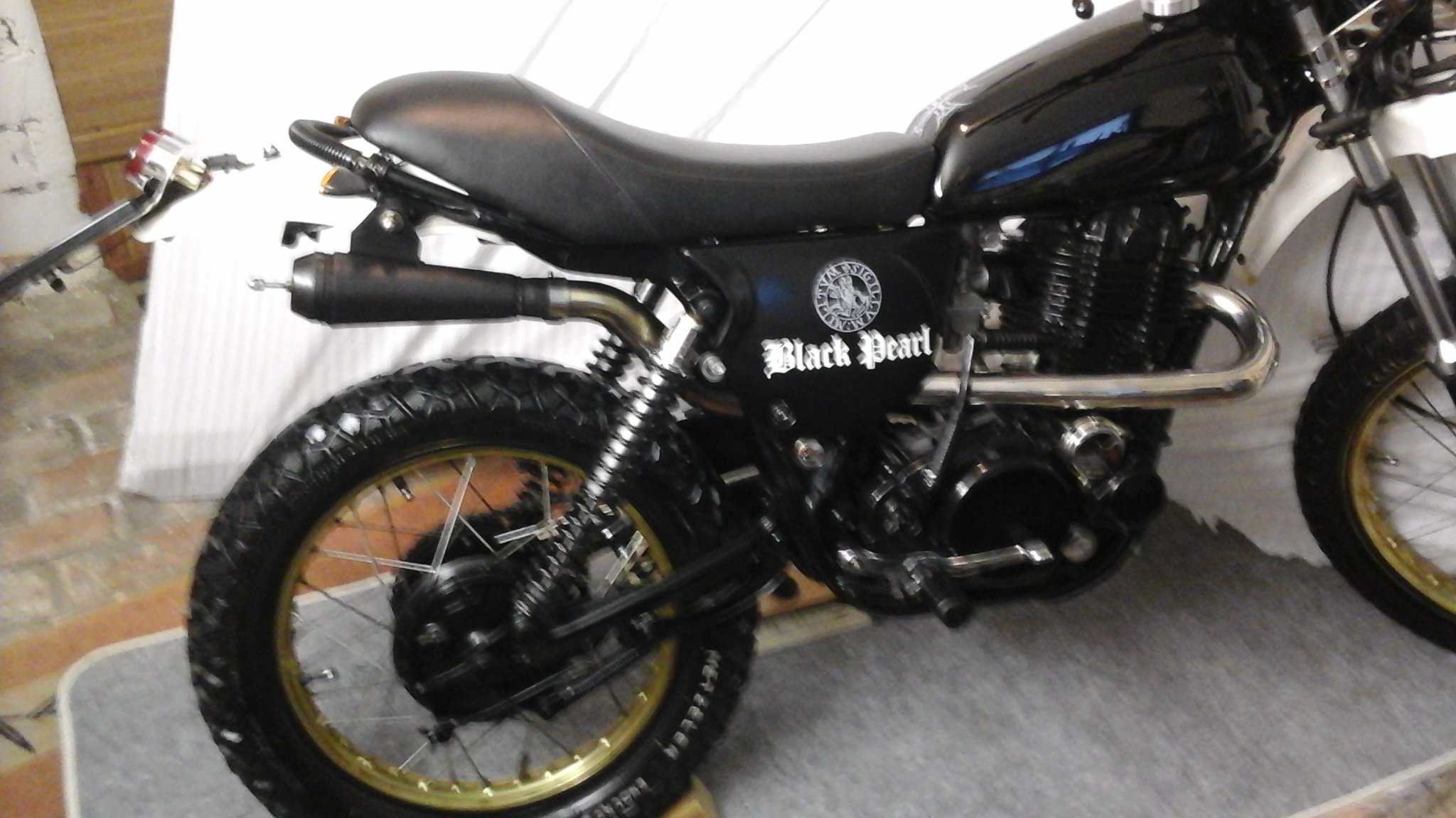

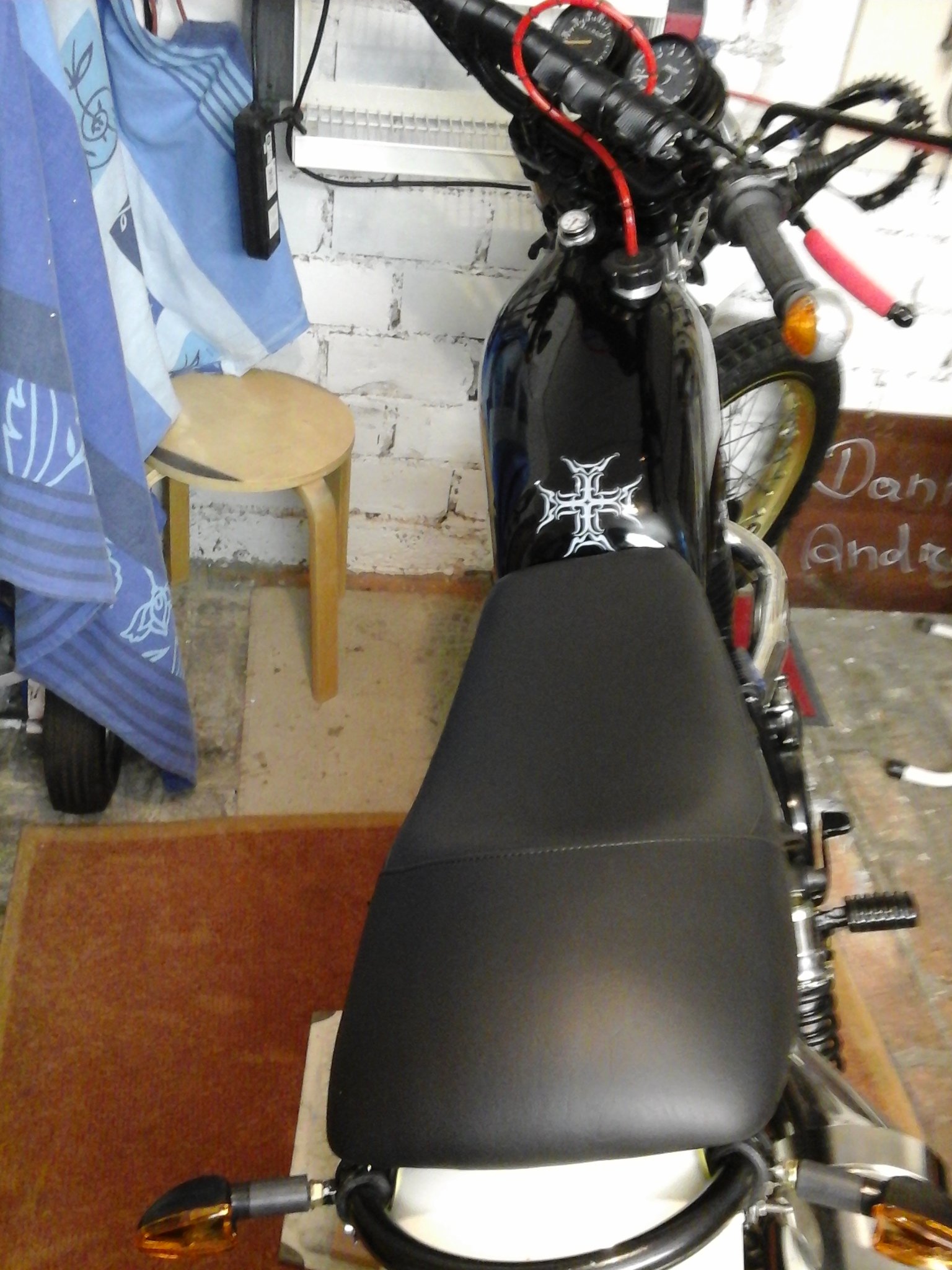

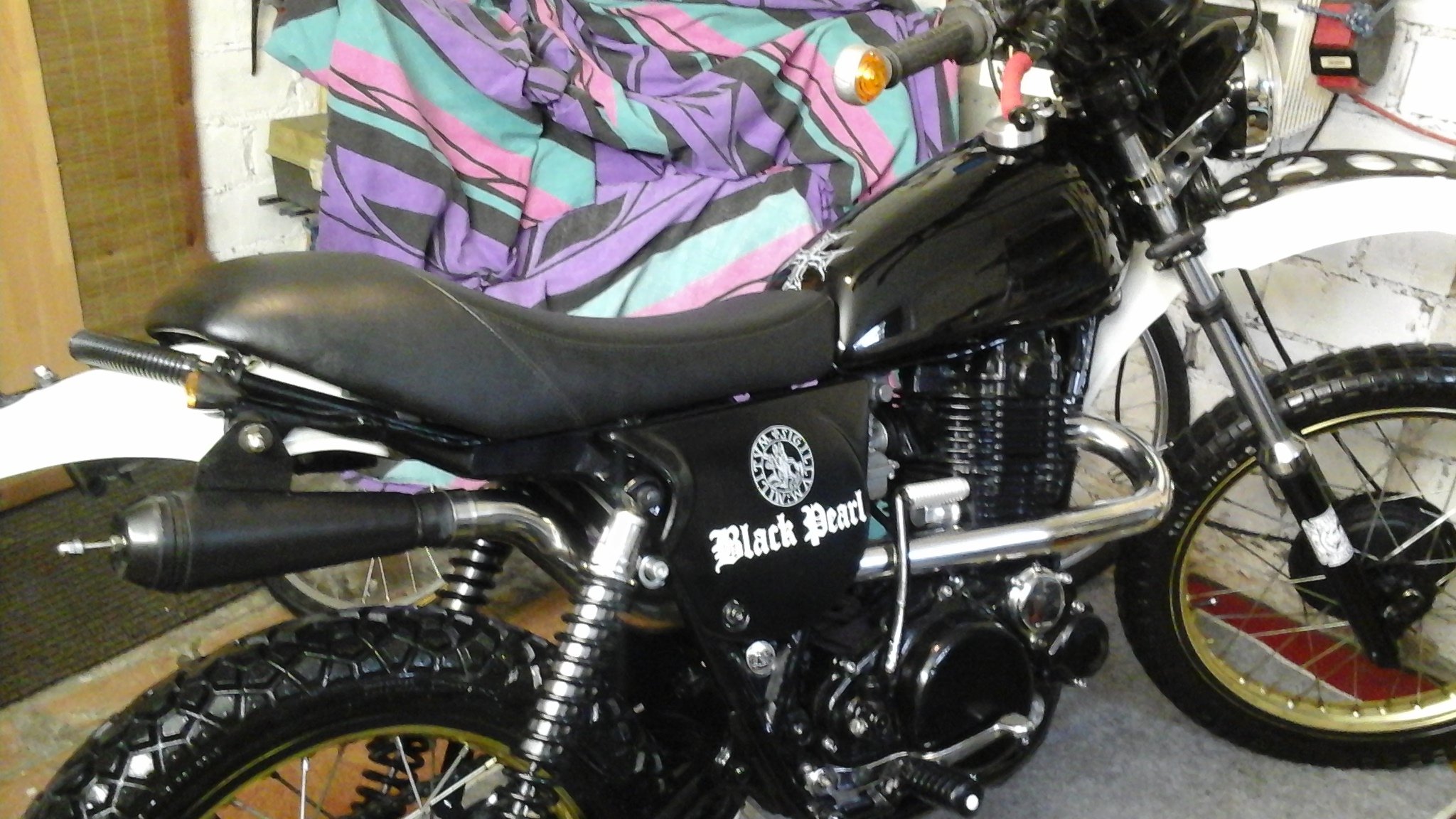

Sachma, dürfte ich Dich bitten drei Aufnahmen zu machen - von der Seite, von oben und von hinten - und die hier zu posten oder mir direkt auf xtstar@alestro.org zu schicken?
Es geht mir nicht drum den 1:1 zu kopieren sondern lediglich als Diskussionsbasis dann für den Sattler.
Thx & Cheers, Dan

Beitragvon xtrack » Do Mär 14, 2024 15:24
Hi Dan
Hier die Bilder..
