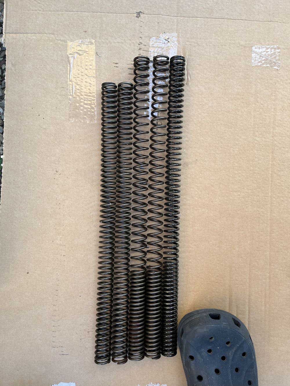

Hallo!
Für XT 250 und XT 500 werden von Wirth die gleichen Gabelfedern angeboten.
Vor ein paar Jahren habe ich die für meine XT250 Wirth bestellt und eingebaut.
Lange waren die nicht drin - die werden für die 500er ja schon als "verstärkt" gepriesen
und sind deshalb für die 123kg der 250er für viel zu hart!
Zu lang sind sie auch.
Ich würde also für die 250er sehr davon abraten.
Nun habe ich schon seit der Wiederinbetriebnahme der 500er auch dort mit einer bockigen und klapprigen Gabel gekämpft.
Ich hatte sie zerlegt und gereinigt. Hat aber nix geholfen.
Nachdem dort auch progressiv gewickelte Federn drin waren überlegte ich immer einfach wieder Originale zu besorgen.
Dank dieses Forums fand ich einen Hinweis dass die serienmäßig progressiv gewickelt sind.
Nun habe ich mich an die Federn die der 250er zugedacht waren erinnert und mal in die 500er gesteckt.
Dabei habe ich noch festegestellt das die Luftkammer mit 190mm ein bisschen groß geraten ist.
Habe mit 20er Öl auf 155mm aufgefüllt (Wilbers gibt 160mm an).
Die Vorspannhülse bleibt gleich (80mm).
Ungespannt ragt das ganze ca 30mm aus dem Standrohr. Macht eine Vorspannung von 30mm plus der Höhe des Stopfens.
Die gestrige Runde durchs Frankenland mit nettem Schotteranteil war erhellend!
Das Vorderrad führt ganz erheblich besser!!! :dance
Mit Freude bin ich in ausgewaschene Rinnen gekantet...
Nur bei ganz starken Rinnen ist noch ein "Klack" aus der Gabel zu hören.
Welchen Anteil da jetzt Feder und Luftkammer haben kann ich natürlich nicht sagen,
weil ich beide Parameter gleichzeitig geändert habe,
aber DAS Setting bleibt erst mal so.
(Allerdings ist der Negativfederweg nicht Schulbuchmäßig... :gruebel: )
Lange Schreibe - kurzer Sinn:
Die Wilbers taugen für die 250er nicht
Die gleichen Wilbers taugen für die 500er sehr gut.
Jetzt muss ich die Konis hinten noch passend einstellen.
Die sind im Vergleich um einiges zu weich. Mehr Vorspannen und/oder Dämpfen.
Oder da investieren :roll: .
Ich habe das neue Thema angefangen weil es um die 250er und 500er geht.
Links: Originale XT 250 Federn,
Mitte: Wirth für XT 250 und XT 500,
Rechts: mutmaßlich Originale XT 500 Feder Bj. '85 (also für die Gabel mit vorverlegter Achsaufnahme.)

Durch mehr vorspannen einer Feder wird diese nicht „härter“.
Beiträge: 2249
Re: Wirth Gabelfedern für XT 250 UND XT 500
Beitragvon woddel » So Mär 10, 2024 14:00
@XT-ZRX
Stimmt - aber das ist bei den Konis jetzt trotzdem erstmal ne Option.
Sinkt auch beim Draufsetzen im Vergleich zu viel ein.
