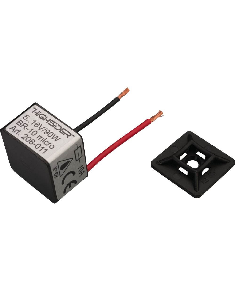

Ich habe dieses Teil vom Sponsor verbaut...
Lastunabhänig und braucht keine Masse, funktioniert Top an meiner 6Volt XT

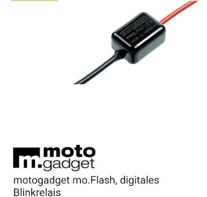

Nach diversen Blinkrelaisexperimenten habe ich mir dieses winzigkleine hier geleistet. Es funktioniert einfach, egal ob 6v, 12v, 2 Blinker, 4 Blinker Halogen oder LED:

Ich bin auch ein Moto Gadget Fan..
