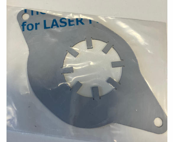

Ich repariere meine Airbox, weil der Flansch, der den Vergaser aufnimmt, abgebrochen ist. wie üblich...
Ich plane, das Stahlteil neu zu erstellen und es durch die sekundäre Airbox herausragen zu lassen, das wird dann den neuen Flansch zur Aufnahme des Vergasers. Gleichzeitig kann ich es ein wenig größer machen, um dem tm36 etwas mehr Luft zu geben.
Jetzt sitzt der Vergaser leicht schräg. Weiß jemand wie viel, mehr oder weniger ?
Oder vielleicht ein Bild von oben wo ich das ein bisschen sehen kann ?
Gert
