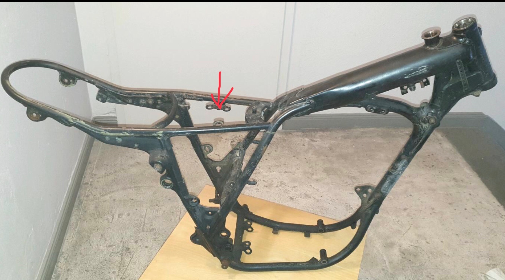

Das Kabel kommt in die Mitte vom Batteriekastenhalter am Rahmen links unter der Sitzbank und das andere Ende an Minus der Batterie !

Und ich sage mit 2 Ösen kommt als Masse Kabel an Batterie und Rahmen !
In der Lampe sind keine Ösen , nur an den Blinkern und eine unten am Lenkerbock und da ist nur jeweils auf einer Seite eine Öse, nicht an beiden Eden!
Diese Ösen sind auch Größer!
Nur ein Tip ,Wie immer kein muß !

Ich sagte ja schon das die Blinker und der Lenker über den Lenkerbock extra Massekabel mit “Großen Ösen“ verbaut haben !Andreas hat recht, dass überall wo Masse gebraucht wird auch eine hingeführt ist.
Aber das ist nicht das von ihm gesuchte Kabel mit der 5er und 6er Öse !!!
