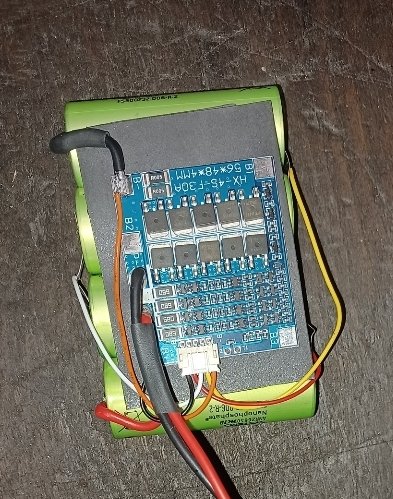

Ein BMS verhindert das Tief- und Überladen, manche gleichen auch die Spannungsunterschiede der Zellen aus.

Mittlerweile haben das die meisten drin. Die "Plugandplay"-Akkus in der Kiste, die 1:1 in die Batteriekasten passen haben das alle, gibt es für die XT halt nicht.
Ich würde nur noch "mit" verbauen, das erhöht die Lebensdauer, da man eigentlich nichts mehr falsch machen kann.
Verwendet man solche ohne Kiste kann man die schön in Schaumstoff packen, dann zerdepperts da auch nichts...

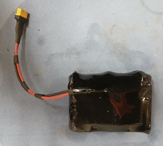

Das ist die selbstgebaute: ...rentiert aber nicht (mehr)...gibt's jetzt für 20,- € ...
