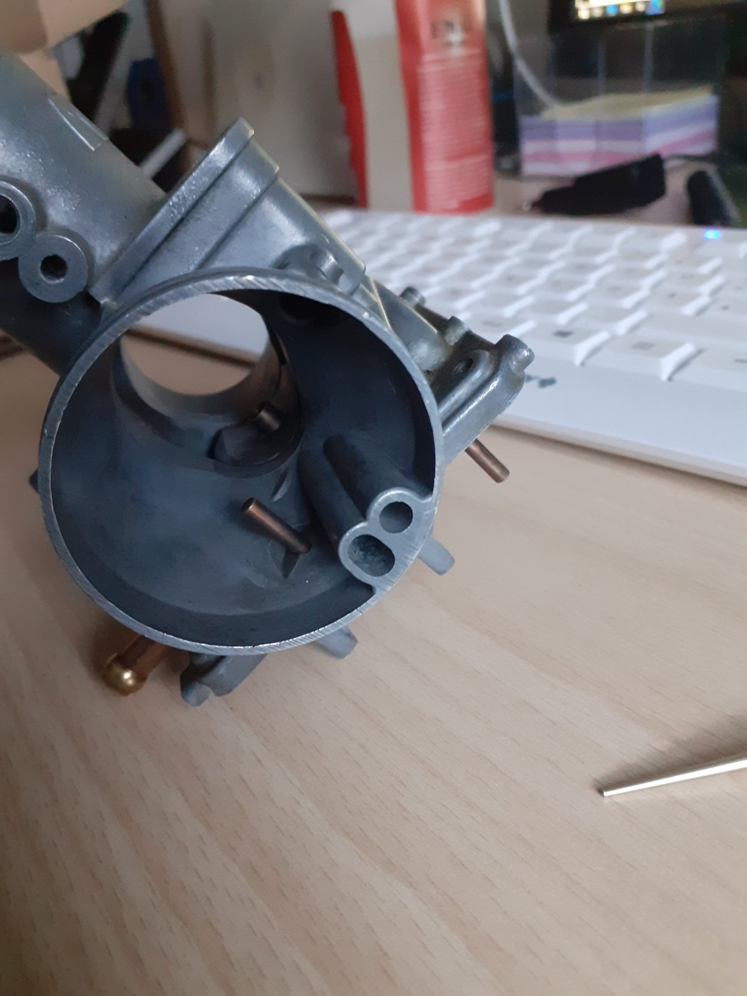

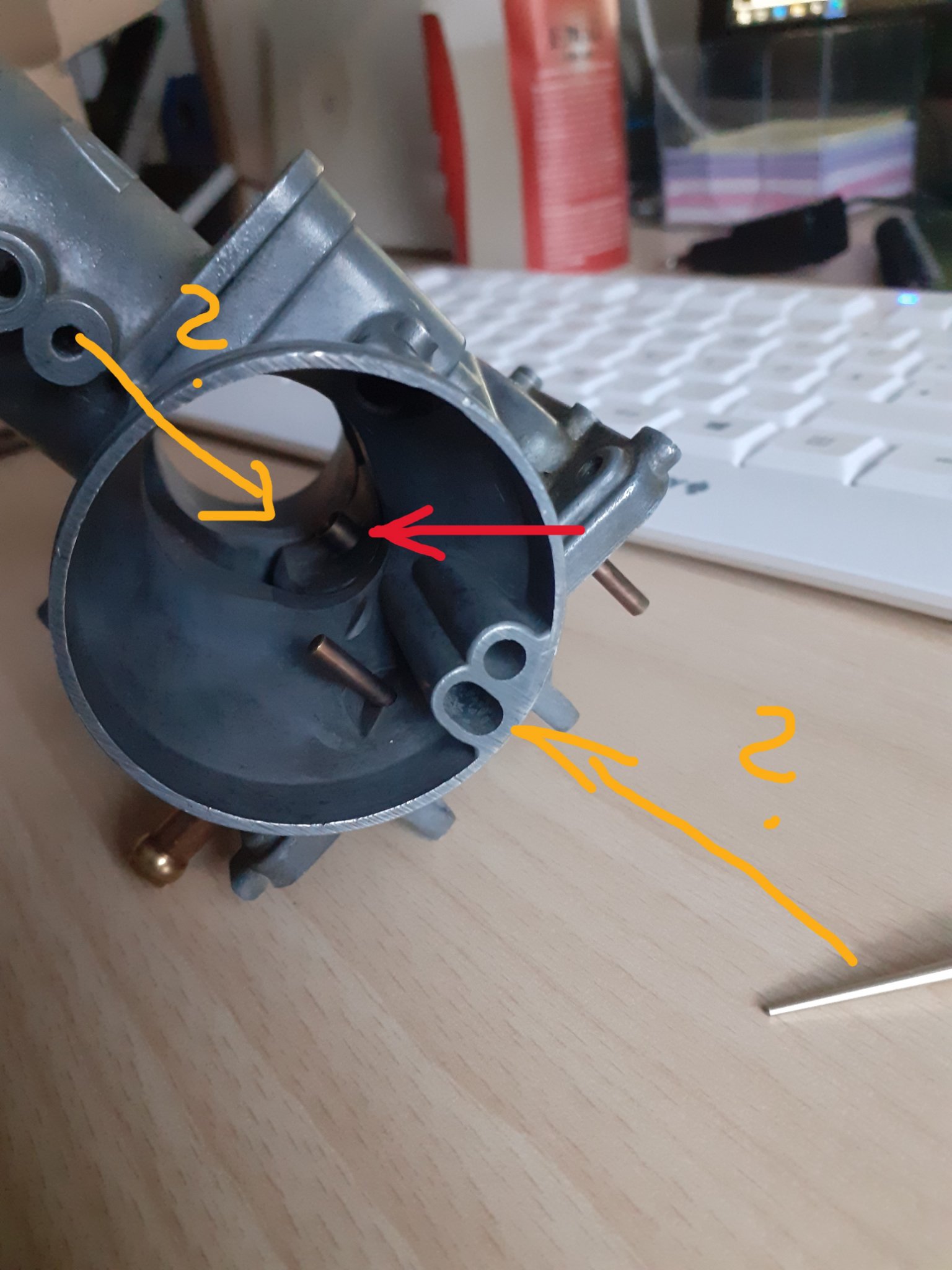

ich möchte mein Vergaser reinigen und neue Düsen einbauen. Es ist zwar nicht der Vergaser einer XT 500 sondern meiner kleinen XT 250 aber ich denke Ihr werdet mir trotzdem helfen können. Es geht einmal um die Hauptdüse (siehe Bild) wie treibt man diese raus von oben (Schieberseite) oder von unten Düsenstock ?

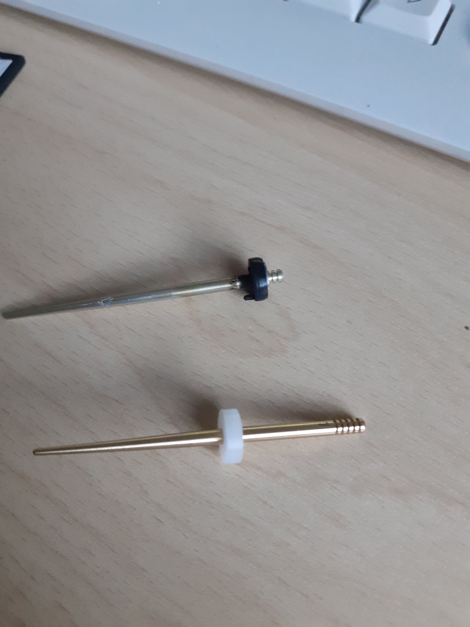

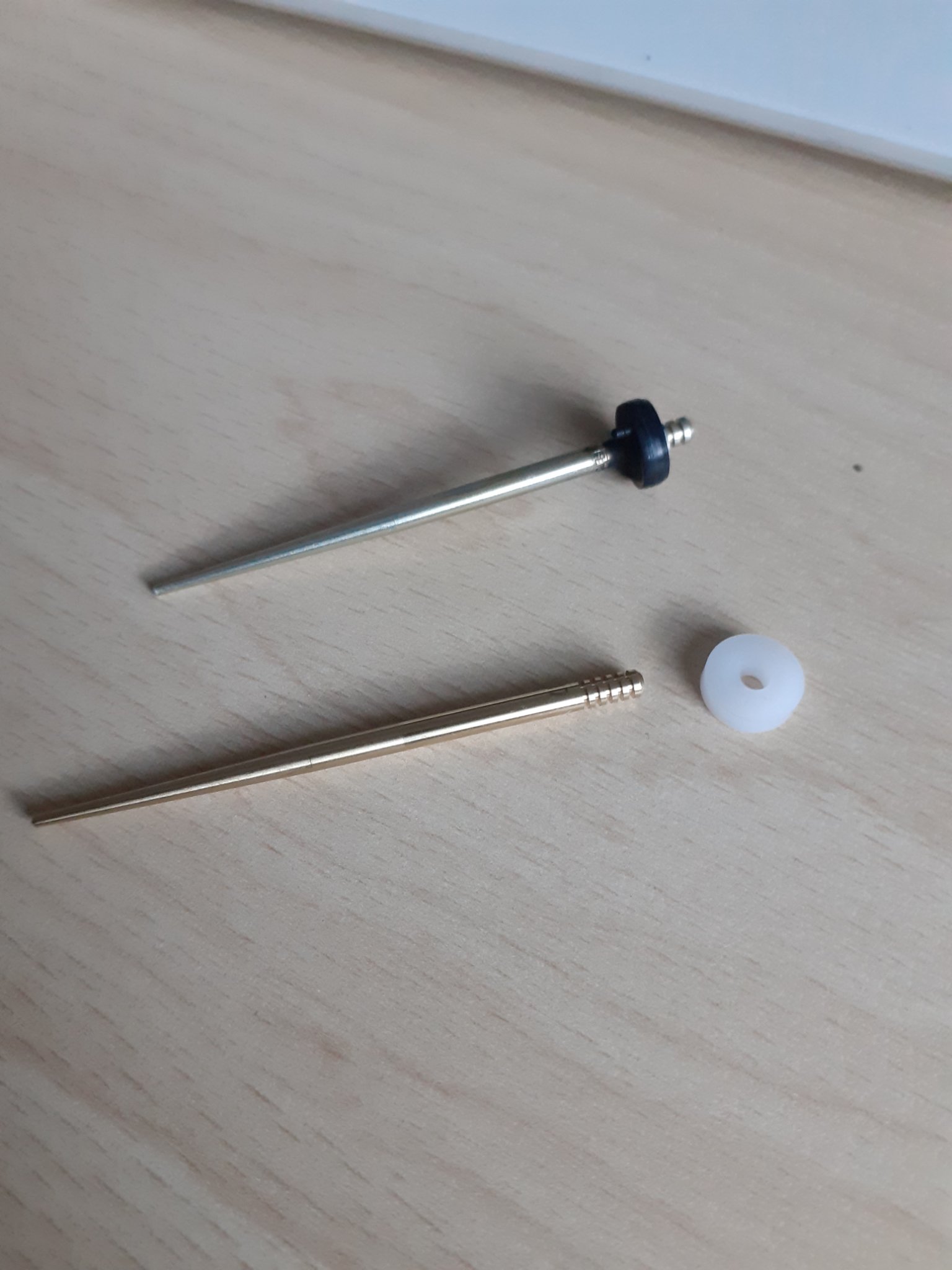

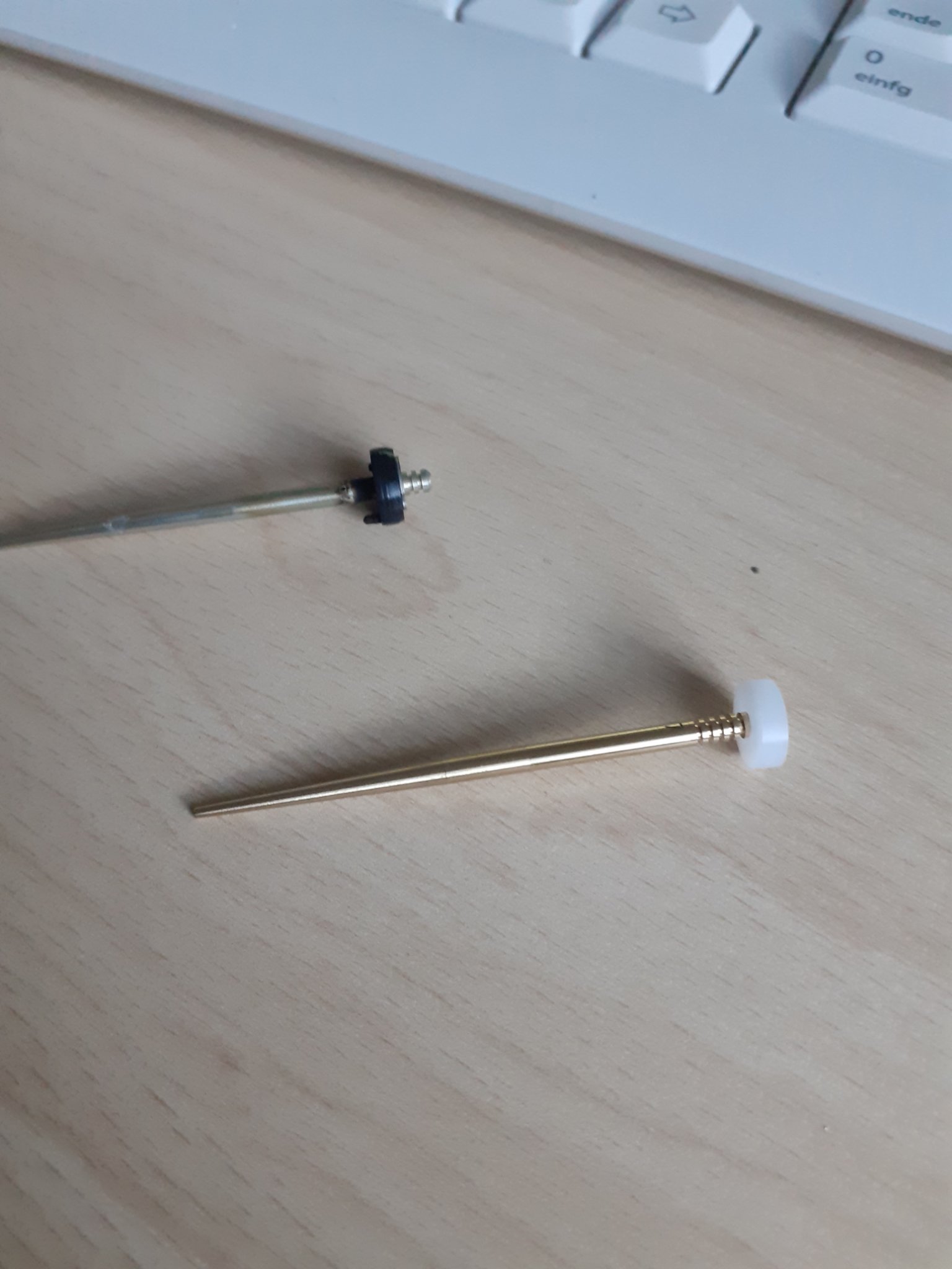

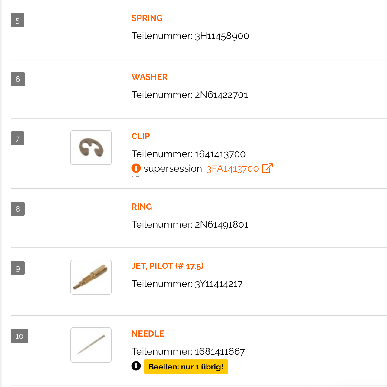

Des weiteren möchte ich die Große Düsennadel wechseln .Das orig. hat den schwarzen Ring fest verklebt an der Nadel . Bei der neuen muss ich den ring hier Weiß aufschieben . Jetzt meine frage schiebe ich von der spitze her oder über die Einkerbungen ? auch hier ein paar Bilder. jetzt schon mal Danke für eure Hilfe.

Hoi Zoki,
das auf dem Foto ist nicht die Hauptdüse, sondern die Nadeldüse. Wenn der Zerstäuber bzw. Düsenstock unten rausgeschraubt ist, lässt sich das Teil nach unten austreiben.
An der Nadel sollte normalerweise ein Clip sein, der die Position vorgibt. Die Kunstoffscheibe gibt's bei der 500er nicht. Ich schätze mal das die über dem Clip sitzt und von oben (Seite mit den Clipnuten) aufgeschoben wird.

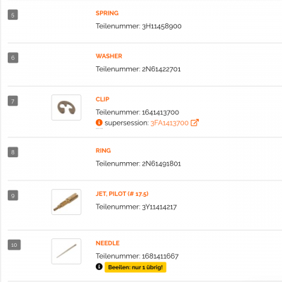

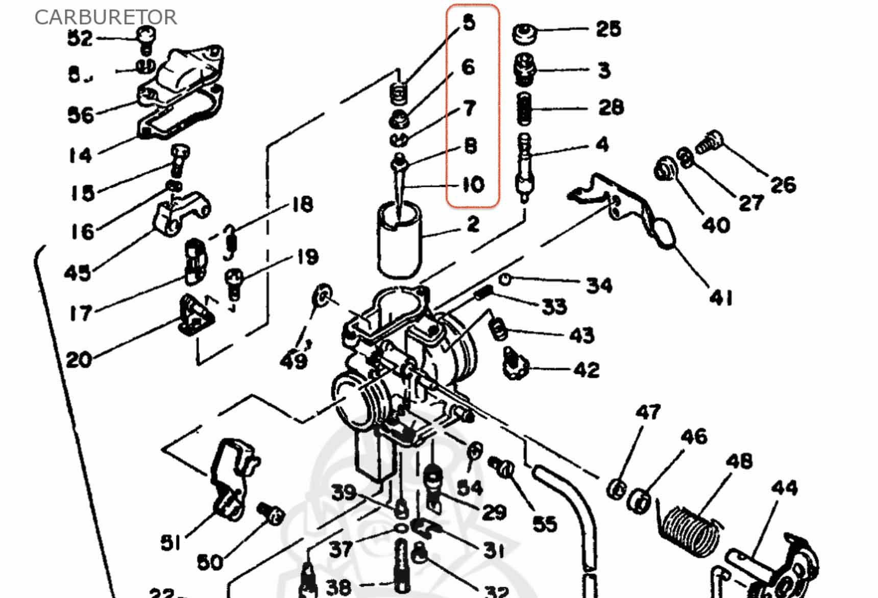

Vielleicht hilft das.
von oben nach unten:
Feder
Scheibe
Clip
Ring
