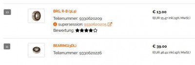

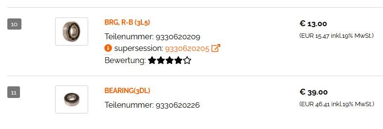

ok danke, habe inzwischen bemerkt das die 76er eine andere Radnabe hat TT und XT deshalb eventuell ein anderes lager, ich werde mal schauen ob die neueren passen, was dennoch als Frage bleibt ist warum der Radlagersatz bei Kedo so ausschaut als wären es zwei gleiche Lager es aber bei XT und TT für die beiden Seiten unterschiedliche Lager mit unterschiedlichen Teilenummern sind ?

Danke Euch, seid Ihr sicher das die Lager gleich sind? Wenn man schaut bei einer TT und auch bei XT auf der entsprechenden Seite sind es immer unterschiedliche Teilenummern auch kostet das eine 13,- das andere 39,- da muss doch was anders sein??

Du kannst Dir ja bei cmsnl gerne mal die Bilder grösser ziehen.
Bei der TT500 76ig z. B.:
Rechts (gasgriffseitig) ist ein offenes Lager mit der Nr 6202 verbaut.
Links, bei der Bremsankerplatte, ein einseitig abgedichtes Lager
Nr 6202 Z
Unterscheiden sich eben nur durch die Abdichtung, so wie oben von Mambu schon geschrieben.
Alles Standartlager, original von koyo.
Nr 6202 Z
