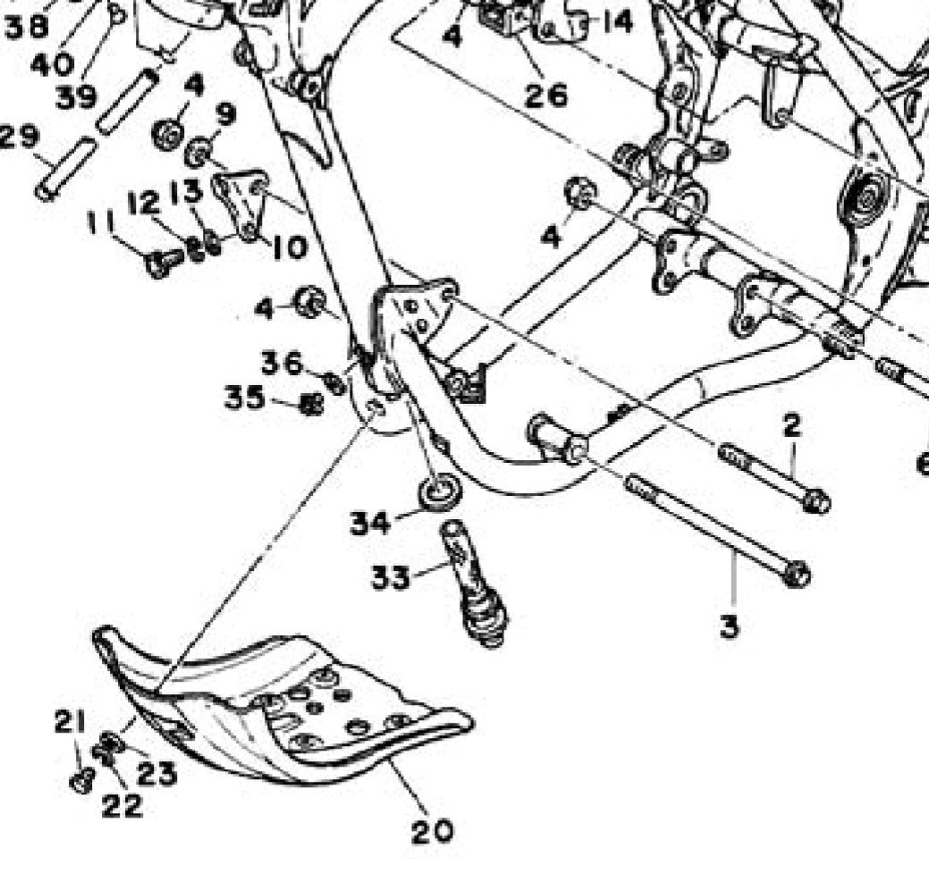

Re: Ölschlauchanschluss leckt
Original ist da ein Kupferdichtring zwischen dem Sieb und dem Rahmen. Evtl. steckt der alte Dichtring ja noch im Rahmen.
Danke für die zahlreichen Antworten. Kupferring am Rahmensieb würde ich ausschließen, da ich den damals (hoffentlich) nicht vergessen habe und das Rahmensieb war ja gar nicht draußen.
