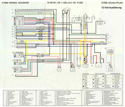

Moin moin,
ich würde gerne die komplette Elektrik OHNE laufenden Motor prüfen und ggf. korrigieren.
An der 12V-Batterie hängt ein "intelligentes" Ladegerät und versorgt den Batteriekreislauf.
Was aber hänge ich an den Lichtkreislauf?
Was für ein einstellbares Netzteil mit welchen Eigenschaften
- 6V oder 12V ?
- AC oder DC output ?
- maximale Ampere-/ Wattzahl ?
schließt man dafür anstelle der Lichtromspule wo
- gelb und schwarz-weiss ?
an den Kabelbaum-LiMa-Stecker an
ohne die einzelnen Kompenenten im Stromkreislauf zu töten?
Würde zum Zweck der Prüfung der Schalter und Lampen im Lichtkreislauf auch ein günstiges Netzteil mit einstellbarem 3 bis 24V DC-output und maximal 3A bzw. 72W funktionieren?
Hat das jemand wirklich schon mal erfolgreich & sicher praktiziert ?¿
Die zu prüfenden XTs in der Garage sind allesamt 6V-XTs mit 12V-Regler/Gleichrichter.
Danke für die geschätzten Expertenantworten hier und allen einen guten Start in die bis jetzt eher nass & frostige Saison 2023 !!!

Re: Lichtstrom aus der Steckdose?
Der Lichtstromkreis der XT ist weit weg von 'Raketentechnik', er besteht im Wesentlichen aus ein paar Schaltelementen und einigen Glühdrähten im Scheinwerfer und in den beiden Instrumenten, für deren generelle Funktion es völlig egal ist, ob sie mit Wechsel- oder Gleichstrom versorgt werden, solange die Spannung stimmt.
Wenn Du das unbedingt bei stillstehendem Motor testen willst, warum auch immer, kannst Du als Stromquelle einfach den vorhandenen Akku verwenden, den Du dafür aber für alle Fälle von LiMa und Regler/Gleichrichter-Einheit trennen solltest.
Dann die rote Ader der Gleichstromversorgung vom Pluspol des Akkus abklemmen und dafür diesen mit der gelb-roten Ader verbinden, die zum Lichtschalter links oben am Lenker führt ...
Das Batteriezeugs kann man ja bei stehendem Motor sowiso testen.
Der andere Kram ist ja - zumindest wenn nicht verbastelt - übersichtlich.
Da geht es ja nur um Abblend/Fernlicht und Fernlicht-Kontolllämpchen.
Die Sache mit Trafo, Kaltleiter und einstellbarer Frequenz ist sicher interessant, aber ein kleines bisschen over
Für wichtig erachte ich das man die Lichtmaschine trennt bevor man die Batterie an Gelb-Rot klemmt.
Am Ende wird sonst die Lima warm...
