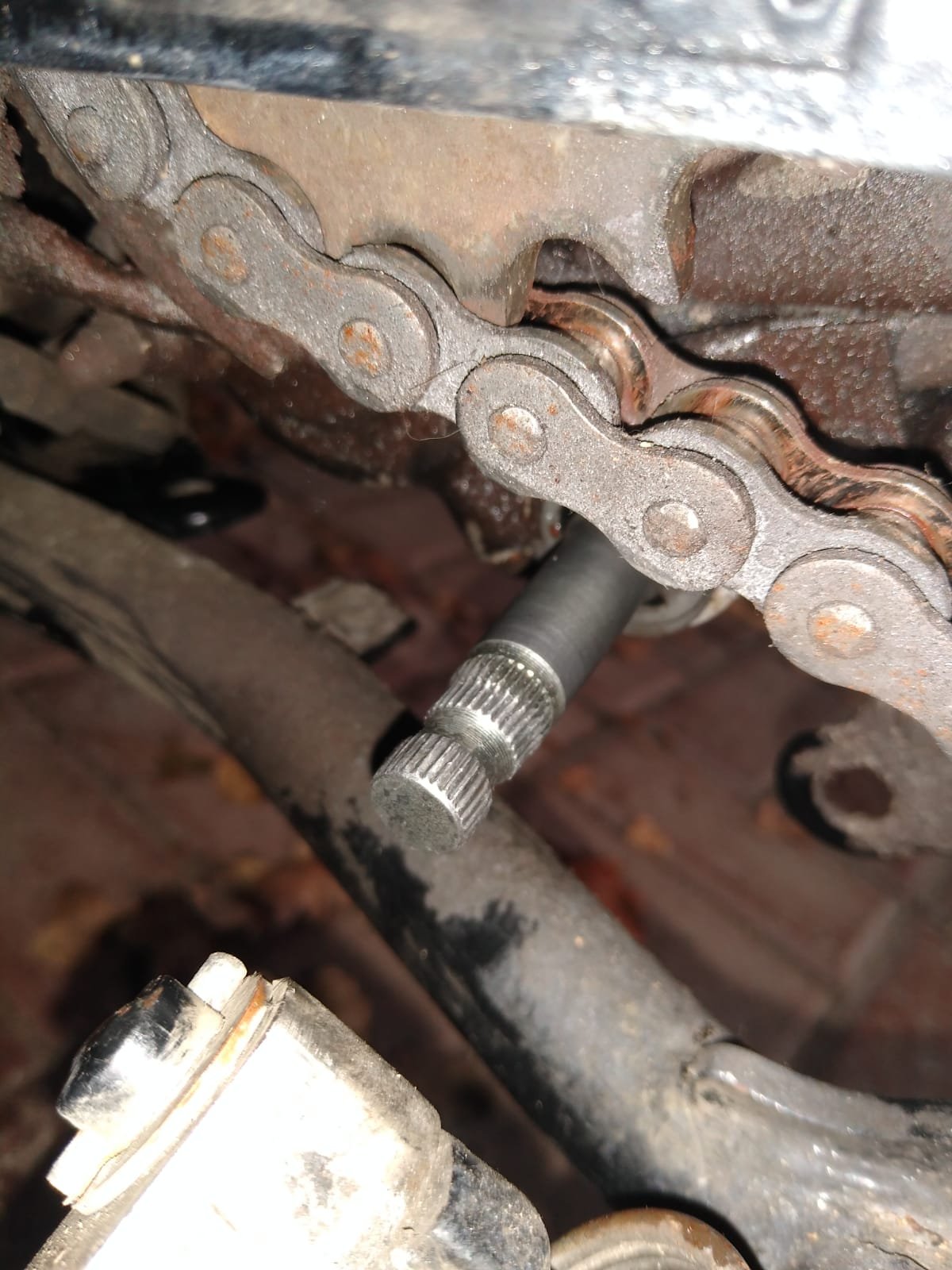

Hey liebes Forum,
anbei ein Foto von meiner Schaltwelle.
Durch das Stöbern hier im tollen Forum bin ich (u.a.) schon auf
https://motorang.com/bucheli-projekt/schalthebel.htm
gestoßen und hab Anregungen für die Reparatur erhalten.
Ich präferiere momentan die Variante des axialen M5 Gewindes.
Ich wollte einfach mal Fragen ob die Erfahrenen unter euch Hoffnung für mich mit dieser Reparatur sehen,
oder ob ich maximal auch nur mit einem Provisorium enden würde.

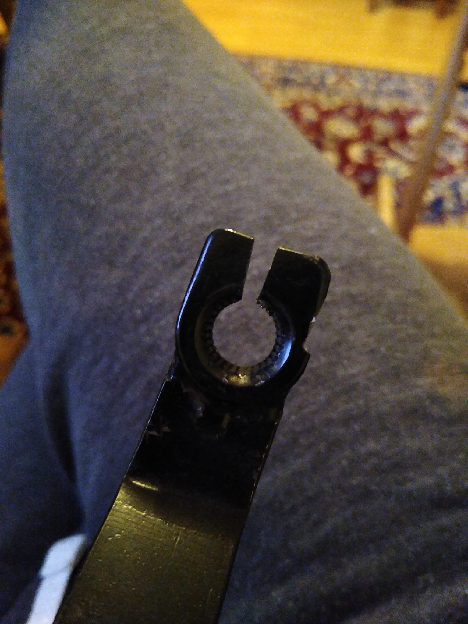

für meinen Teil hat die Version "Schlitz vergrößern und Schraubenkopfauflage korrigieren" immer gut funktioniert. Zusätzlich bohre ich das Gewinde im Hebel aus und verwende eine längere Schraube mit selbstsichernder Mutter. Dann kann sich der Hebel wieder stramm um die Restverzahnung legen und hält. Von der stirnseitigen Schraube halte ich nicht viel, da sie keine erhöhte Klemmkraft bringt.
- Beiträge: 5864
Re: Abgenutzte Vielzahn-Schaltwelle
Hi, ich würde auch lieber entspannt den Schalthebel bearbeiten als mich an der eingebauten Schaltwelle abzumühen.

Hey ihr beiden. Der Einwand mit der Bearbeitung der verbauten Schaltwelle ist berechtigt.
Ich werde mein Glück mit der Schalthebelbearbeitung versuchen

...die sieht doch gar nicht so schlecht aus!
Ich würde auch schauen, dass der Hebel gut spannt (evtl. Schlitz vergrößern), dann den Schalthebel so weit es geht auf die Welle schieben, zuvor alles entfetten und etwas Loctite 648 angeben, gut anziehen...so hat sich bei mir noch nie ein Hebel wieder gelockert...

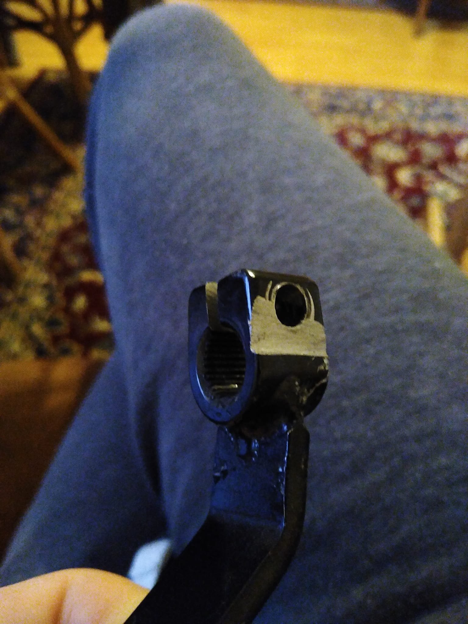

Loch ist von 6 auf 6.5mm erweitert,
Auflagefläche angeschrägt und Schlitz verbreitert mittels dünner Flex.
Hier das Resultat.
Werde es mit längerer Schraube und Kontermutter probieren und mich dann nach einigen km melden.

Das sieht doch gut aus
Bin sicher, dass das lange halten wird.

Der genannte Gedanke der axialen M5 Bohrung ist m.E. der nachhaltigste, weil nach der Montage der Hebel auf den unverschlissenen Bereich der Wellenverzahnung verhindert dass der Hebel je nochmal nach aussen rutschen kann.
Die M4,5er Bohrung für das M5 Gewinde per vorhandener Ansenkung zentrisch hinzubekommen, sollte per Akkuschrauber und hochfestem Bohrer easy sein.
Alle anderen Methoden werden irgendwann wieder zum Rausrutschen des Hebels auf der konischen Verzahnung führen.
Achso...aus alten Zeiten habe ich noch eine Welle mit intakter Kerbverzahnung..

Ich hab es mit der M5-Schraube gelöst, nachdem die anderen Sachen nicht geholfen haben. Es hat immer wieder anfgefangen zu wackeln.
Allerdings hab ich mir eine kleine Bohrlehre gemacht vorher, damit ich auch in die Mitte von der Welle treffe.
Ansonsten stimme ich Helmut zu.

Die axiale Schraube hilft dann, wenns mit der Klemmverbesserung nicht reicht weil die Schaltwelle an einer Stelle zu ausgenudelt ist. Dann kann man den Hebel zum Motor hin in einen gesunderen Bereich schieben, und die axiale Schraube plus SCHEIBEN verhindert, dass der von dort wieder zum dünneren verschlissenen Bereich wandert ...
