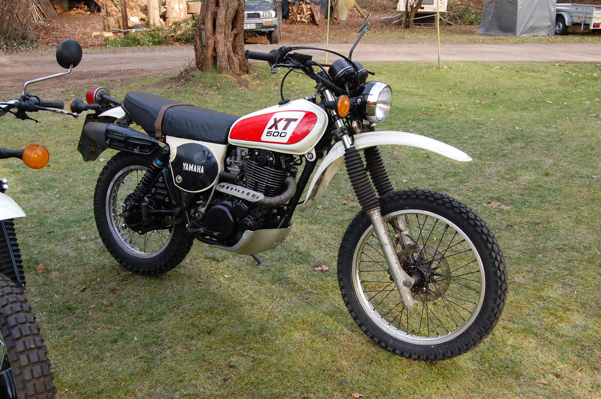

Hallo Leute
Ich habs endlich mal hinbekommen ein Bild einzufügen.
Das ist sie also mit der nun offiziell anerkannten 350er Gabel. wie schon vermutet hat der Sachverständige nicht weit genug in seiner Datei gescrollt und war bei der Hinterradbremse hängengeblieben. Die Bielsteine sind neuen YSS Dämpfern gewichen.
Motor ist frisch überholt, der Tank mit Originalem Lack unverbeult und ansonsten eben mit natürlicher Patina.
HU frisch und startbereit für die anstehende Saison. Falls jemand Bedarf hat; sie ist zu verkaufen.
