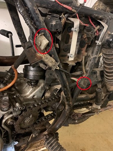

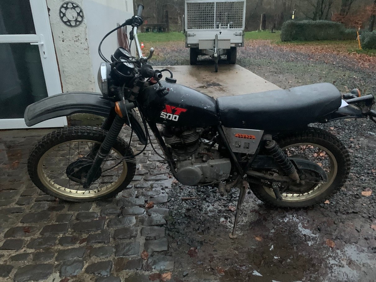

Hier mal ein Foto von dem Moped und ein Foto von der fehlenden CDI :D
In ihrer ganzen Pracht :)
Ich denke an einen der Stecker gehört wohl die CDI

Kann mir jemand sagen welche cdi ich brauche?
Passt die von dem Foto? Bzw. kann man die passend verdrahten?

Ob die CDI passt kann ich nicht sagen. Anhand der Nr. wird es Google wissen.
Bevor du in eine orig CDI investiert check die Werte der Lichtmaschine. Wenn's die 330 Ihm Spule zerbretzelt hat kannst du mit einem CDI Booster arbeiten.
Die Werte und wie gemessen wird findest du in Oldmans Werkstattzeichnungen. Siehe Link zum Bucheli
