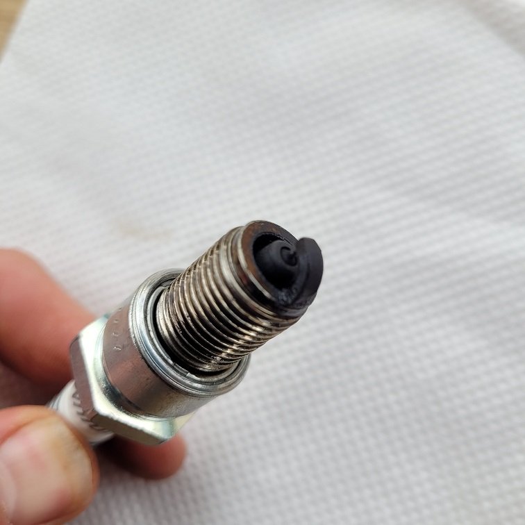

Die Maschine springt nach wie vor sehr gut an. Beim Abblitzen zeigt sich nun auch ein deutlich besseres Bild bei der Frühzündung. Nach ein paar Testläufen ist das Kerzenbild auch in Ordnung (dunkelbraun-schwarz).

Hast Du am Vergaser den Düsenstock rausgeschraubt gehabt? Wie sieht dessen dicker O-Ring aus? Dunkelbraun bis schwarz ist für einen Viertakter etwas dunkel, zumal wenn die Kerze neu ist (was Du mal probieren solltest...) Luftfilterkasten intakt? Was für ein Auspuff ist drauf?
