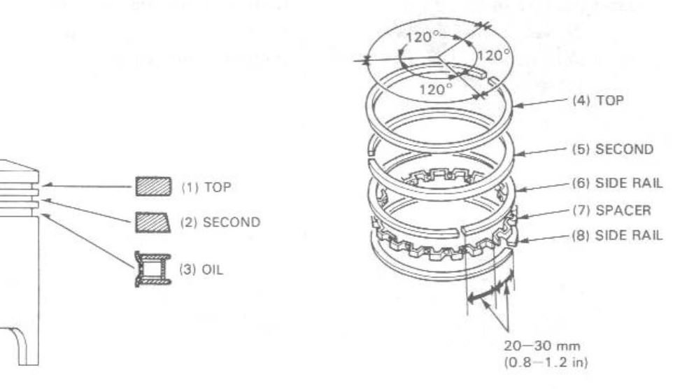

gibt`s den Expanderring ( pos 7 Spacer ) für die Ölabstreifringe auch einzeln zu kaufen ?
Ich hab ein paar alte NOS Sätze da, kann die aber nicht verbauen,
da die alten Yamaha Kolbenring Sätze unbrauchbare ( zu weiche ) Expander hatten, der Rest wär ja wie neu !

Du sagst die Federringe sind zu weich, weißt du denn wie stramm die sein müssen? Man kann solche Ringe aus dünnem Blech auch selbst herstellen oder die Ringnut unterfüttern um die Spannung zu erhöhen.

Das Problem der alten (aber wirklich NUR der ganz alten..) Expanderringe SOLL SEIN (munkelmunkel) dass sie weich sind und nachgeben. ICH glaub das erstmal nicht, und empfehle Dir, sie einfach mal zu verbauen.
Falls Du das nicht willst: Die Nutbreite bei Wiseco ist 2,8mm, einen Originalkolben hab ich grad nicht da, und Wössner ist schmäler (hab ich auch grad nicht da) wenn Du die Expander eines anderen Herstellers verwendest, solltest Du auch dessen Rails (also die Ringe) verwenden, damit das auch wirklich zusammenpasst. Bei Wiseco gibts die Ringe aber m.W. nur im Satz, und der US$ steht grad ungünstig...

Und: Denjenigen möcht ich sehen, der diese Expanderringe selbst herstellt. Selbst als Werkzeugmacher hätt ich davor einen Heidenrespekt...

Hans, du hast natürlich recht. Ich habe die Bauform verwechselt. Sowas baut nicht mal eben selbst. Auch das unterfüttern ist nicht möglich. Ich dachte an radiale Federringe. Würde das auch so verbauen.

Jedenfalls werde ich die Nachspann Methode mal ausprobieren,
da es sich wie Hans schon bemerkte um die ganz alten Ringe handelt, die offensichtlich etwas lasche Expander haben.
hatte die an 2 Motoren verbaut, und hatte trotzdem verdächtig hohen Ölverbrauch,
der mit neuen Sätzen gleich wieder weg war. Ist halt wieder viel Schrauberei das zu richten.
