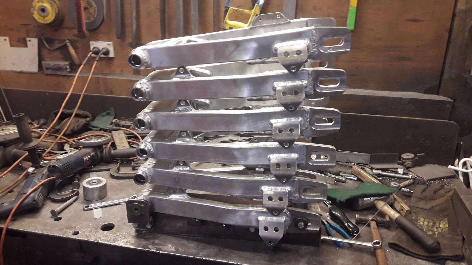

hatten wir den schon hier?
https://thumperbits.co.nz/collections/wheels-1
er fertigt laut FB grad einige Profab schwingen als replica nach.
1800NZD..
Re: TT Shop NZ
Verfasst: Mo Aug 29, 2022 15:56
von Kalla
Sieht echt klasse aus auch der Preis, gibt wohl auch dort noch einen Markt. Die Preise für XT s sind aber auch fett........Gruß Kalla
Re: TT Shop NZ
Verfasst: Mo Aug 29, 2022 20:01
von Kuntzinger
Mehr als 1100 € für eine ziehmlich wild zusammengebratene Schwinge……und Profab-Schwingen hatten doch eine sog.
„ Bananenform“ um die längeren Federbeine auszugleichen. Finds immer gut, wenn irgendwer was macht und sich Mühe gibt. Hier hält sich meine Begeisterung aber in Grenzen.
PS.: Ist nur meine ganz private Meinung. Schönheit und Funktionalität liegen ja immer im Auge des Betrachters.
Gruß Kuntzinger
Re: TT Shop NZ
Verfasst: Mo Aug 29, 2022 21:55
von Frank M
sieht mir eher nach einem Pro-Tec-Nachbau aus
Re: TT Shop NZ
Verfasst: Mo Aug 29, 2022 22:48
von TT Georg
Danke Frank, schussel ich...
Mitunter it die Inflation oder auch die Energiekosten in NZ ums x 1000 fache gestiegen, deswegen der Preis.
aber, halt, er hat dort stehen: Coming to a bike near you very soon, thumperbits.co.nz. Early XT/TT 500 replica Profab swing arms
Naja...
Re: TT Shop NZ
Verfasst: Mo Aug 29, 2022 22:57
von Hudriwudri
Sieht mir ziemlich nach pro-tech und später Cal Fab Nachbau aus. Die Schuppung bzw Gleichmäßigkeit der Schweißnähte Läßt imho einiges zu wünschen übrig wobei immer noch besser als die endkrater und nahteinrisse bei Thai-Schwingen (selber 2 von diesen rissen gesehen).
Herzliche Grüße Christian
PS: wild zusammengebraten ist vielleicht ein bisserl übertrieben aber professionell gleichmäßig schön wäre deutlich anders.
Re: TT Shop NZ
Verfasst: Di Aug 30, 2022 8:35
von Hiha
Stimmt, die Nähte sind ziemlich schiach. Ich kannst zwar auch nicht besser, würde es aber auch nie wagen, etwas sicherheitsrelevantes so verkaufen zu wollen. Der Hinweis "not for highway use" ist sicherlich sinnvoll...

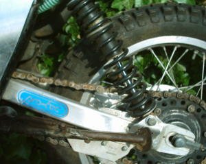

protec schwinge.JPG (35.03 KiB) 3804 mal betrachtet
Re: TT Shop NZ
Verfasst: Di Aug 30, 2022 9:29
von xtrack
Moin Frank.
Gab es mit ihr spürbare Vorteile ?
Re: TT Shop NZ
Verfasst: Di Aug 30, 2022 11:40
von Frank M
keine Ahnung, hatte ich nie.
Es gibt aber div. Beiträge von z. B. Peter aus der Schweiz, der sowas mal gefahren ist.
Mach dir mal 'nen Eimer Kaffee und such hier im Forum nach "Profab" oder "Pro Tec"...

Von der Optik einer originalen ProTec Schwinge und deren Schweissnähte kann sich der geneigte Leser hier gern selbst überzeugen.
Eine solche Schwinge fand vor einigen Jahren ganz zufällig den Weg in meinen Keller.
Re: TT Shop NZ
Verfasst: Do Sep 01, 2022 10:11
von Frank M
und nicht eingebaut? Ich hab's ja gesagt, du brauchst die nicht... 8)
Re: TT Shop NZ
Verfasst: Do Sep 01, 2022 10:16
von Hiha
"Haben ist seeliger denn brauchen"... :mrgreen:
Dem seine Nähte sind um ein paar Größenordnungen schöner. Was steht denn auf dem Bäpperle? Da reicht die Auflösung leider nicht...
