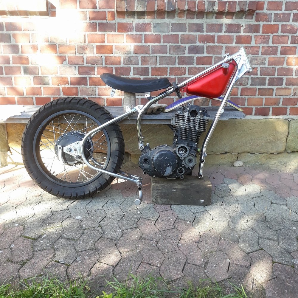

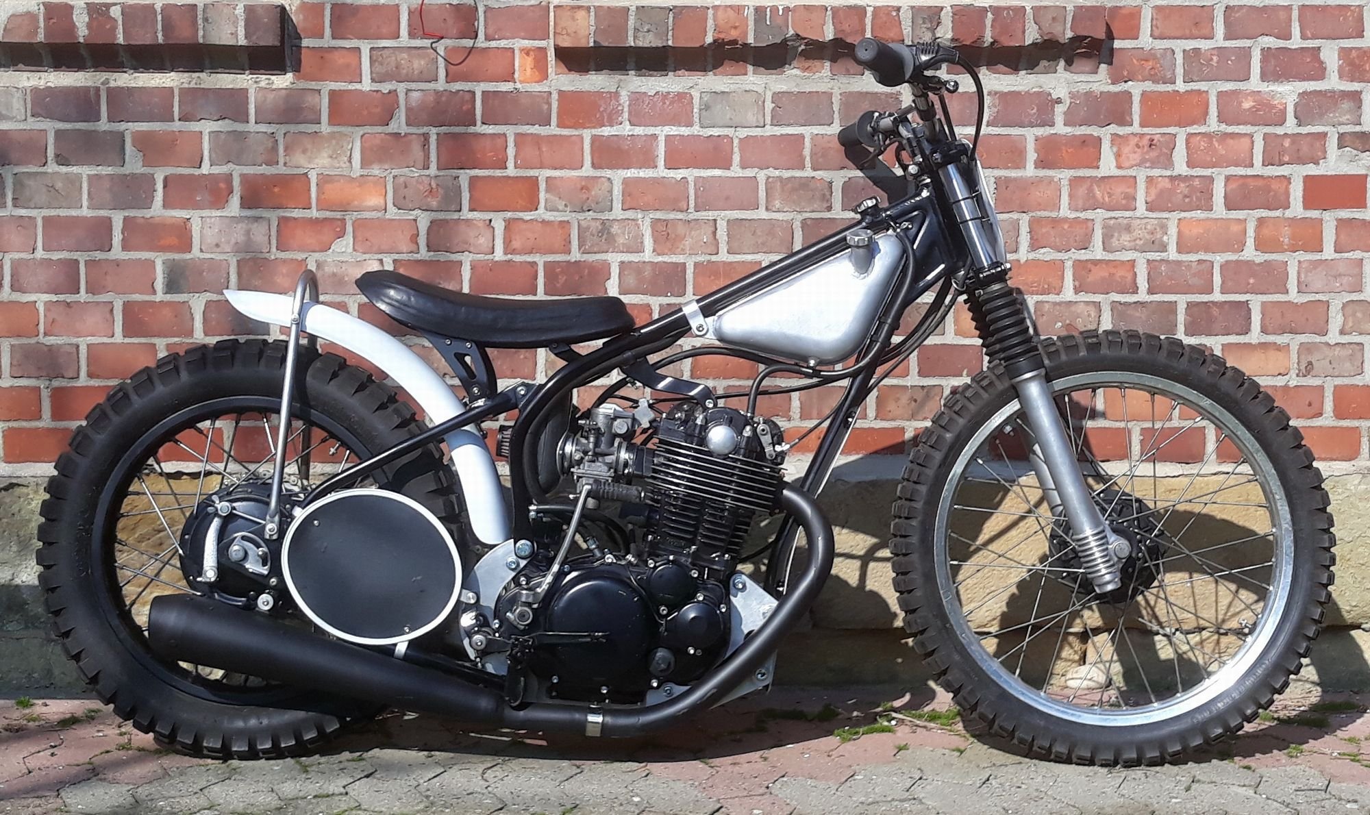

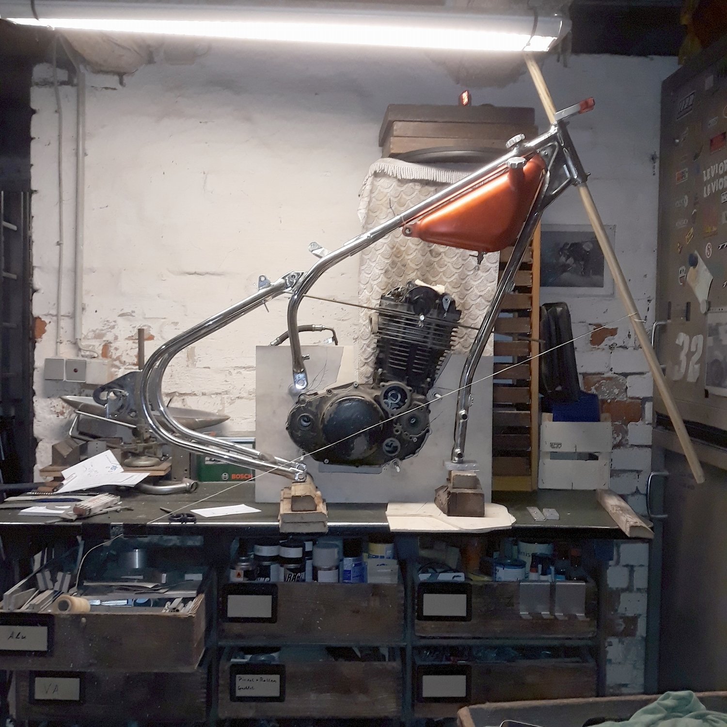

Damit das hier nicht den Rahmen sprengt schreib ich die durchgeführten Arbeiten nur stichpunktartig zusammen:

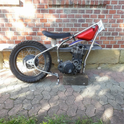

Speedwayrahmen Jawa 897 aus ca. Mitte der '80er für stehende Singleport-Motoren mit Rahmenöltank:
- Heckrahmen links warm geweitet für breiteres Yamaha-Hinterrad mit Ruckdämpfern, Ausfallende wieder parallel gestellt
- Ausfallenden hinten verrundet
- Platte für Bremsmomentabstützung Bremsankerplatte DT400 rechts eingeschweißt
- Heckrahmen, untere Bolzenaufnahme innen auf Motorplatten-Außenmaß ausgefräßt, außen dünn parallel abgezogen
- Schutzblechaufnahme gerichtet für Position Schutzblech 18" Hinterrad
- Ölleitungsanschlüsse links und rechts oben in den Öltank eingelötet (für geschlossenen Ölkreislauf wie XT500)
- Lenkkopfgleitlager für neuen Lenkdorn aufgerieben, Axialrillenkugellager unten verbaut, Abdeckkappen für oben und unten angefertigt
- Befestigungsplatte für obere Motorhalterung an Rahmenmitte angeschweißt
- Rot eloxierten Jawa-Alutank enteloxiert und Alu natur satiniert
- Rahmenlack seidenmatt schwarz
- Ölthermometeraufkleber auf Rahmenöltankoberrohr

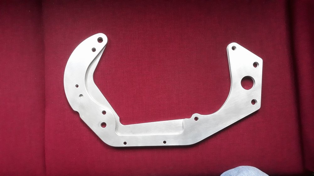

Motorplatten:
- Aluplatte 6mm, 6082
- mit Holzschablonen an Motor/Rahmen angepasst
- Kontur und Lochbild von Ulf gefräst, Oberfläche Alu natur satiniert
- Gleitklotzaufnahme für Sekundärkette an Maschinen-Kettenspanner Zetasassi hergestellt
- Halter für Fußbremspedal hergestellt mit Zwischenplattendistanzrohr in 7075 montiert
- Motordistanzen mit Stahlscheiben und Buchsen (7075) hergestellt
- Rahmendistanzen mit Rundmaterial 7075 hergestellt
- Schrauben M10 10.9 verz., Schrauben M14 10.9 verz.

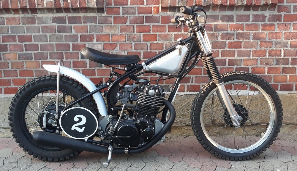

Motor SR500 48T (lag 15 Jahre zerlegt im Regal):
- Unterbrecherzündung und Lima XT500 nachgerüstet
- Überholung mit neuem Kolben (87,75mm Scheuerlein), neuen Kurbelwellenlagern und div. Simmerringen/Dichtungen
- gute Gebrauchtteile wo nötig
- Lack Granville 0066 schwarz seidenmatt
- bis auf das kleine viereckige Klötzchen unten am Motor blieb das Motorgehäuse unbearbeitet
Vergaser Mikuni VM32SS:
- Keyster-Kit mit HD #240, LLD #30, Nadel 6H2
- Vergaser-Ansaugflanschplatte aus Alu, 9° schräg, Höhe 13/2, um den Vergaser gerade und mittig auszurichten
- Zubehör-Inline-Benzinhahn mit 8mm Anschlüssen
Luftfilter:
- Luftfilterkasten aus 5L-Reservekanister und Alustreifen hergestellt, verklebt und vernietet. Buchsen für Befestigung oben gedreht.
- K&N-Luftfilter RC-2890
- später K&N-Luftfilter abgesägt, Flanschplatte bleibt als Vergaseranschluss.
- Drahtkorb mit Befestigung gebaut für Einsatz eines größeren Schaumluftfilters (Hiflo HFF3020 Suzuki DR 350)
Gabel XT250:
- Reboundfeder mit gelochter Aluhülse (90mm) verlängert, Restfederweg ca. 100mm
- Originalfedern mit Vorspannhülsen 100mm, 20W50 mit 85mm Luftkammer
- neue Gabelsimmerringe
- Tauchrohre Alu natur satiniert
- Gabelbrücke unten, neues Lenkschaftrohr passend zu Lenkkopf Jawa-Rahmen gedreht und verschweißt, Lenkanschläge verlängert
- Gabelbrücke oben, Aufnahmen für Instrumente entfernt und verputzt
- Originale XT250 Faltenbälge gekürzt

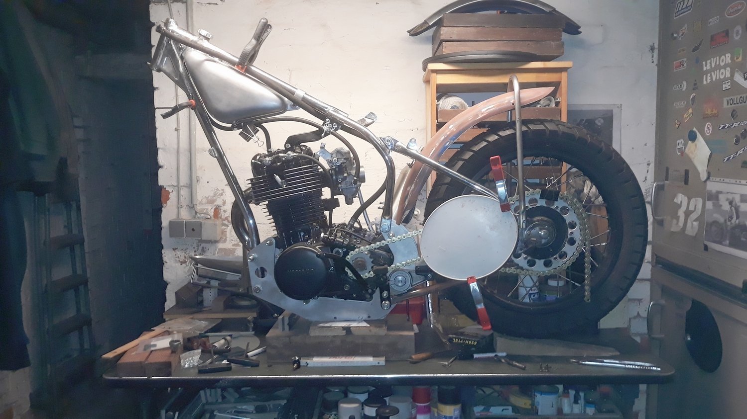

Räder:
- Vorderrad XT250 incl. Bremsankerplatte original
- Hinterrad XT500-Nabe mit Ruckdämpfern und VA-Speichen, Felgenring 48T (2.15) schwarz gepulvert, DT400-Bremsankerplatte, Nut vertieft
- Hinterachsdistanzen aus 7075 Alu gedreht
- Reifen TKC80 gebraucht vo/hi, 1,0/3,0 bar
Eigenbauten:
- Pushbar für Hinterradkotflügel (Edelstahlrohr 16mm), Unterlagen Alu für Senkschraubenköpfe hergestellt
- Hinterradkotflügel, gebr. Speedwayteil, angepasst an 18"-Position, Buchsen und Gummilagerung für Befestigungsschrauben
- Fußbremshebel mit Stahldorn, Messingbuchsenlagerung und Einstellring, Bremsgestänge VA hergestellt

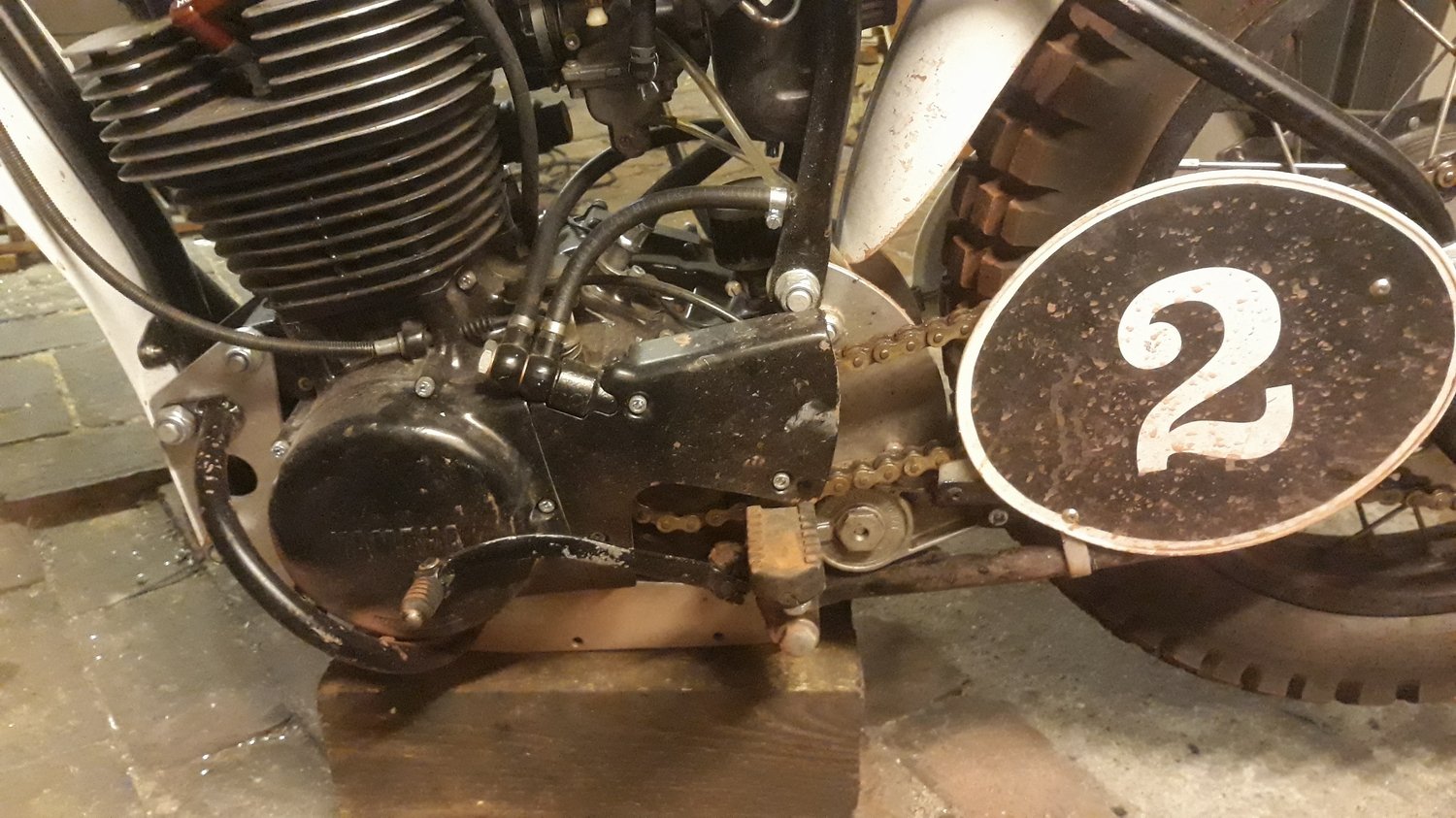

- Hydraulikanschlüsse Frischöl mit Ringnippeln, Doppel-Hohlschraube, angepasster Winkelflanschverschraubung hergestellt
- Ringnippel/Hohlschraube 8mm und Verschlussschraube an Tank
- Ölleitungsanschlüsse für Rahmenoberrohr, di10mm für Rücklaufleitung, di8mm für Entlüftungsleitung, eingepasst und eingelötet
- 2-teilige obere Motorhalterung aus Stahlblech ausgeschnitten und gebogen
- Halteblech Zündspule, VA-Blech 2mm hergestellt
- 4x Alu P-Schellen für Befestigung seitliche Startnummerntafeln gebogen
- 2x Alubügel für Befestigung Startnummerntafel vorn, hergestellt und vernietet
- Schelle Tankbefestigung hinten, 2mm Alu. Tankbefestigungsschrauben Linsenkopfinbus mit Hülsenmuttern
- 1x Alu-Klemmschelle Ölrücklaufleitung an hinterer Tankschelle (2mm Alublech, satiniert)
- 1x Alu-Klemmschelle Ölrücklaufleitung an oberer Motorhalterung (1mm Alublech mit Schlauchüberzug)
- Ritzelabdeckung, Aussparungen für Ölleitungsanschlüsse eingearbeitet, Außenkontur angepasst
- Limadeckel, Aussparung für Ölleitungsanschlüsse eingearbeitet
- Rahmenfestes Schutzblech vorn, 2mm Alublech, weiß lackiert
- Bowdenzugführungen aus VA-Draht gebaut
- Schalthebel verlängert für Stahlschuh
- Enduro-Fußrastenanlage angepasst mit Krallenfußrasten Tenere, abnehmbare Gummiauflagen
- Tiefe Speedwayfußraste rechts mit großer Hydraulikkupplung abnehmbar gebaut
- Halterung Speedwayfußraste ausgeleiert, jetzt fester Dorn mit drehbarer Raste

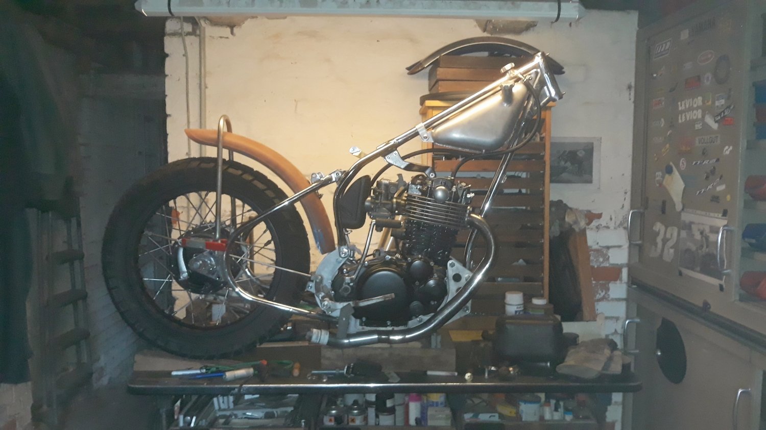

- Krümmer SR500 doppelwandig, neuen Flanschring in geänderter Position verschweißt, neues Flanschblech, Freimachung Motorhalteschraube
- Auspuff Shark (Suzuki 600-1000) am Anschluss gekürzt, Adapterrohr angeschweißt. Flöte modifiziert für Ø 10/22/30/ohne
- Sitzunterkonstruktion aus Stahlblech (2mm) und Aluplatten 6082 (6mm) hergestellt
- später Sitzunterkonstruktion federnd mit Gelenk und Trabbi-Blattfeder gebaut
- Heckrahmenschleife XT500 umgebaut zu Sturzbügel links, vorn unten am Motor
- Sturzschleifklotz Heckrahmen links montiert
- Startnummern von Jonni nach Vorlage geplottet, Hintergrund schwarz aus Folie geschnitten
- Stahlschuh für linken Crossstiefel mit hartem Sohlenblech als Verschleißschutz gebaut
- 1000 weitere Kleinigkeiten...
Passt so in kein Rennklassement, daher freue ich mich immer wenn ich auf Trainingsveranstaltungen damit mal ein paar Runden üben kann.
Extremer Suchtfaktor und macht riesig Spass...

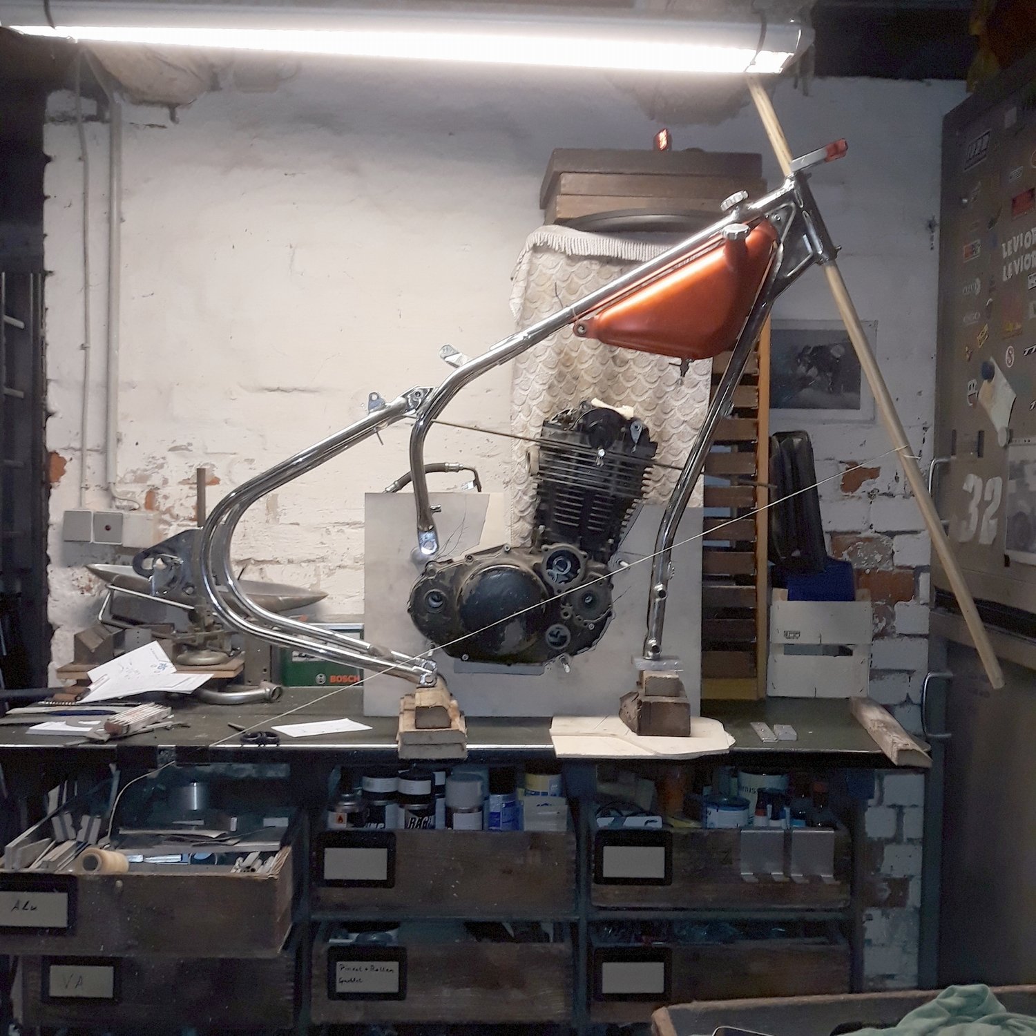

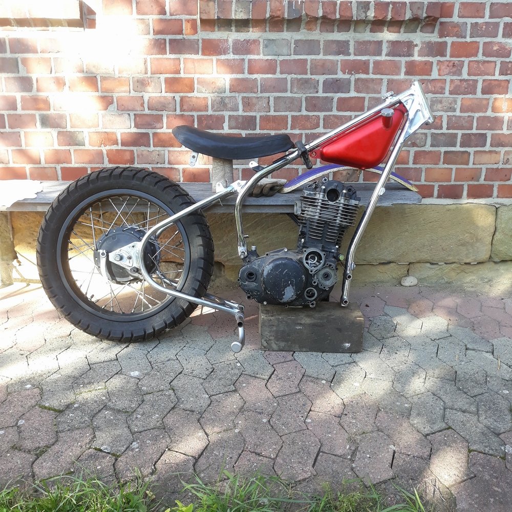

noch ein paar Bilder vom Aufbau
Startpunkt mit Teileeinkauf Einpassen des Motors in den Rahmen mittels Holzschablonen Motorplatten in Alu fertig Bremspedal, Hinterrad mit Kotflügel Kettenspanner, Seitendeckel Versorgung Ölpumpe, Kettenspanner, Sturzbügel Zwischenstand Fertig, ohne tiefe Fußraste, Federsitz und Schaumluffi

Hey, Hammer.
Von mir gibt's 100 Punkte.
Tolle Leistung.
Wie lange dauerte das Projekt ?
Tolle Leistung.
- Beiträge: 7215
Re: Jawa-XT500 für Sandbahn Speedway Flattrack Dirttrack
danke, ca. ein halbes bis ¾ Jahr als Winterprojekt
