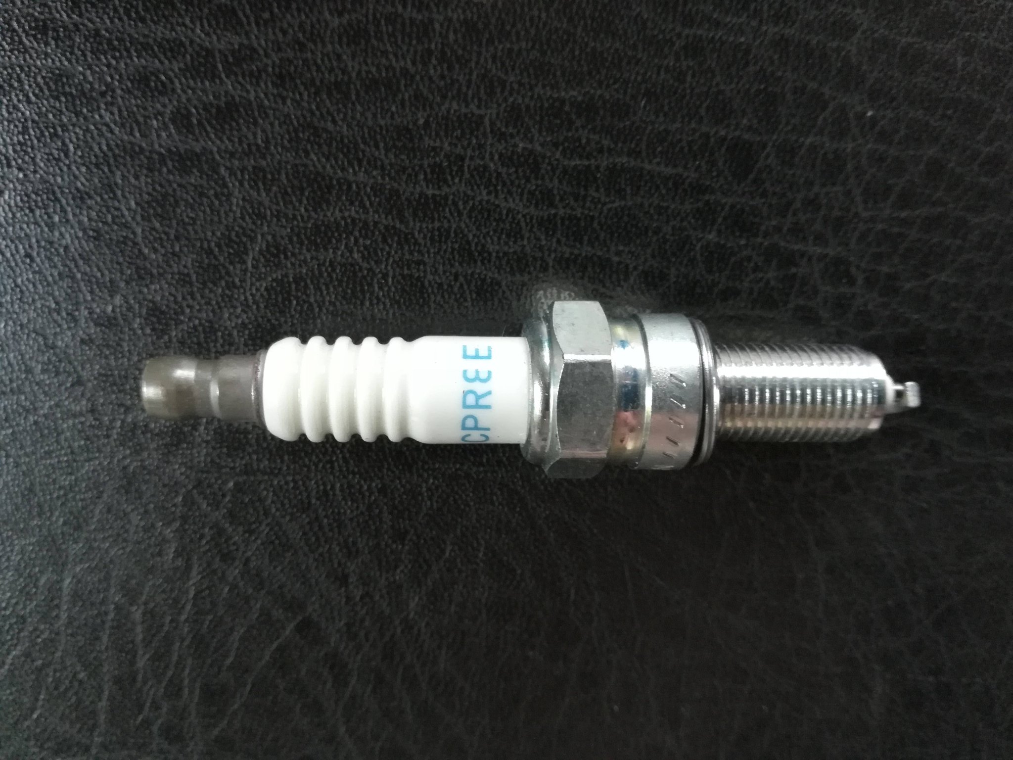

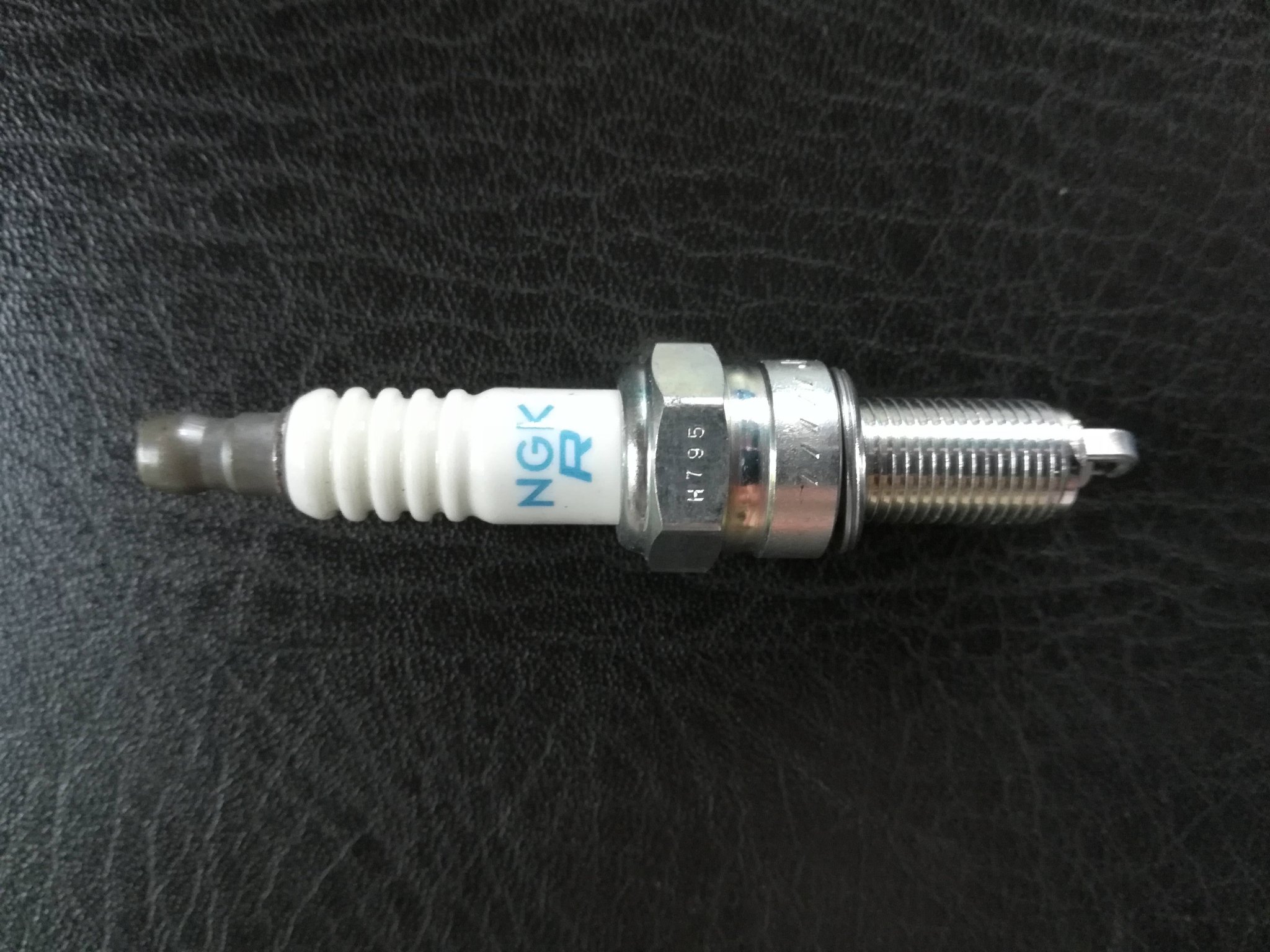

Ich habe gerade bei meiner nachgeschaut und es ist eine CPR8E verbaut. Tante Louise hat die zB. im verkauf. Kann natürlich auch eine andere sein , dass lässt sich aber nachmessen so wie Hans schon geschrieben hat.
Gruß Micha

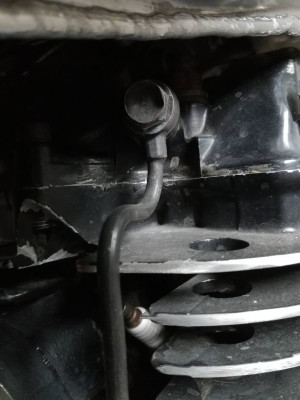

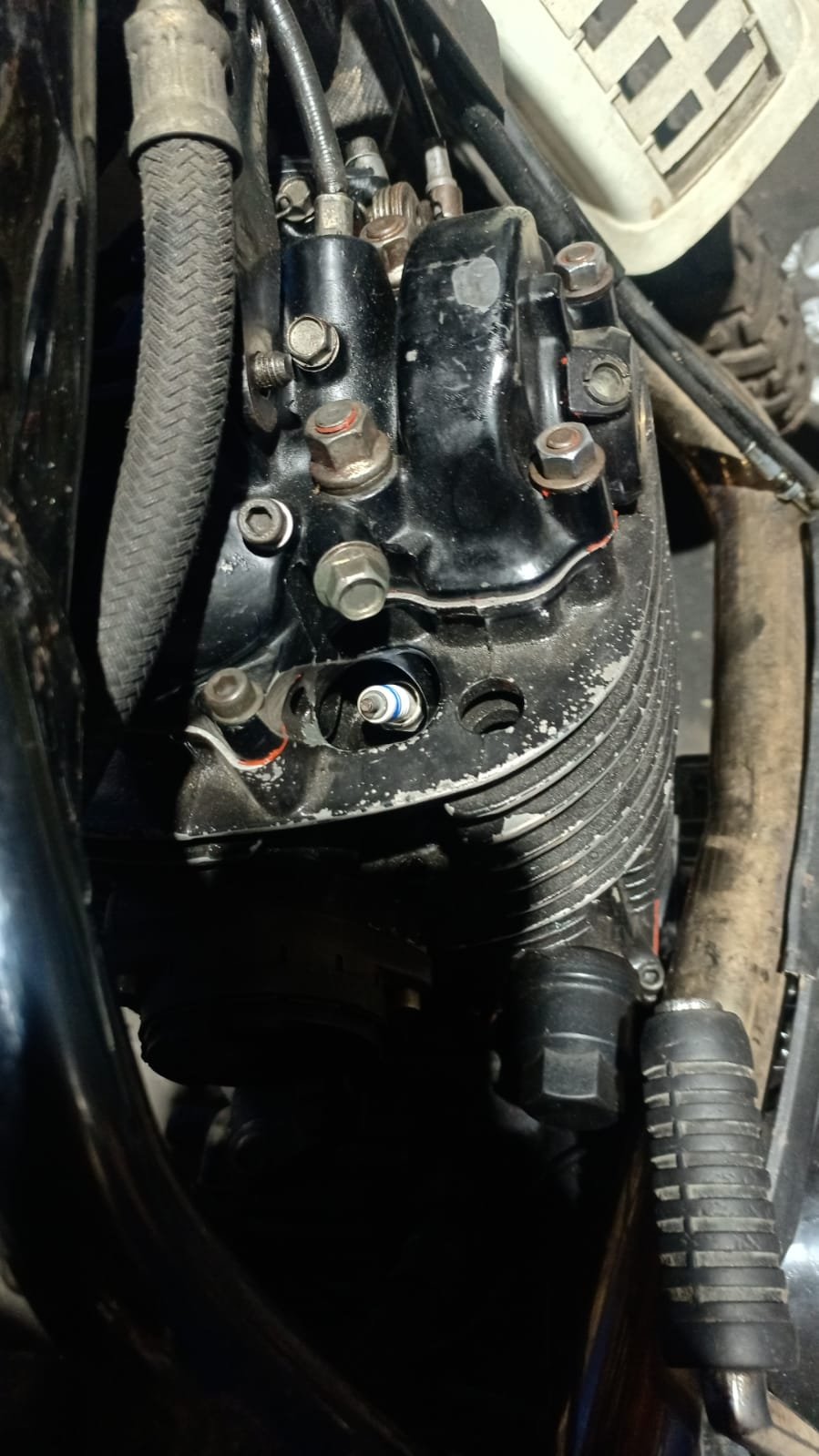

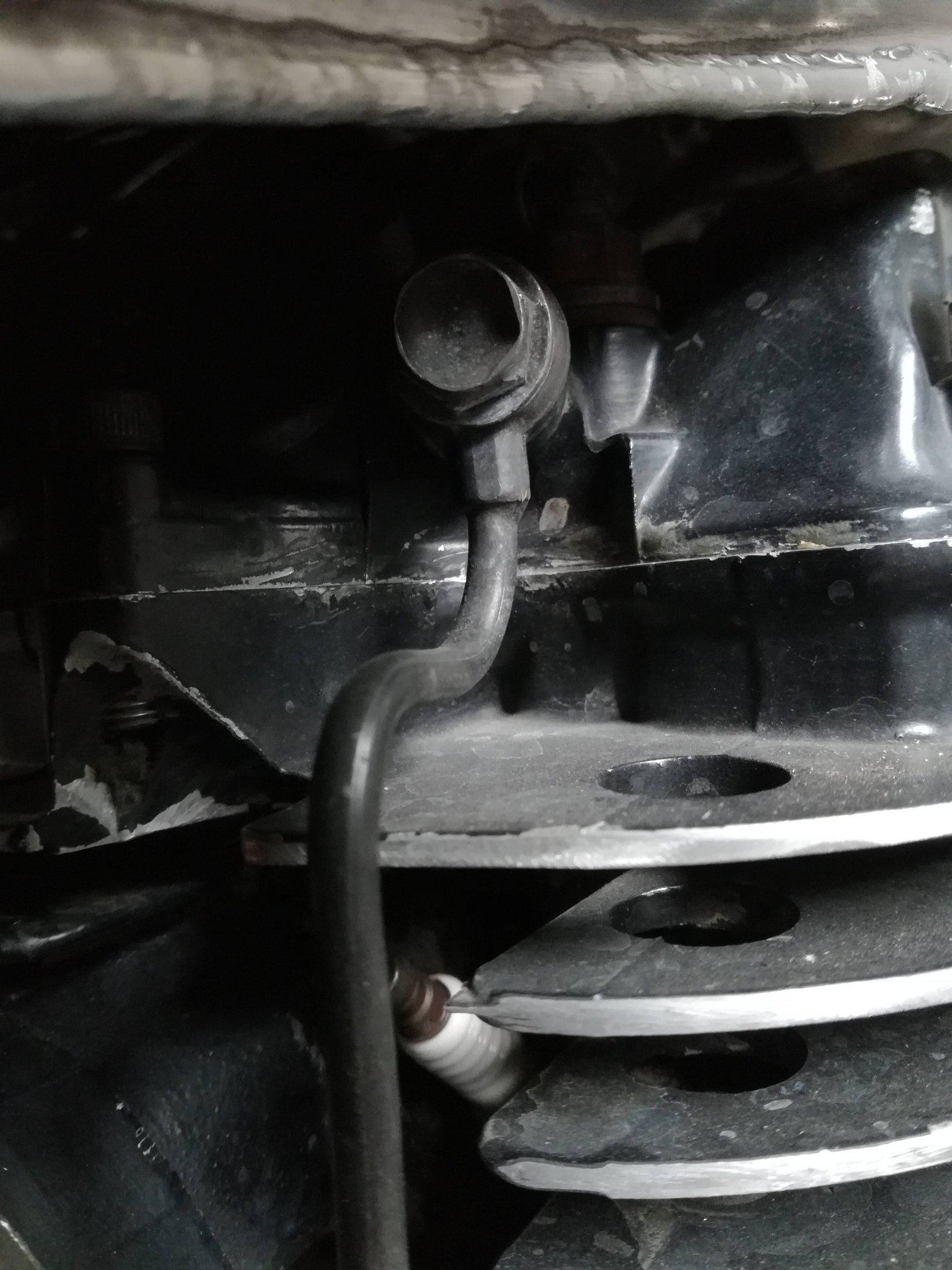

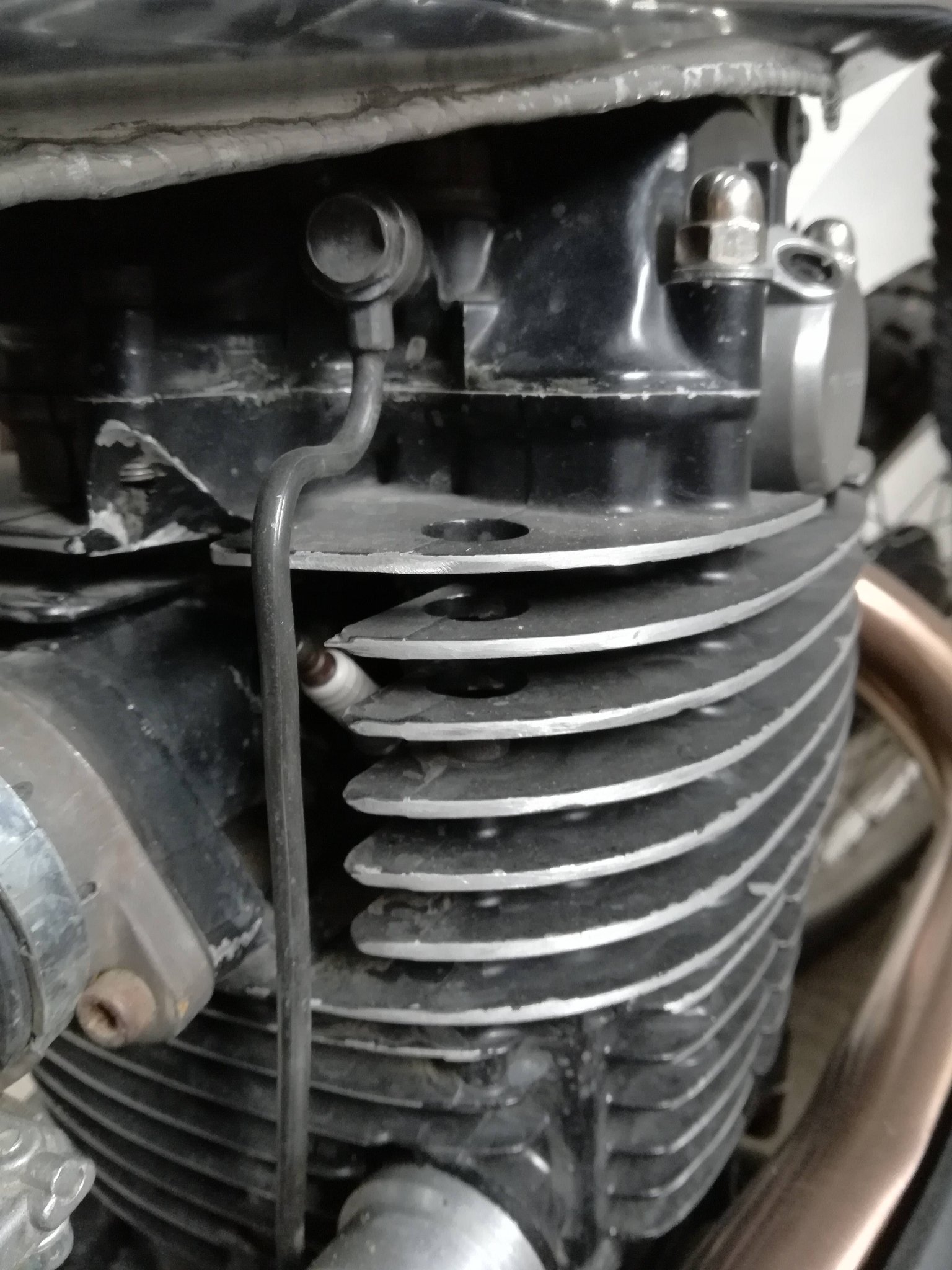

Zeig doch mal ein Foto der Kerze und des Kopfs, wie sie dort eingebaut ist.

Re: XT 500 kleine Zündkerze für Doppelzündung
Beitragvon Hiha » Mi Mai 04, 2022 8:37
:mrgreen: Danke mic, ich meinte eigentlich den Coalmaca
